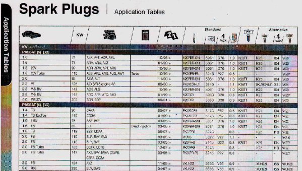

все уже просчитано и промеряно до нас! Вот выкладка из каталога DENSO с иридиевыми свечами.
Кстати, это панацея от зимних незаводов на 2,0

Сообщение Glotov » 24 апр 2014, 16:40
и что denso PK22PR8 Свеча зажигания "Platinum" будет не хуже работать чем иридиевая?
Glotov
Сообщения: 1648
Откуда: Краснодар
Re: СВЕЧИ
Сообщение Babay » 24 апр 2014, 17:48
Glotov
Платиновые менее долговечные, есть разница в образовании искры, стойкости к качеству топлива, горению, плавке.
По опыту пользования иридиевых свечей скажу точно. Пуск (особенно холодный) на иридиевых намного быстрее, меньше пропусков воспламенения. Заметное уменьшение троения. Снижение расхода топлива. более ровная и четкая работа двигателя.
И еще раз, для тепличных 2,0 это отличное лекарство в морозы!!!
Да, не дешево, особенно серия "Iridium Tough", но пляски перед капотом и потерянные нервы, вкупе с покупкой нового комплекта штатных свечей каждую зиму, не сравнится.
