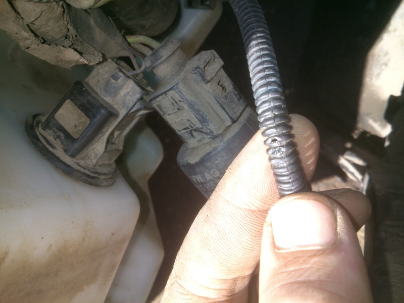

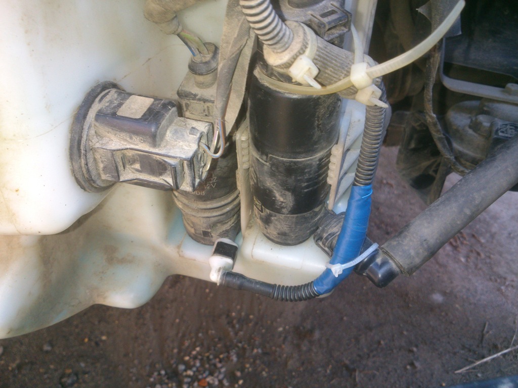

Свершилось!!! :D

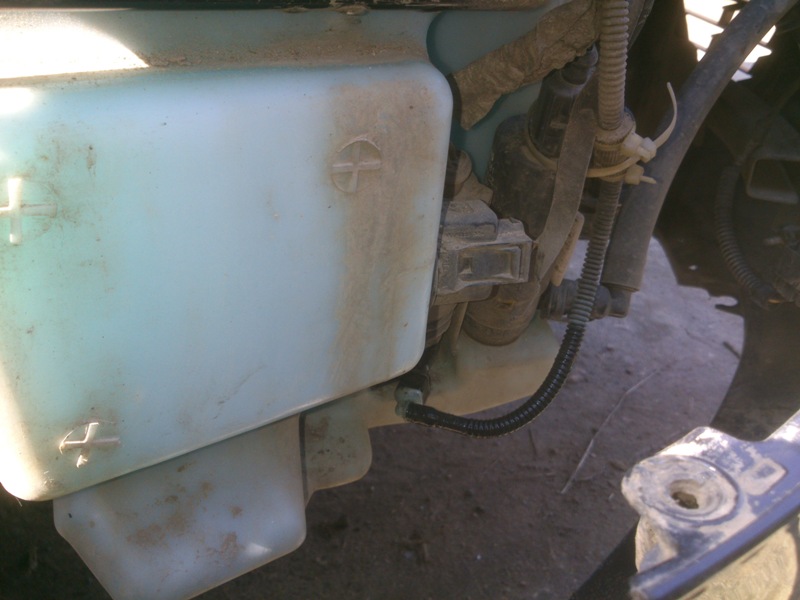

Вот и гребаная труПка, чуть выше можно увидеть результат предыдущего ремонта двухлетней давности, но тогда текло не по децки, жмешь на рычажок, а водичка вся под машину хлещет :D.
Ну и вот такой колхоз в итоге :)

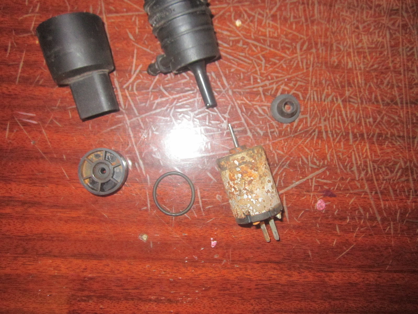

Сняв,старый насос,я воткнул другой(рабочий) тишина((( Не прозвонив (нечем) я собрал назад всё,замёрз как сЦука(((
Вот фото насоса котрый я снял - ужас!
Манжета видать недержала ваще(((Попробовал его прям на аккуме - крутит - еле-еле.
Сняв крышку,всё тупо вывалилось оттуда(((

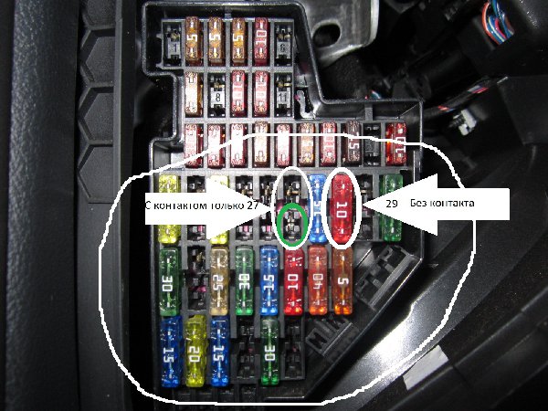

Вот нарыл фотку своих предов
У меня дата производства автоса: 2008-08-14,значится по твоей схеме 40(да там и 40,и 42 пятнадцати амперные)
Блиин идти ещё раз глянуть,шо ли :?

Сообщение Alemania » 06 янв 2015, 20:12
Да...как раз в нижнем ряду. Да может все таки просто замерзла жидкость ??

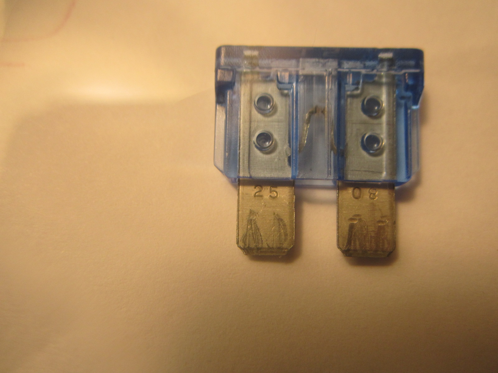

Сообщение Юра Криков » 06 янв 2015, 22:12
Серёж,огромное тебе спасибо! :drinks:
Блиин,у нас -21,отвыкли от морозов,руки стынут на раз.
Победил траблу свою - действительно пред (сороковой,как ты и писал),Но ты понимешь,на вид то пред "целый",короч,сгоревший,но не так как обычно,типо бокорезами куснули его,практически без оплавления на разрыве.Я же на морозе,видать толком и не увидел.Тупо его поменял на новый,а ща сижу дома разглядываю под лупой его.
Ща попробую сфоткать через увелич.стекло его :)
Сообщения: 17658
Re: Потек бачок омывателя
Сообщение Alemania » 06 янв 2015, 22:15
Их тестером лучше проверять...Иногда и не видать ничего, а он сгоревший

Это на короткое замыкание предохранитель хорошо разрывает, а если ток немного превышает номинал..то может и вот так сгореть. Еле видно разрыв
