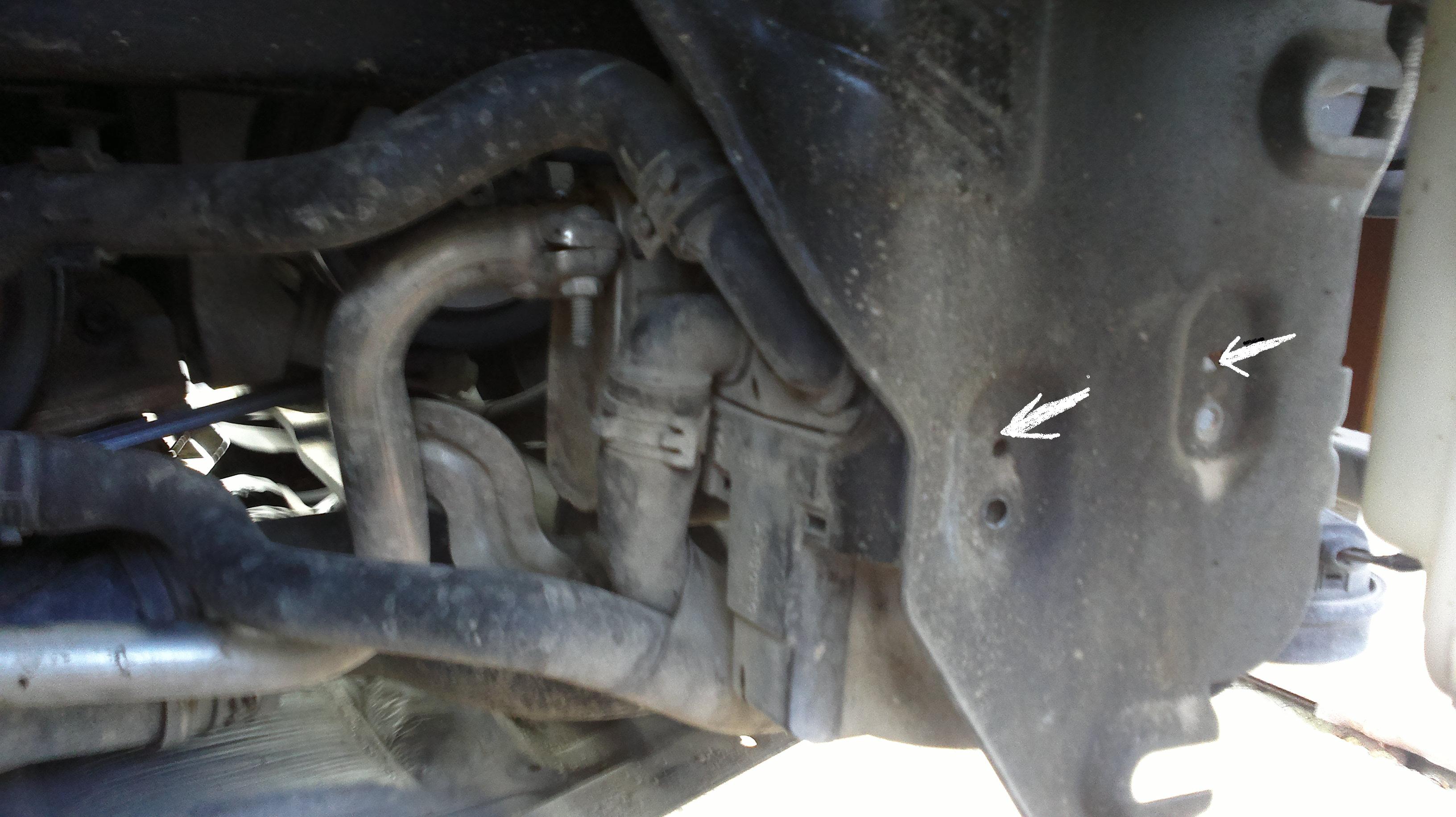

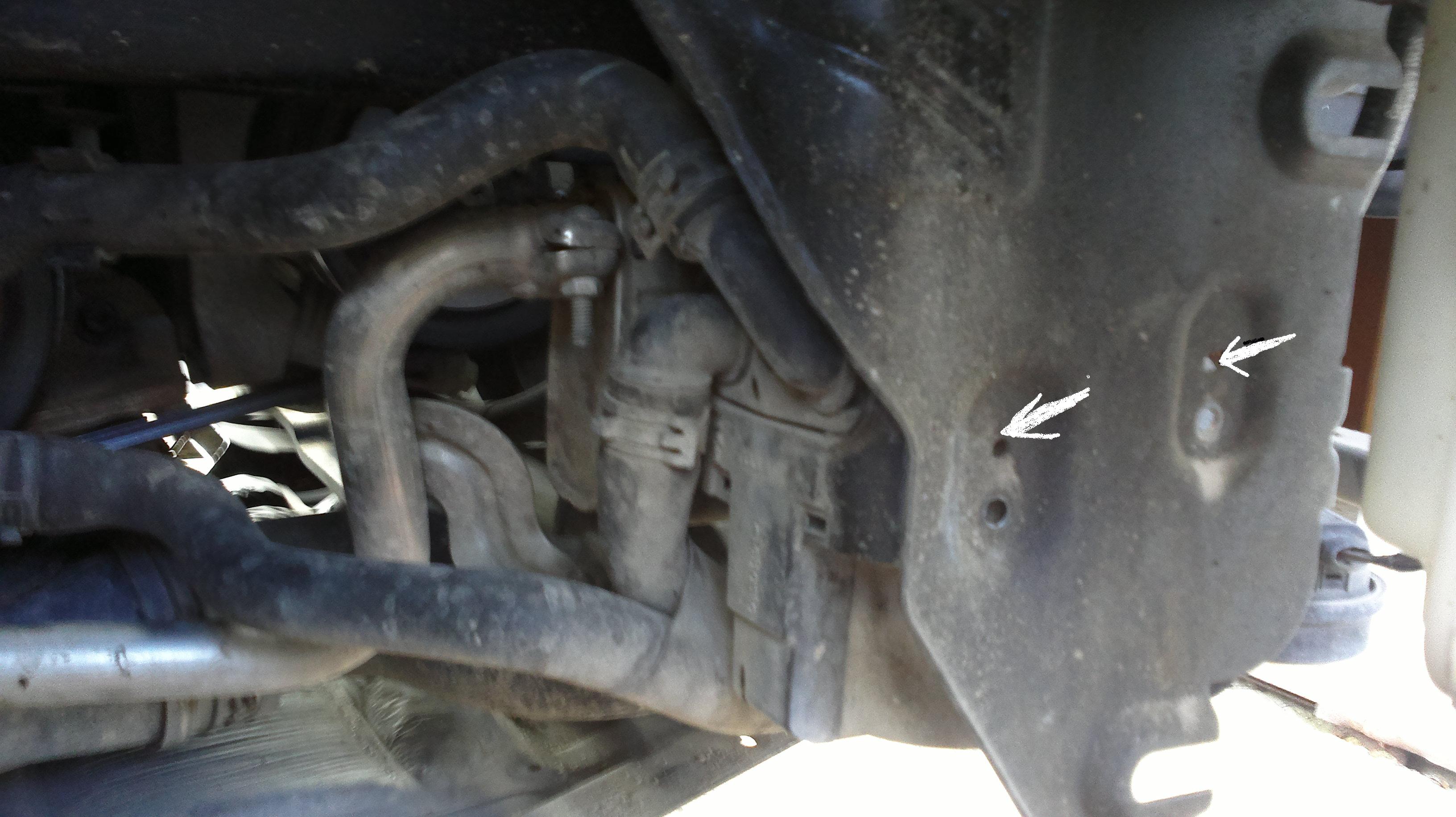

Сообщение Димон178 » 04 окт 2013, 22:25
Vladdark писал(а):У нас на форуме есть отчет по снятью вебасты?
Как бампер скинуть знаю, а дальше? :oops:
Cнять колеса,передние маленькие подкрылки(фару и бачек омывателя снимать не надо) На крепежной пластине два болтика (фото) и на лонжероне две гайки,на 13 и 10.Снять фишки,два шланга,глушитель, топливопровод и можно снимать весь модуль целиком. Дальше разбирается как конструктор лего :?
