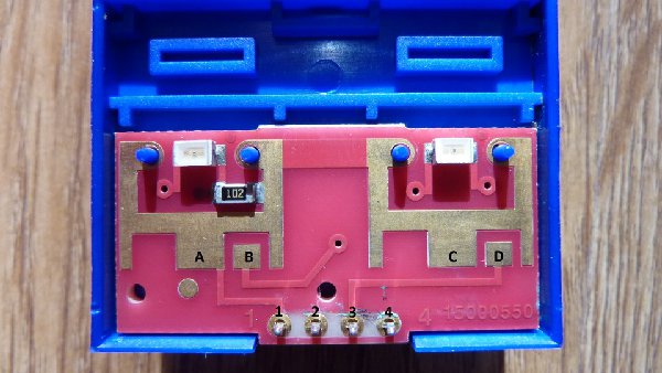

Зимой внезапно перестал открываться лючок бензобака, моторчик не щелкал. Снял обшивку и обнаружил, что питание на электропривод не поступает. Решил отложить ремонт до теплых пор и просто демонтировал привод и поджал пружину открывающую лючок, чтобы она не торчала. Сегодня разобрал кнопку открывания лючка и багажника. Внутри были чуть окислы, вычистил все спиртом, но ничего не изменилось - лючок не открывается, багажник открывается. Начал прозванивать контакты тестером и обнаружил следующее:
Контактные площадки A и B отвечают за лючок, а C и D - за багажник. А и C вызваниваются на контакт 1, D - на контакт 3, а B - не прозванивается ни на один внешний контакт. Я полагал, что кнопка лючка лишь замыкает контактную пару, аналогично кнопке багажника. Теперь же не знаю, то ли кнопка виновата, то ли блок комфорта. Что скажете? Может у кого есть электрическая схема?

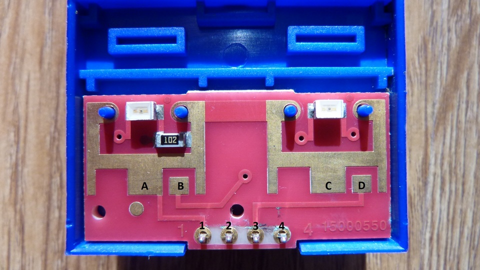

Сообщение Чиф95 » 22 апр 2012, 13:20
Разобрался! Проблема оказалась в кнопке. Как видно на фото, от площадки B дорожка идет к середине платы, а оттуда на обратной стороне платы идет дорожка к контакту 4. Оказывается отсутствовал контакт между двумя сторонами платы. Ввел в отверстие проводок, пропаял с двух сторон и кнопка заработала. Кстати, сама плата на контакты 1-4 не припаяна, а напрессована и снимается путем равномерного отжатия.
