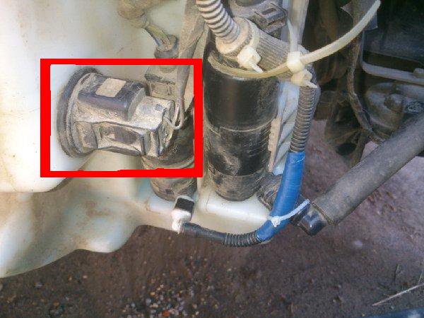

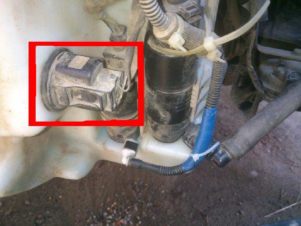

Кстати о птичках,это он на фото Комрада CERGAN
правда у него бачёк "двойной".

Re: Потек бачок омывателя
Сообщение motoserzh » 09 янв 2015, 23:43
motoserzh писал(а):...
viewtopic.php?f=6&t=19084&p=422100&hilit=датчик+омывайки#p422100
Да,да,да...
lexo
У Вас омыватель фар имеется?

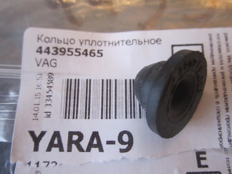

Главное датчик потом аккуратно обратно вставлять что-бы не продавить внутрь манжету. Мой совет купит эту резиночку новую. Стоит не дорого.
motoserzh
Сообщения: 2140
Сообщение Юра Криков » 09 янв 2015, 23:47
motoserzh писал(а):Мой совет купит эту резиночку новую. Стоит не дорого.
А лучше две! Если и продавит - наплевать,пущай там купается :) Со второго раза получится ;)

Спасибо большое, как раз такой бачок, с омывателем фар. Выручили други, займусь на досуге.
Спасибо motorserzh за ссыль, как раз оно (сам не увидел, пока не ткнули). Но все-таки, больше описывается проблем с негаснущим датчиком уровня омывайки, а у меня наоборот не горит.
Осталось в етка найти датчик и резиночку.
Вот датчик 7M0919376 и уплотнительное кольцо 7M0919382 нашел в етка для моего 2,0FSI BVY

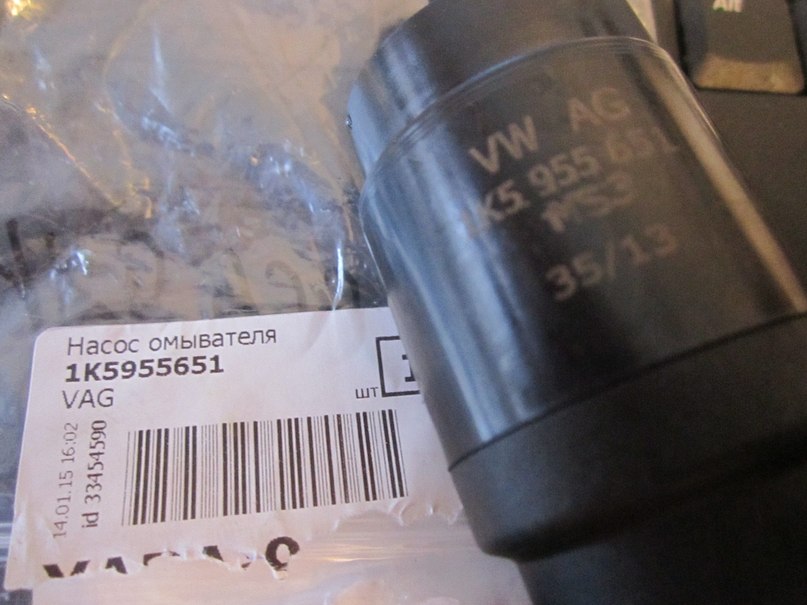

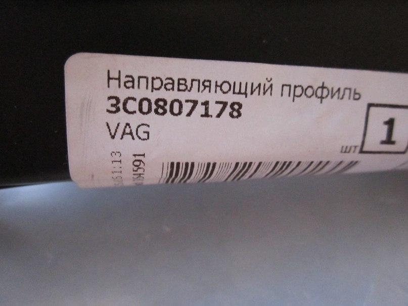

Продолжу. Сегодня прикупил запчастюльки(Спасибо Комраду J.B. , Который не раз выручает зап.частями)
Прокладка под насос
Сам насос,китая хватило на год,нынче взял оригинал

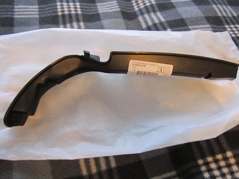

Поменяю за одно направл.профиль(мой не выдержал встречю с лисой под Сольцами)
Последний раз редактировалось Юра Криков 19 янв 2015, 19:21, всего редактировалось 1 раз.

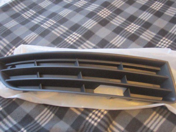

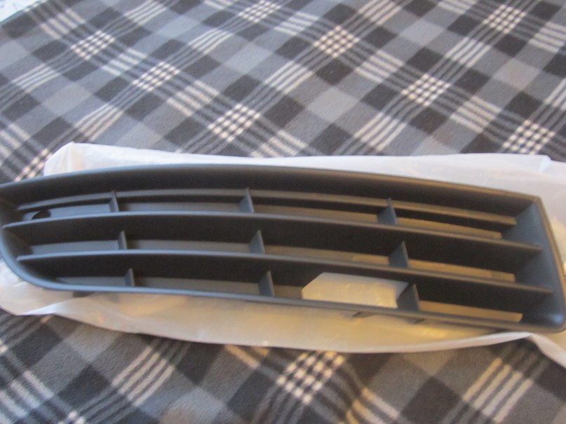

Ну и заодно тож сменю решётку бампера(таже история с лисой)
Номерки ,мож кому пригодятся(не в тему,но буду менять всё оптом)
Всё взял оригинал,за исключением пр.решётки бампера(дорогая она сЦуко :evil: )
Осталось выбрать время и всё сменить,у нас завтра обещают -22,буду искать где кувЫряться в тепле.

lexo писал(а):Осталось в етка найти датчик и резиночку.Вот датчик 7M0919376 и уплотнительное кольцо 7M0919382 нашел в етка для моего 2,0FSI BVY
Можно спросить(для стопроцентной уверенности)по ВИНу здесь - viewtopic.php?f=49&t=16665&start=0
Спасибо Юра Криков, у меня етка по вину бьет, ошибок быть не должно. Уже заказал, как и советовали, датчик уровня и 2 прокладки.
