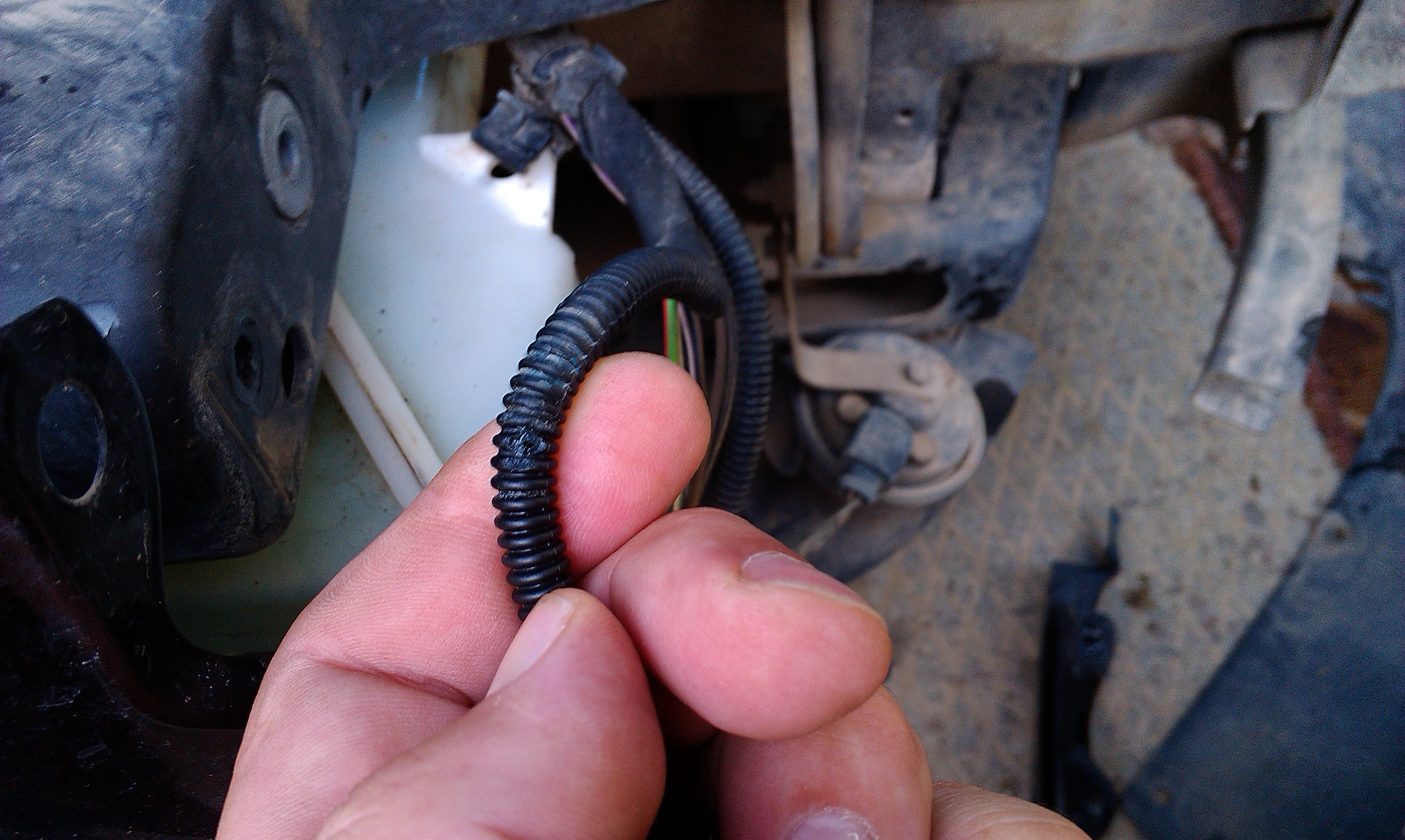

Подскажите номер трубки, перетерлась как гофрированная(

Kyjner писал(а):Подскажите номер трубки, перетерлась как гофрированная(
Зачем сразу менять? Её вполне можно отремонтировать.
По теме - там разные трубки - на фары,на стёкла(лоб,зад).

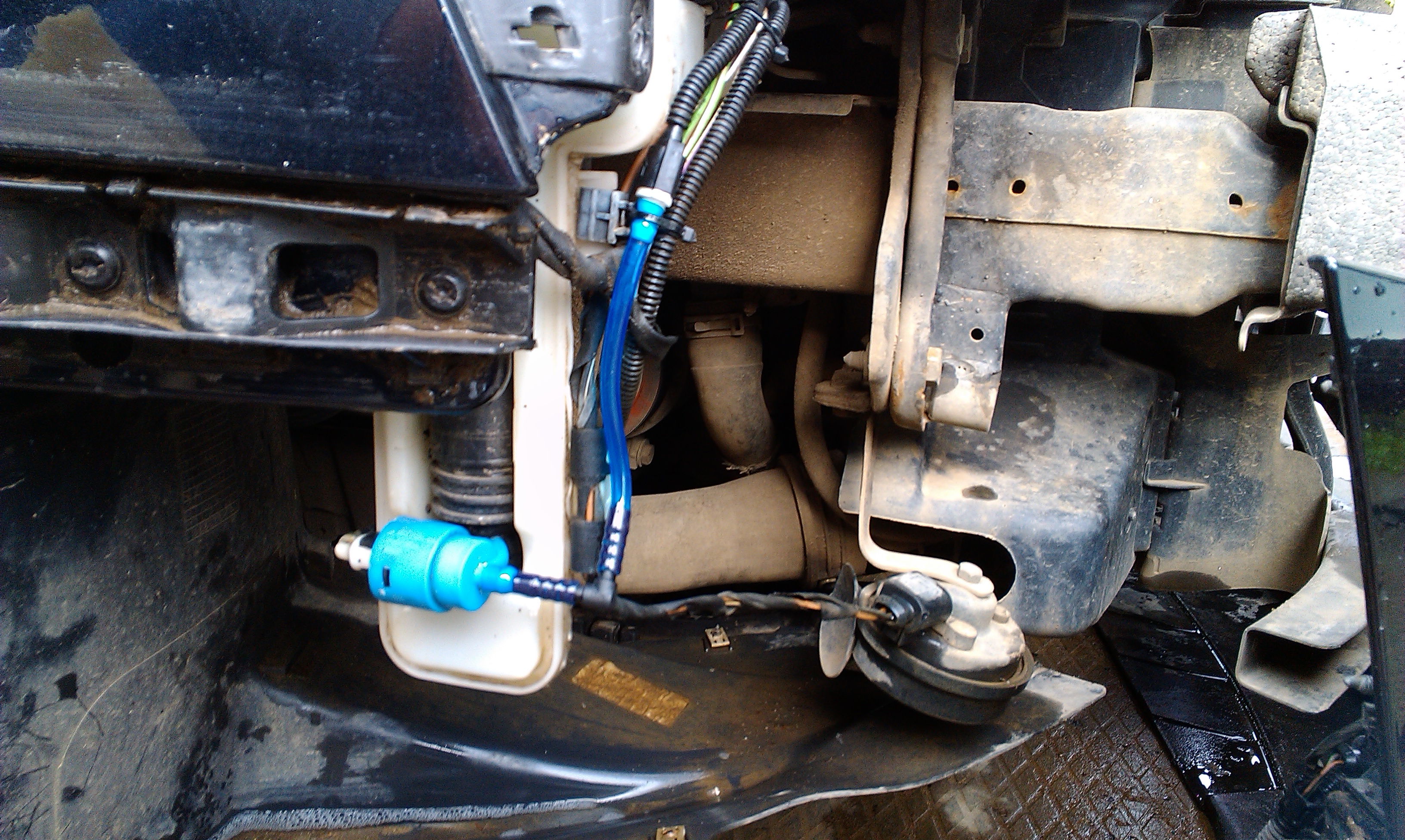

Друзья, дайте совет. На днях поменяли насос стекломывателя на универсале. После замены, фитинги отводящих шлангов отказываются фиксироваться и стали пропускать, пробовал герметик, бесполезно. Может кто знает, как решить такую неисправность.
гена67

Re: Потек бачок омывателя
Сообщение Юра Криков » 15 июл 2015, 12:20
гена67 писал(а):Друзья, дайте совет. На днях поменяли насос стекломывателя на универсале. После замены, фитинги отводящих шлангов отказываются фиксироваться и стали пропускать, пробовал герметик, бесполезно. Может кто знает, как решить такую неисправность.
Пластиковая защёлка на месте?

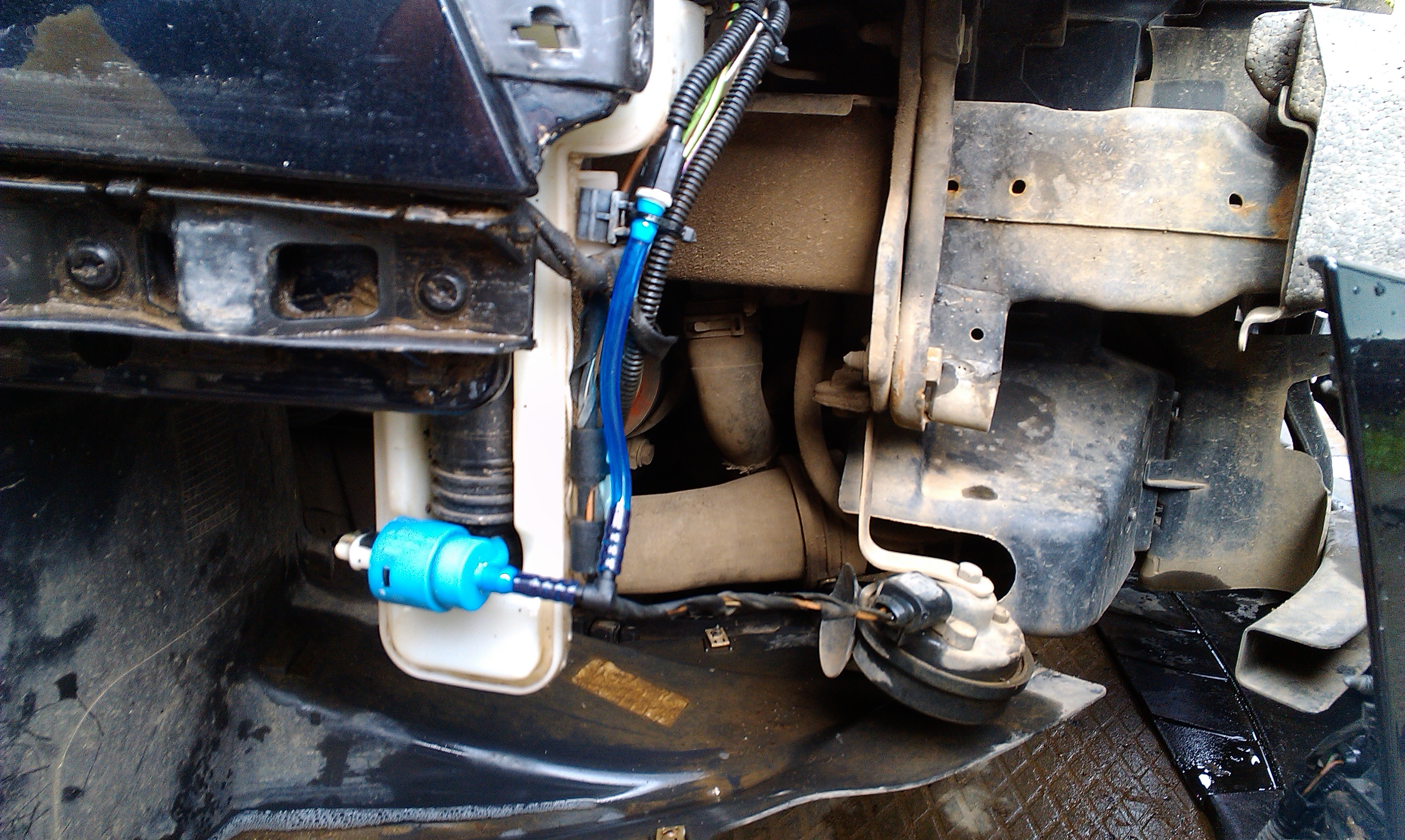

Сообщение гена67 » 18 июл 2015, 01:05
Сегодня течь устранили при помощи тойотовского клапана стеклоомывателя, вазовского силиконового шланга и 5мм г-образного соединителя, правда пришлось снимать бампер.
Так получилось

Сообщение гена67 » 18 июл 2015, 08:29
Проблема была в пластиковой защелке фитинга, она немного разогнулась , не знаю по какой причине, и плотно не хотела фиксировать отвод насоса. А таким образом я еще и от перетертой дырки на гофре избавился.

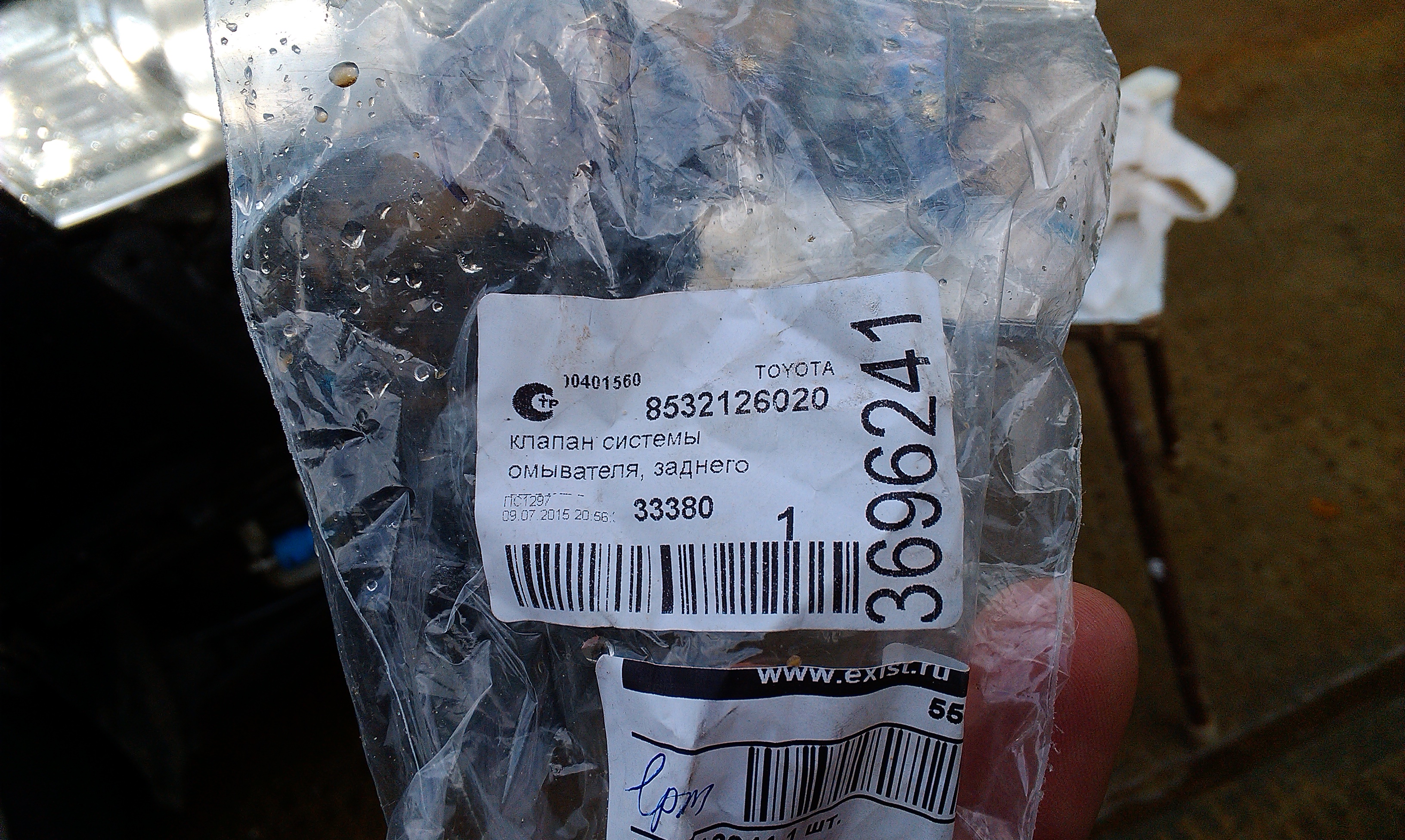

Сообщение гена67 » 26 ноя 2015, 01:21
Клапан стеклоомывателя тойотовский, приобретал в exist, стоит около 80 руб. Номер клапана 85321-26020, если что нажмите на фото.

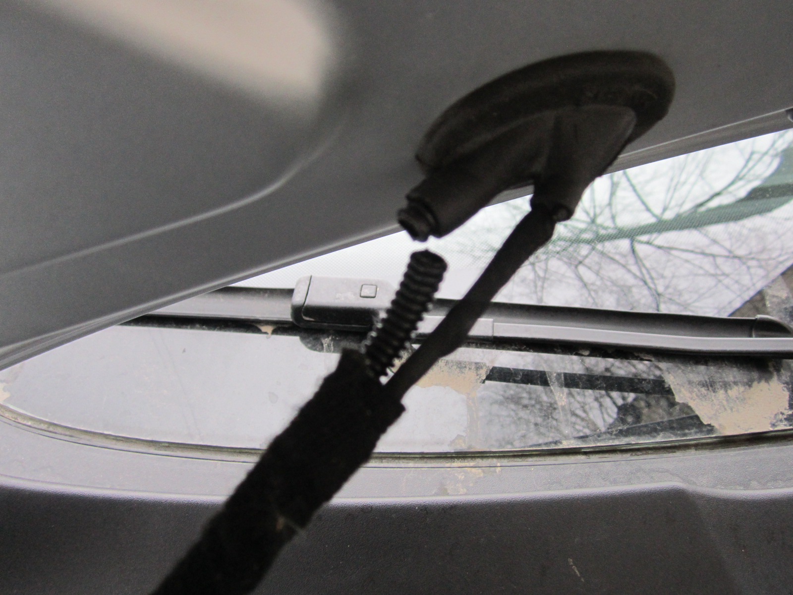

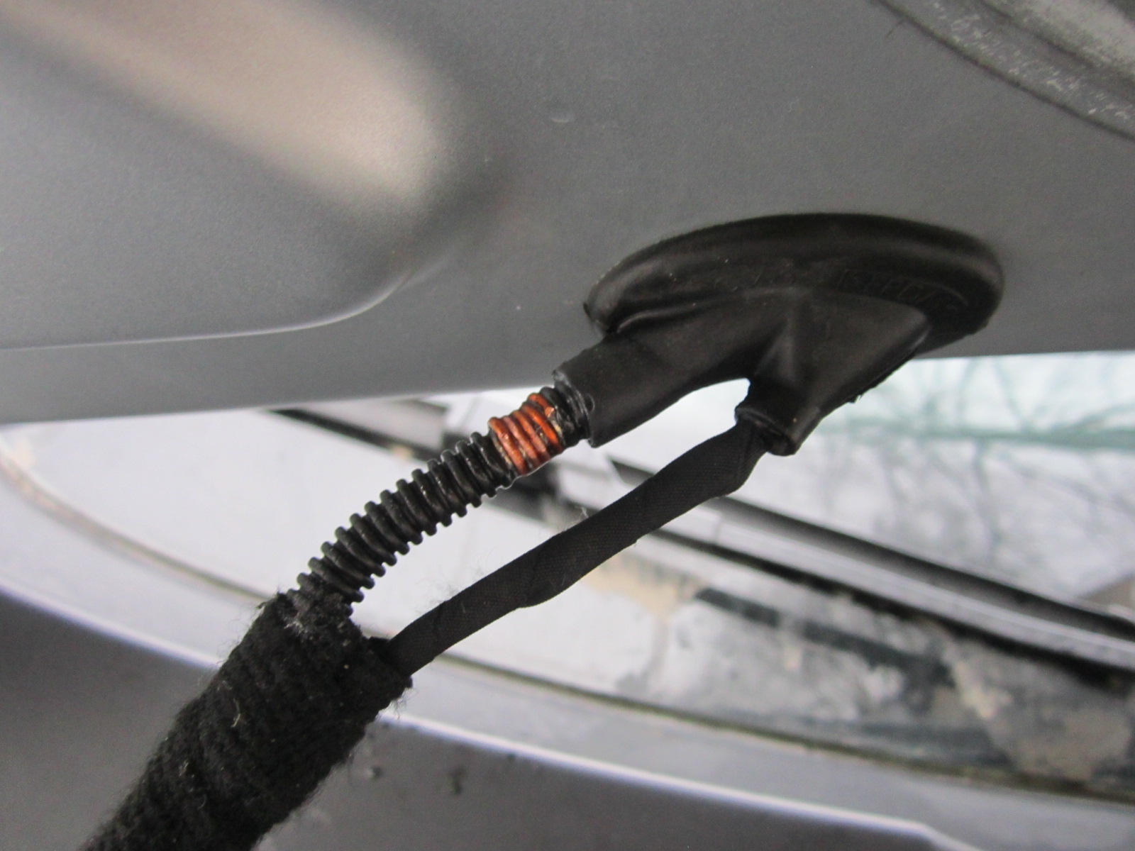

Постигла и меня не лепая участь(почему "не лепая", - пластик гофры,подающей стеклоомывайку, на лоб дубеет на морозе - мама не горюй :twisted: ) - лопнула гофра лобового стеклоомывателя.Лопнула на входе в резиночный уплотнитель капота,перед тройником.
Вопрос вот в чём - Не навредит ли насосу стекло омывателя,а так же распылению интенсивности форсунок стеклоомывайки,сокращение внутреннего диаметра подводящей гофры на 1 мм. ? Т.е. внутренний диаметр гофры,примерно 4.3 мм(в узком месте,имею ввиду гофру),.Решил лечить разрыв гофры внутренним(не наружним) вставлением латунной(двойной,пропаянной ) трубки.
Короче,Ребзя(много букоФ) но надеюсь Вы меня поняли - уменьшение внутреннего диаметра подводящей гофры стеклоомывайки,на Один мм . чем грозит?

Пораскинув мозгами,пришёл к выводу , что уменьшение на 1мм внутреннего сечения гофры никаких изменений в работу омывателя стёкол не внесёт,так как этот милиметр сЪедается тройником.
И так,вот что мы имели -

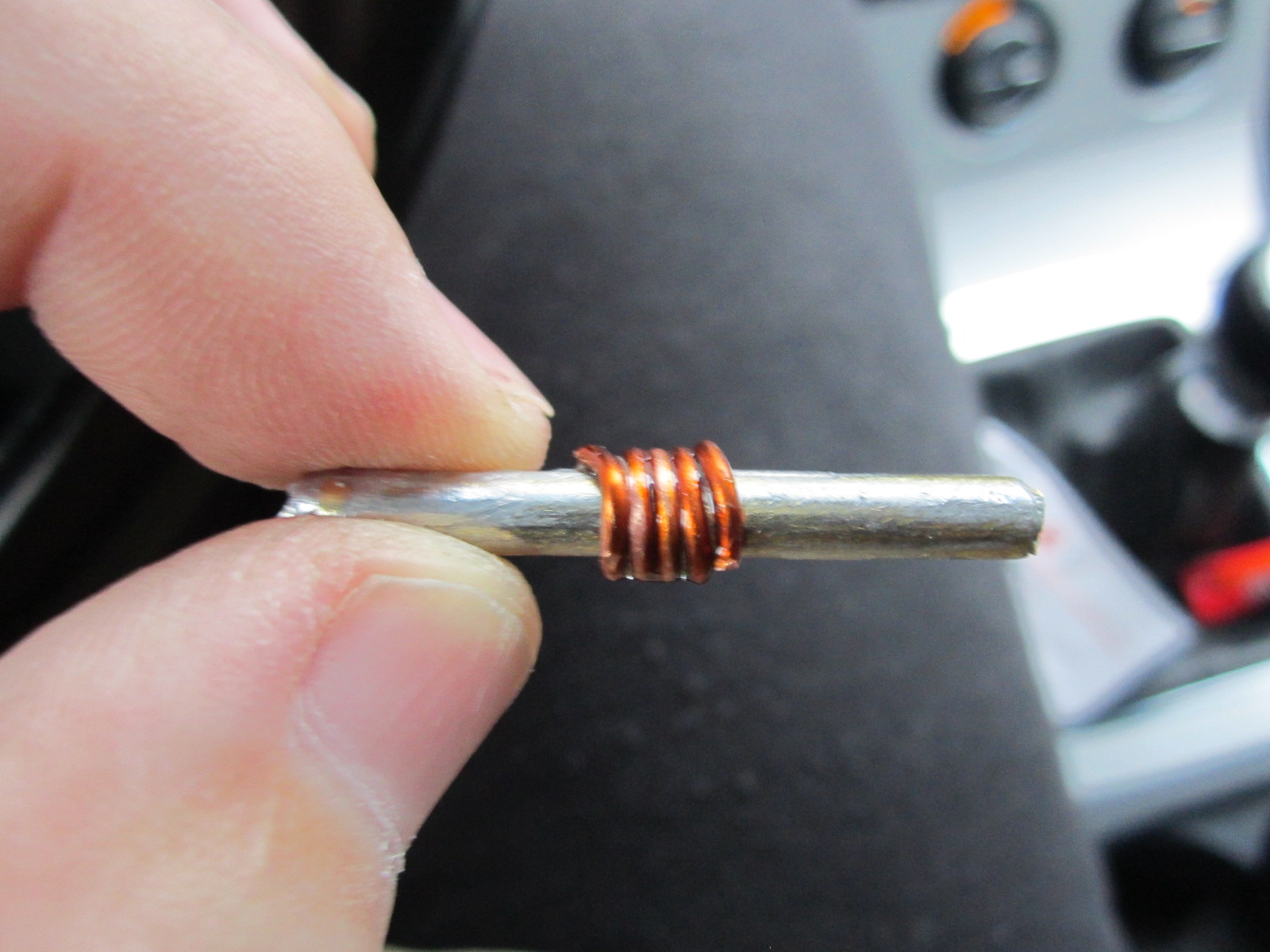

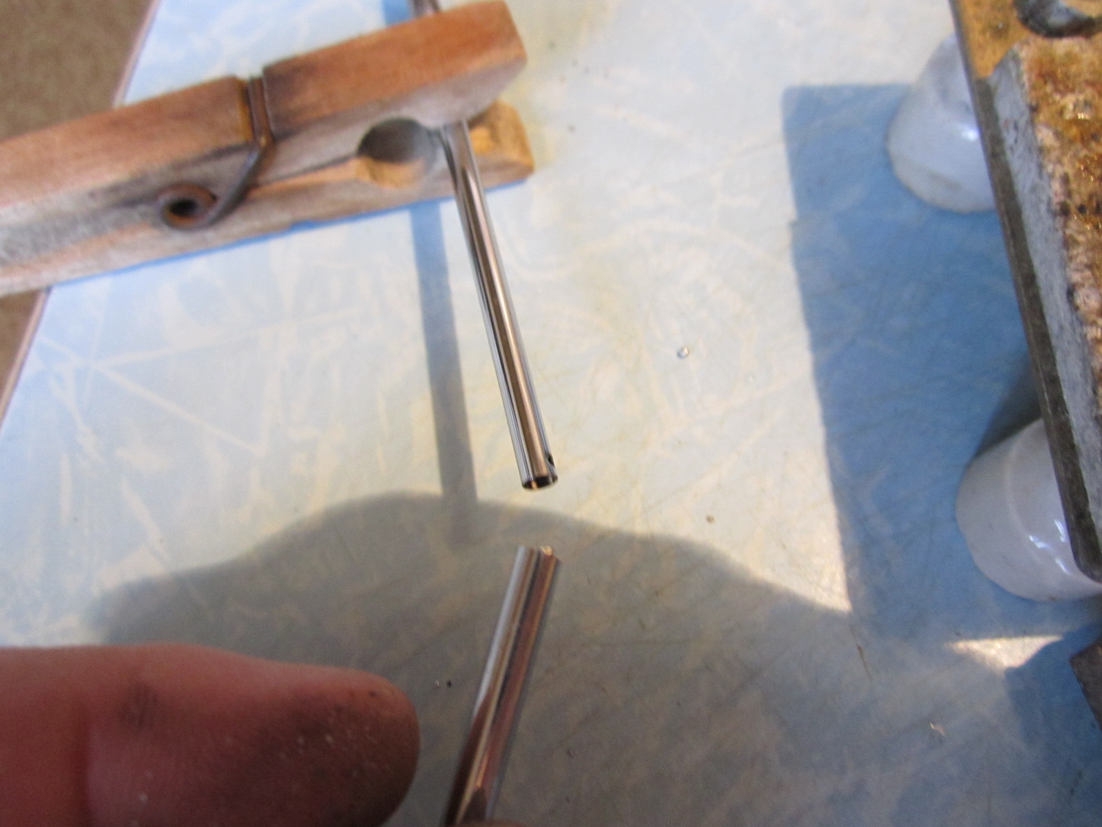

Решил ремонтировать путём вставления трубки из нутри.К токарю для выточки оной ехать не было возможности,хотя этот вариант не отметался.Дома,покапавшись по закромам,нашёл старую телескопическую антену.Как раз то,что нужно - Латунь,и по диаметру(4 мм.) почти (нужно было 4.2мм)подходит.Но трубка уж очень тонка,хоть и латунь но коррозия вполне может сожрать(тем более Х.З. что за омывайки мы льём).Решил впаять во внутрь этой трубки ещё одну(следуееще колено от антены подошло,как нельзя лучше). -

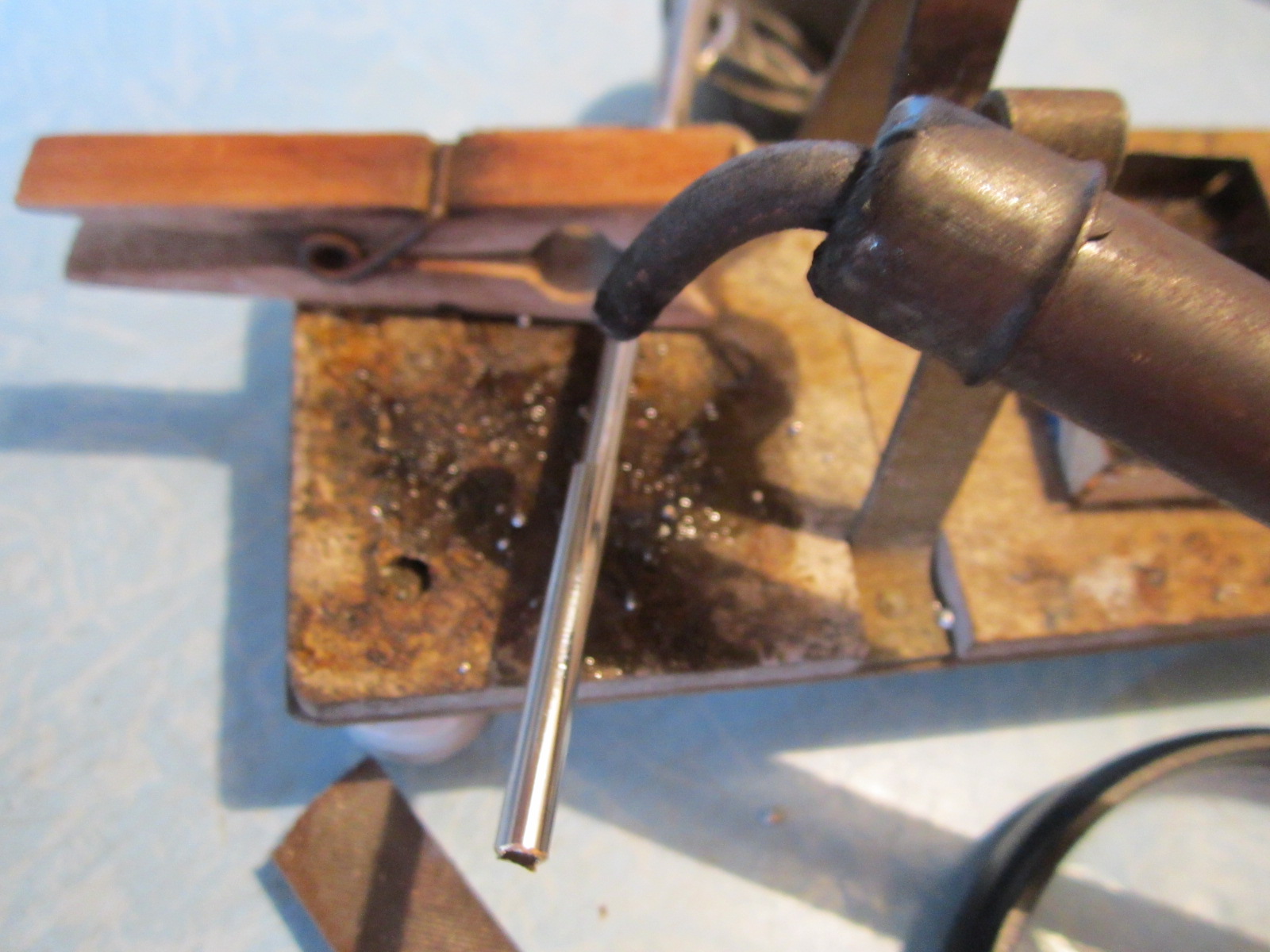

Облудив(усилив тем самым защиту от коррозии) всё,впаял, + вывел припоем нужный мне диаметр - 4.2 мм) -
Затем "разделил" трубку на две части,путём наматывания нескольких витков проволоки.Это я сделал для удлиннения самой гофры,так как обратил внимание,что уж очень она сильно натягивается при открытом капоте-
Далее сгоняв в ближайший маг,прикупил самый дешОвый клей "секунда" (19 руб.)
Обезжирил.Здесь произошла оказия - внутреннюю поверхность гофры обезжиривал "ухо ковырялкой" смоченной в тех. спирте.И что вы думаети? Оставил ватку в трубке! :twisted: Ели достал потом её.

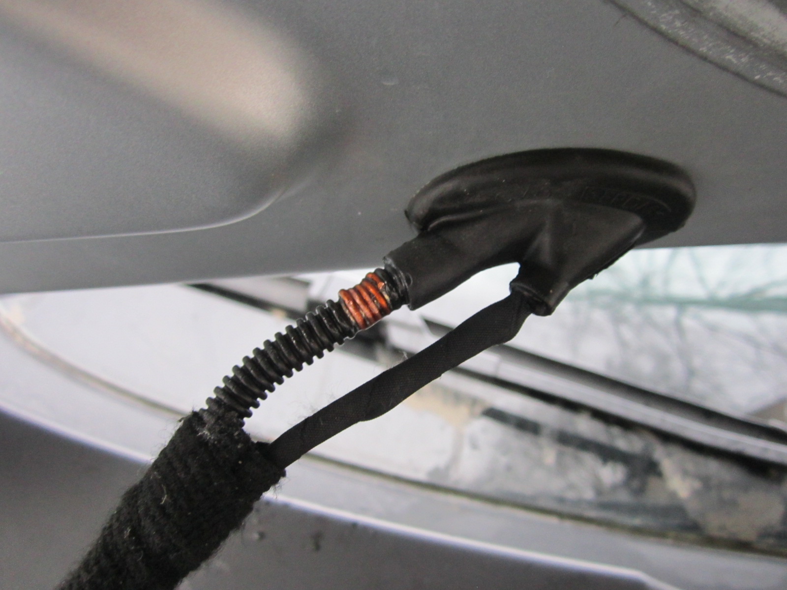

Потом всё собрал,и вот что мы имеем -
Даём подсохнуть мальца клею и проверяем - Всё чики-пики!
Итого- Бюджет данной процедуры 19 руб.(+ пол кило водовки на обмыв- 280 руб.), по времени минут тридцать(долго паяльник греется сЦуко).
Спаисибо за внимание.Всем удачки на дорогах! Не ломайтесь,Друзья!
