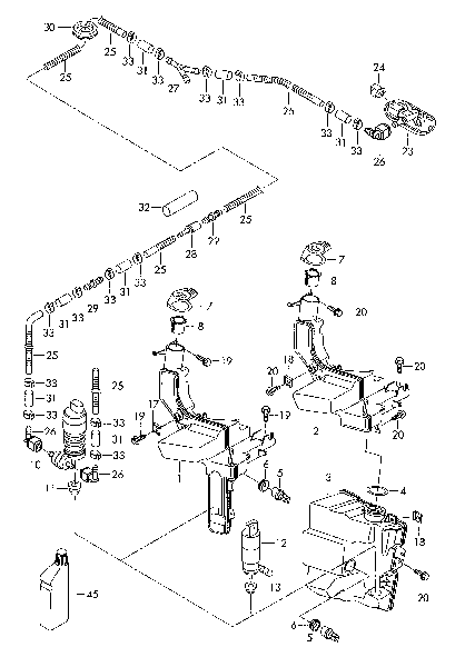

Но у меня большой бачок (двойной) и насосы стоят за углом.
Жмем на картинку два раза.

Daniliv писал(а):Но у меня большой бачок (двойной) и насосы стоят за углом.
У меня тоже большой бачок, на 6л вроде, с омывателем фар.
Фото единственная попалась в интернете просто.
Для лучшего понимания я правда еще решетку с ПТФ снимал, тогда лучше видно что где находится.

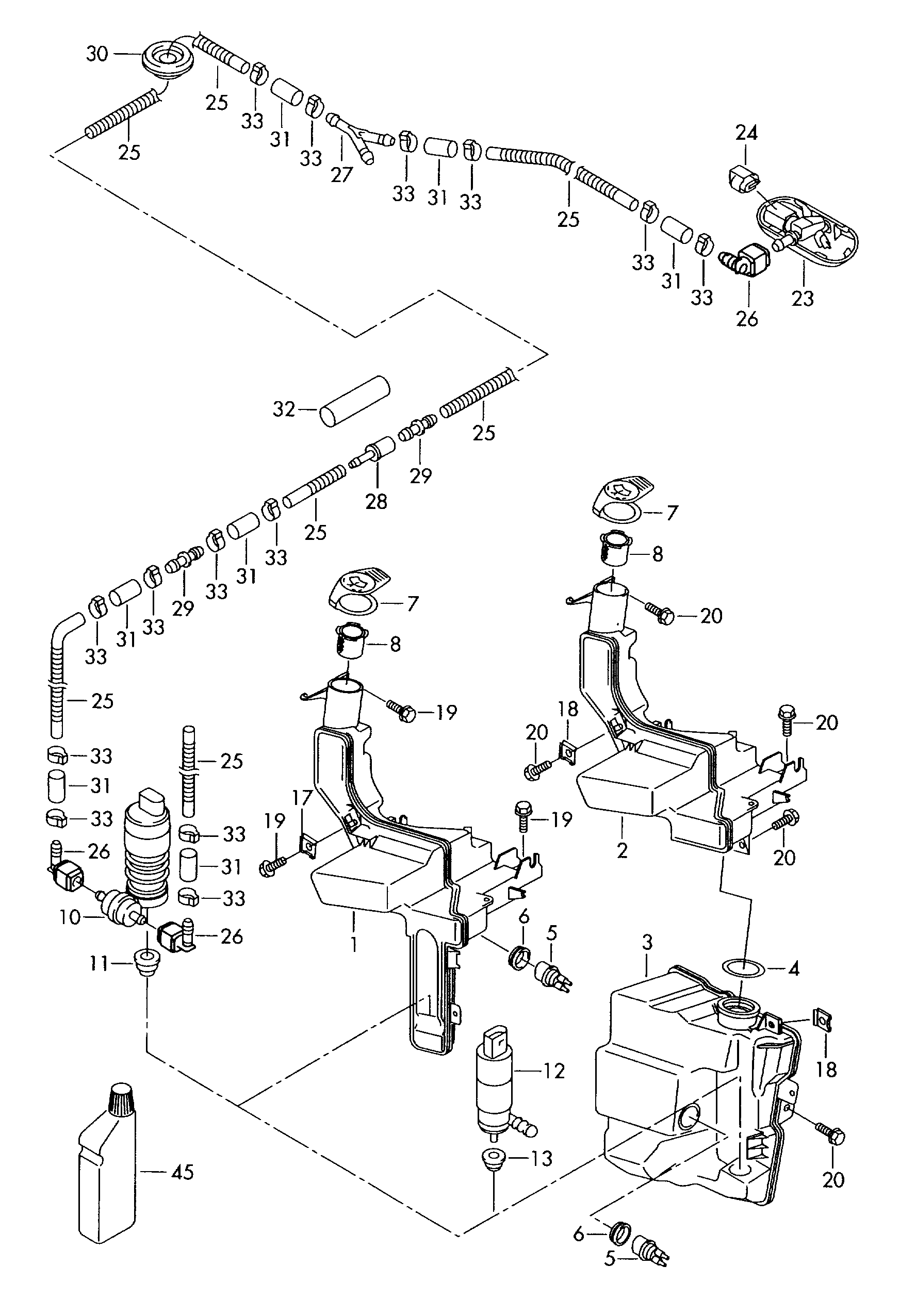

Тут на фото вроде видно, что можно дотянуться, если загнать на эстакаду или поднять, не получится?

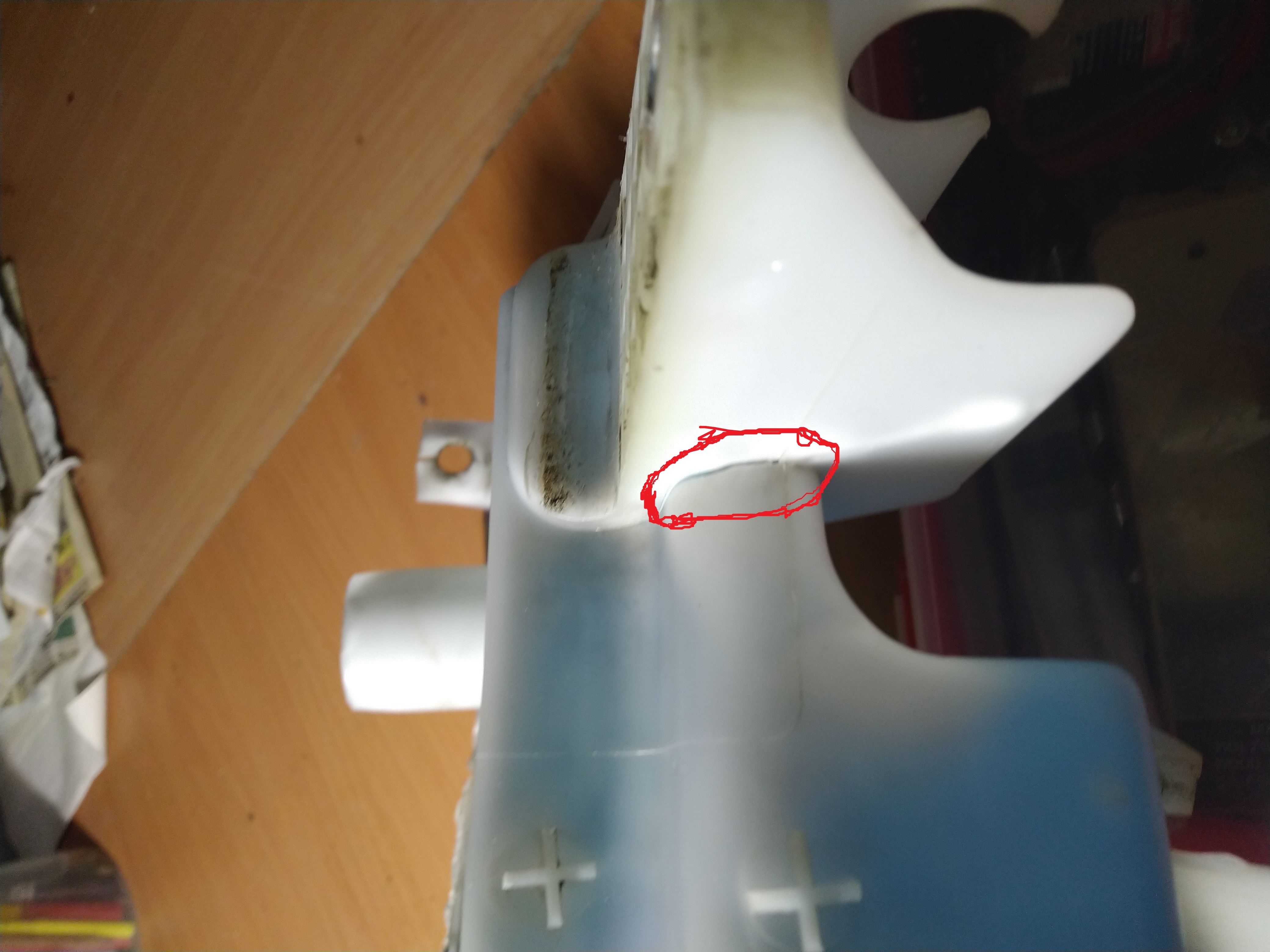

Тоже вот "бочок потик". Верхняя его часть.
Потеплело и полез, думал через кольцевое уплотнение, которое два бачка соединяет. Приобрел заранее. Оказалось не оно.
Лопнул сам бачок. Да еще и в месте таком неудобном для ремонта.
Вроде как его не клеят, потому что он ПЭ и никакой клей на нем не держится, только паять.
Или все-таки чем-то его можно заклеить? :?

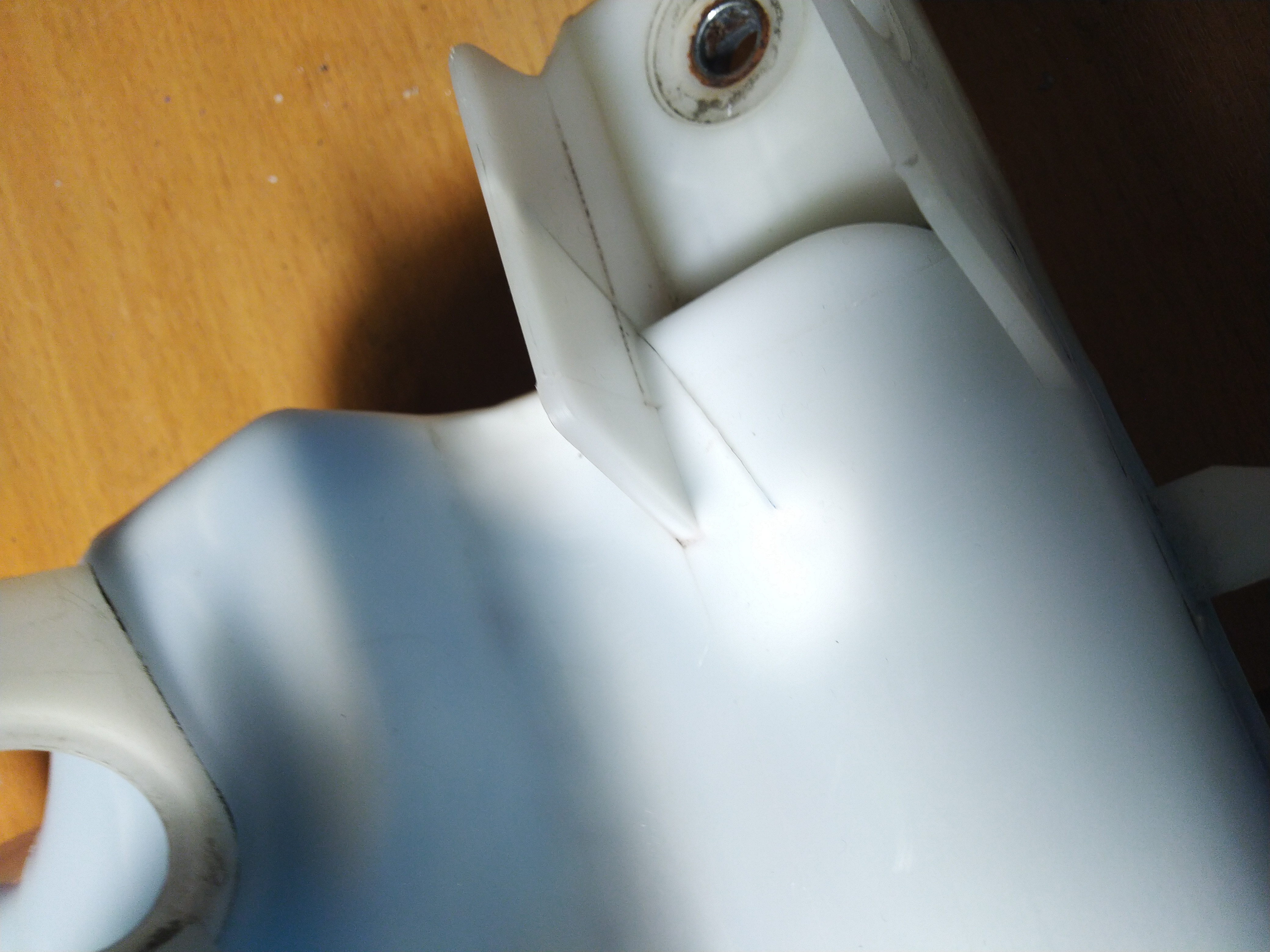

Сообщение Ksandr » 21 дек 2023, 15:10
Myca писал(а):
Потыкай его паяльником. Даже если не получится, то попробовать это как минимум быстро и бесплатно
Практически так и сделал. Только просто потыкать паяльником - толку мало, тонковат он.
Отрезал две полоски с него же от кронштейна и заварил, ибо это все-таки не пайка. Хотя варил паяльником. :(
Налил в него воды и оставил для испытания качества сварки.
