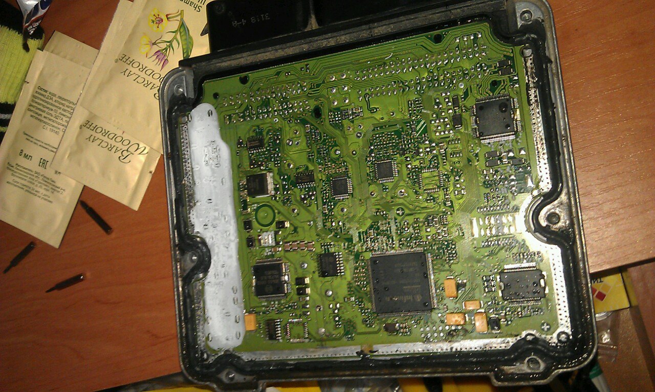

Сообщение mslava90 » 21 авг 2016, 18:33
я смог снять только верхнюю крышку, а как нижнюю снимать?
воды очень много, не знаю поможет ли сушка. Связи с эбу нет. так же при включенном зажигании не горят CHECK и EPC

Сообщение Vorobey » 21 авг 2016, 19:47
mslava90 писал(а):я смог снять только верхнюю крышку, а как нижнюю снимать?
Там снимать уже смысла нет. Отвертками поддевали?

Сообщение mslava90 » 21 авг 2016, 19:52
Vorobey
нет , ничем не поддевали, всмысле уже нет смысла его сушить и пытаться почистить?

Сообщение Vorobey » 21 авг 2016, 20:04
mslava90 писал(а):Vorobey
Качество фото не айс, но вроде как плате досталось при вскрытии. А так классически- мой спиртом и суши. Жаль ты далеко от Москвы- я бы глянул. Если не найдешь у себя спецов можешь мне выслать.
