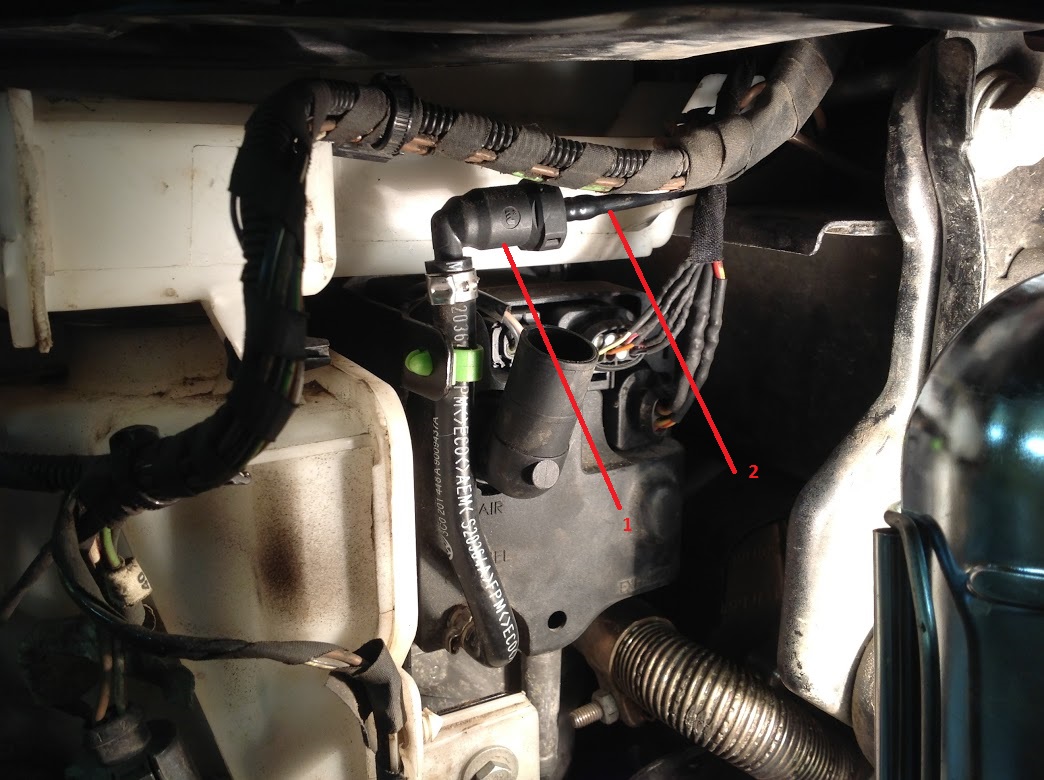

Всем привет! Полез сегодня менять грм в своём 2008 b6 да сдуру заломал разъем защёлку на топливной трубке к вебасте. Там, где тоненькая от вебасты стыкуется с более толстой и уходит под брюхо. Продаётся ли этот разъём отдельно? Может кто номер знает?

mak32
О чем речь идет, ткни пальцем - 1 или 2 на фото???

Сообщение mak32 » 16 сен 2013, 21:58
Gurev писал(а):mak32
1. Только это наверное противоположный конец той трубки. Трубка 2 выныривает из под фары, проходит мимо правой подушки двигателя и кончается похожей защелкой. Защелка защелкивается на более толстую трубку, которая уходит в сторону бака. Вот ту которая ближе к баку я и сломал.

Сообщение Gurev » 16 сен 2013, 22:07

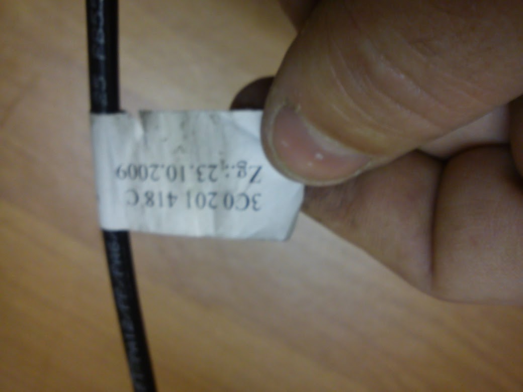

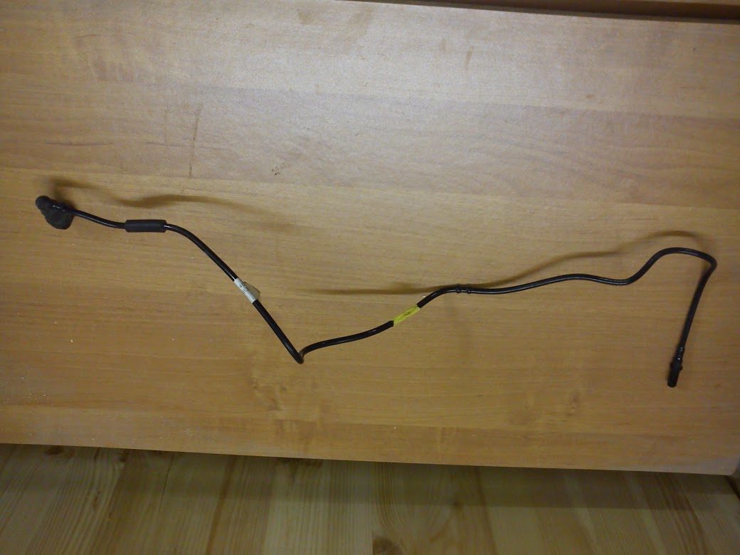

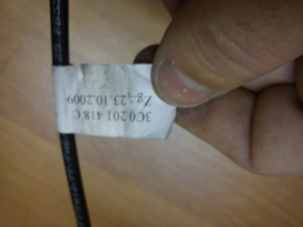

Ну методом дедукции ковыряясь с ГРМ можно зацепить одну трубку:
К сожалению отдельно такой разъем не купишь, он цельный с трубкой, ну если только заколхозить оригинальным топливопроводом от Вебасто в обход этой трубки.
Ее номер.
Сама трубка.

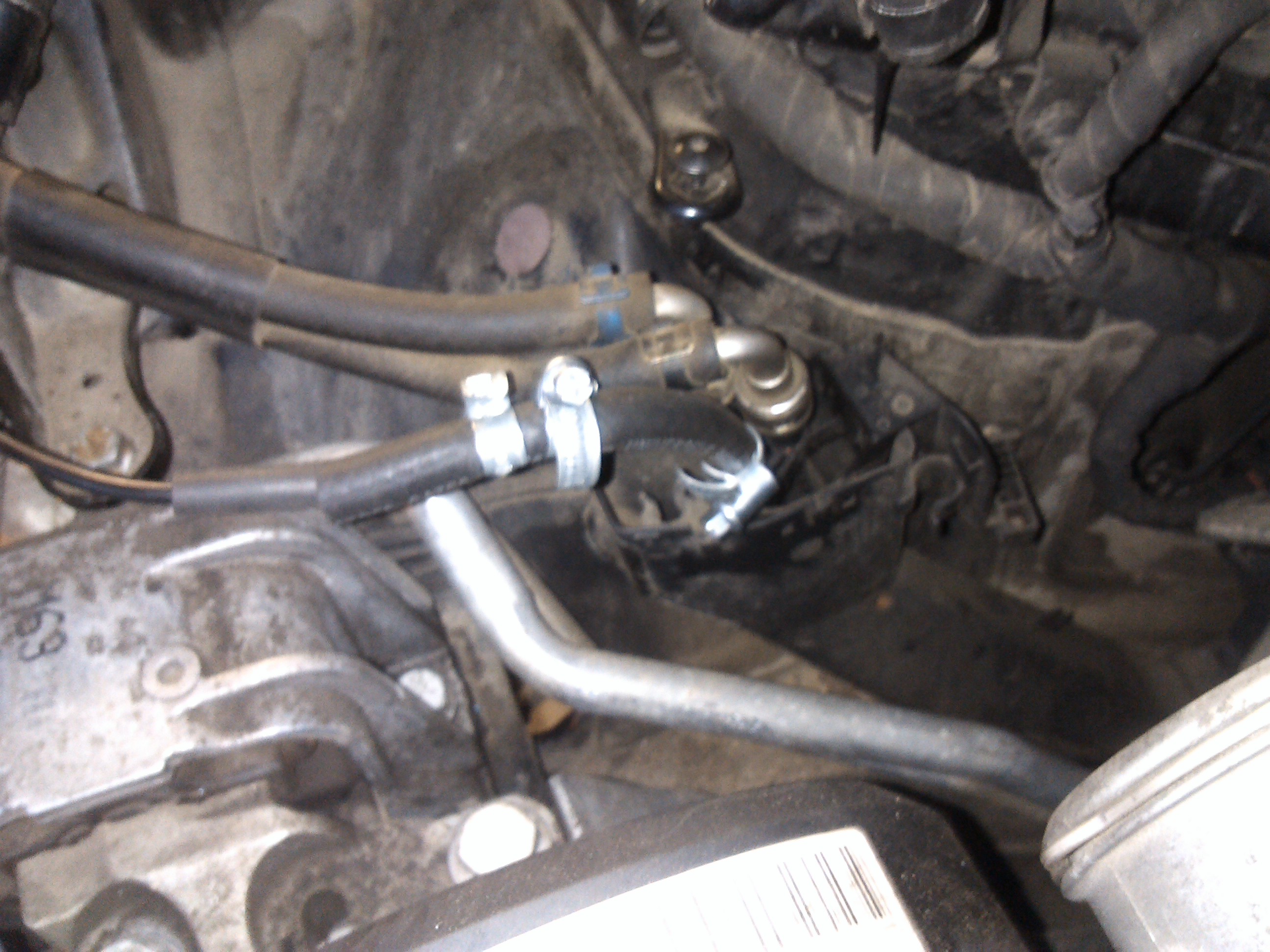

Сообщение mak32 » 16 сен 2013, 22:15
Понятно. Попробую завтра прикупить топливный шланг на 7 мм и зажать хомутами. Восьмёрку пробовал. Становится, но уж больно большая разница с тонкой трубкой. Семёрка должна быть в самый раз. Спасибо за номер!

Сообщение mak32 » 18 сен 2013, 10:29
Во как заколхозил.

Re: НУЖНА ПОМОЩЬ к знатокам штатной Webasto
Сообщение Юра Криков » 18 сен 2013, 12:48
mak32
Резина на пластмаску не есть хорошо,переходник надо точить.
