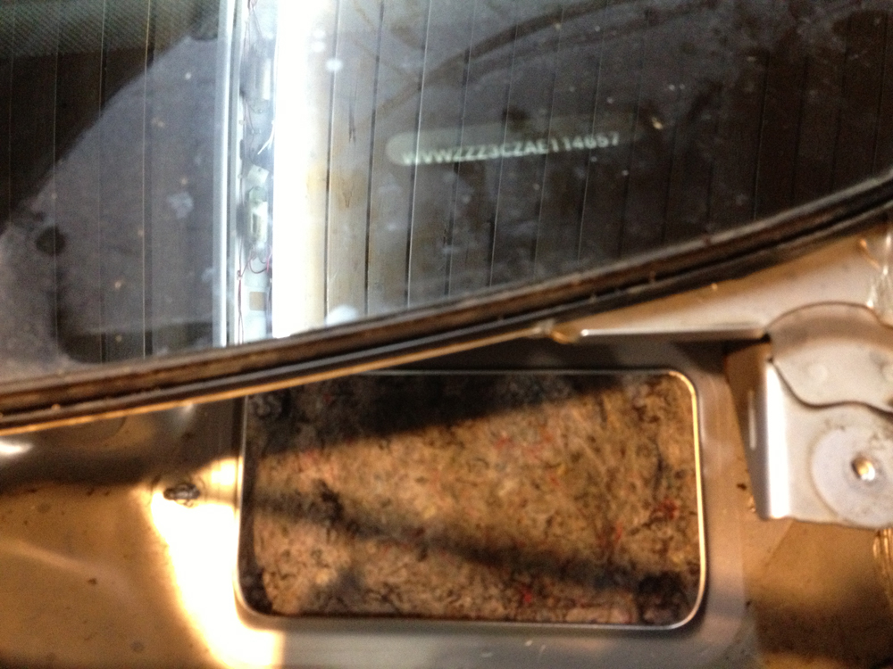

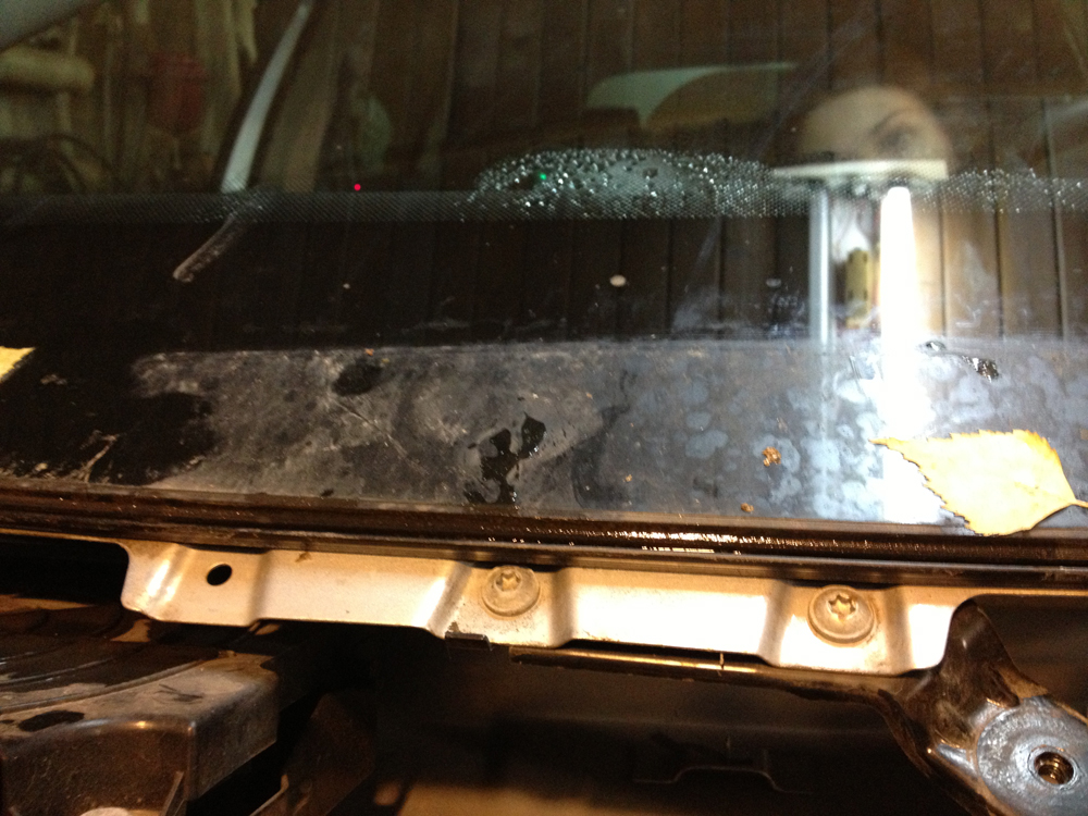

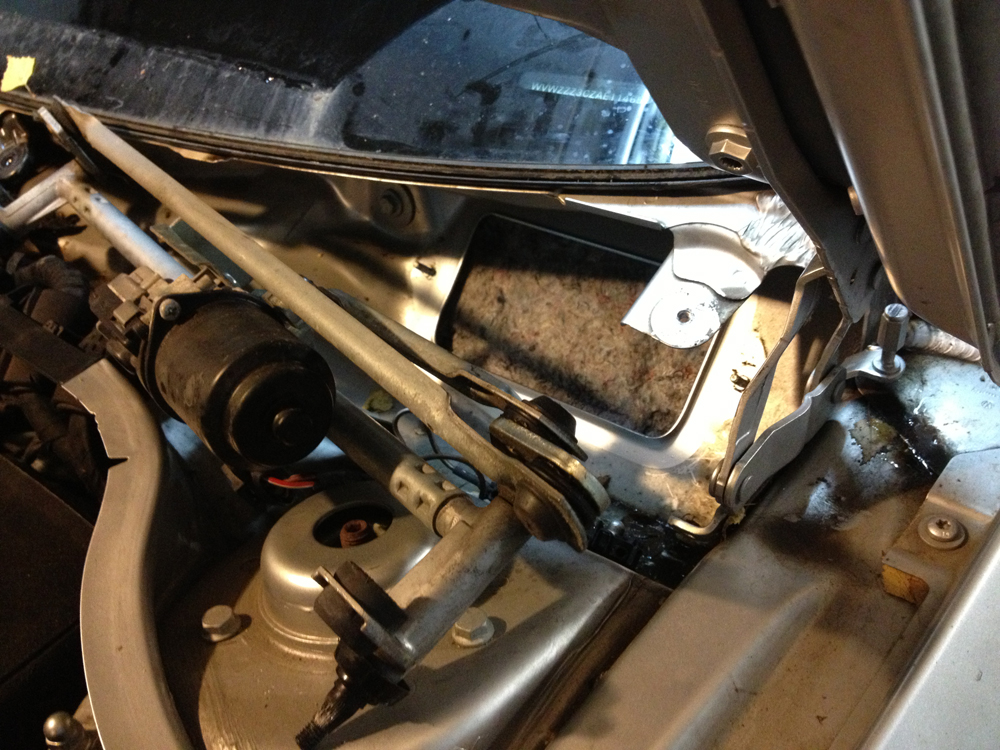

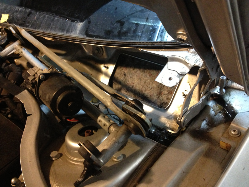

Сегодня выкроил время и заехал в гараж. Решил таки проверить все сливные отверстия и проверить основание лобового стекла. В итоге, даже открутил механизм стеклоочистителей, но никаких следов протечки или задержки воды не нашел. Вода уходит моментально, нигде не задерживаясь. Все сливные отверстия чистые и ничем не забиты (положил шланг с водой - вода моментально уходит в крылья, а оттуда через подкрылки выливается). Лобовое стекло, действительно, лежит на металлической пластине, и под него вода никак попасть не может.
Вот на такой металлической пластине лежит лобовое стекло и на нее сверху ложится пластиковый кожух.

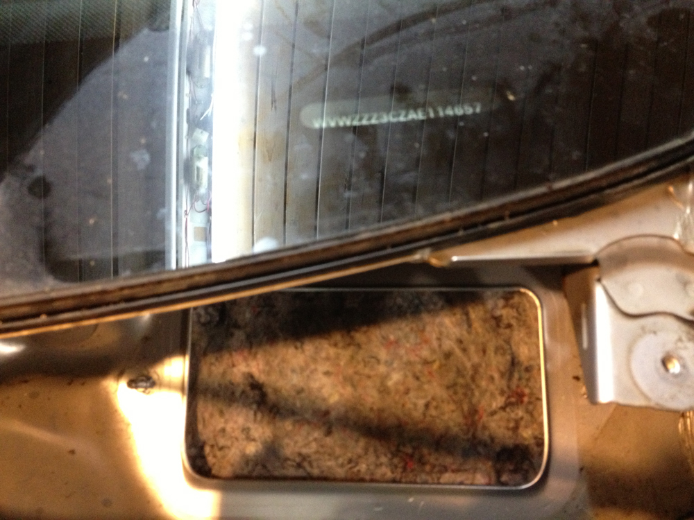

Зато нашел вот такой лючок (не знаю зачем он нужен).
Влажная шумоизоляция под лючком.

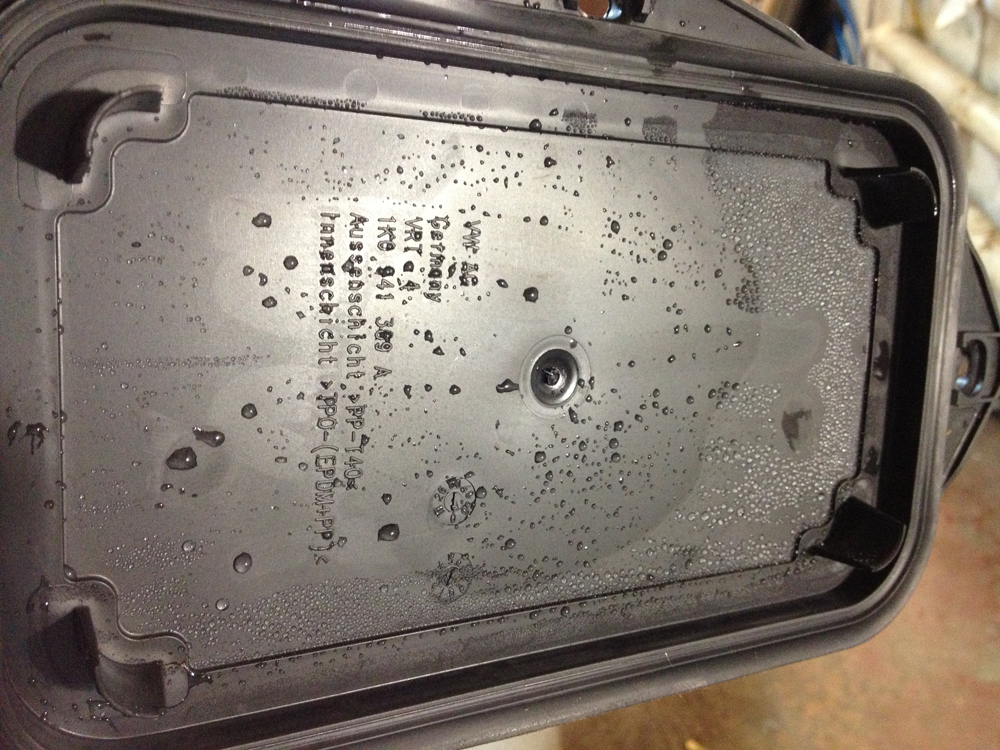

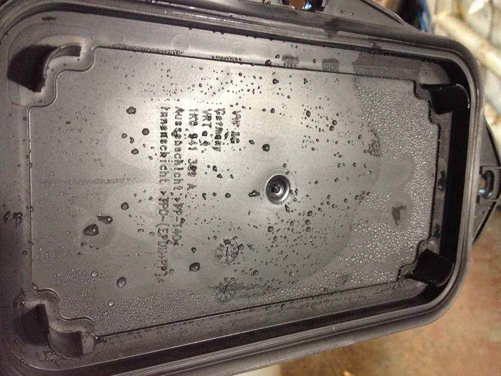

Открутив 3 гайки снял его. Под ним шумоизоляция. Она, кстати, мокрая и на лючке капли воды.
Сам лючок и капли на нем.
Подумал было, что проблема найдена. Но под него вода попасть никак не может, потому что она там не стоит ни секунды.
Чуть ниже этого лючка идет водоотлив, но вода туда попасть никак не может.
Кроме того, периметр лючка с резиновой окантовкой. А капли воды - это скорее всего конденсат.

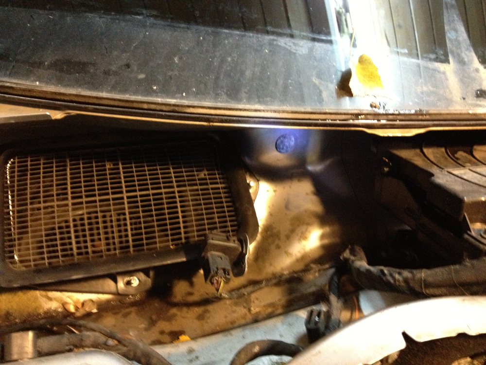

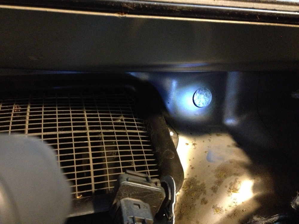

И еще одна дырочка.
Дырка рядом с воздуховодом салонного фильтра.
Если отковырнуть черную пластиковую заглушку около воздуховода салонного фильтра, то там, тоже, шумоизоляция и она тоже влажная.
Шумоизоляция там, тоже, влажная.

valent77 писал(а):Там к примеру мозг двигателя.
Мозг двигателя, находится под основанием лобового стекла, часть короба, в котором он находится, видно на второй фотографии с конца. Это все стоки должны быть намертво забиты, чтобы вода поднялась настолько. У меня же все чисто и вода моментом уходит. Звонил официалам сегодня. Все узнавал. В общем завтра буду звонить и записываться. Денег сдерут, думаю, не мало :(

Три раза тьфу, но кажется проблема решена. В итоге переклеил лобовое стекло. Когда сняли внутренние накладки со стоек и начали лить воду на крышу с левой стороны лобового стекла (почти в углу), начала появляться вода. Когда стекло сняли - оказалось что жадные немцы пожалели праймера и в этом месте его почти небыло. :shock:
Вода, с крыши стекала по боковому водостоку, и путь ее лежал окурат через это злосчастное место + стеклоочистители смахивают воду с лобового стекла в эту сторону. Часть воды просачивалась в шумоизоляцию (которая прилегает вплотную к лобовому стеклу), а часть стекала по кромке лобового стекла в центр и там, так же впитывалась в шумоизоляцию (отсюда испарина по центру).
