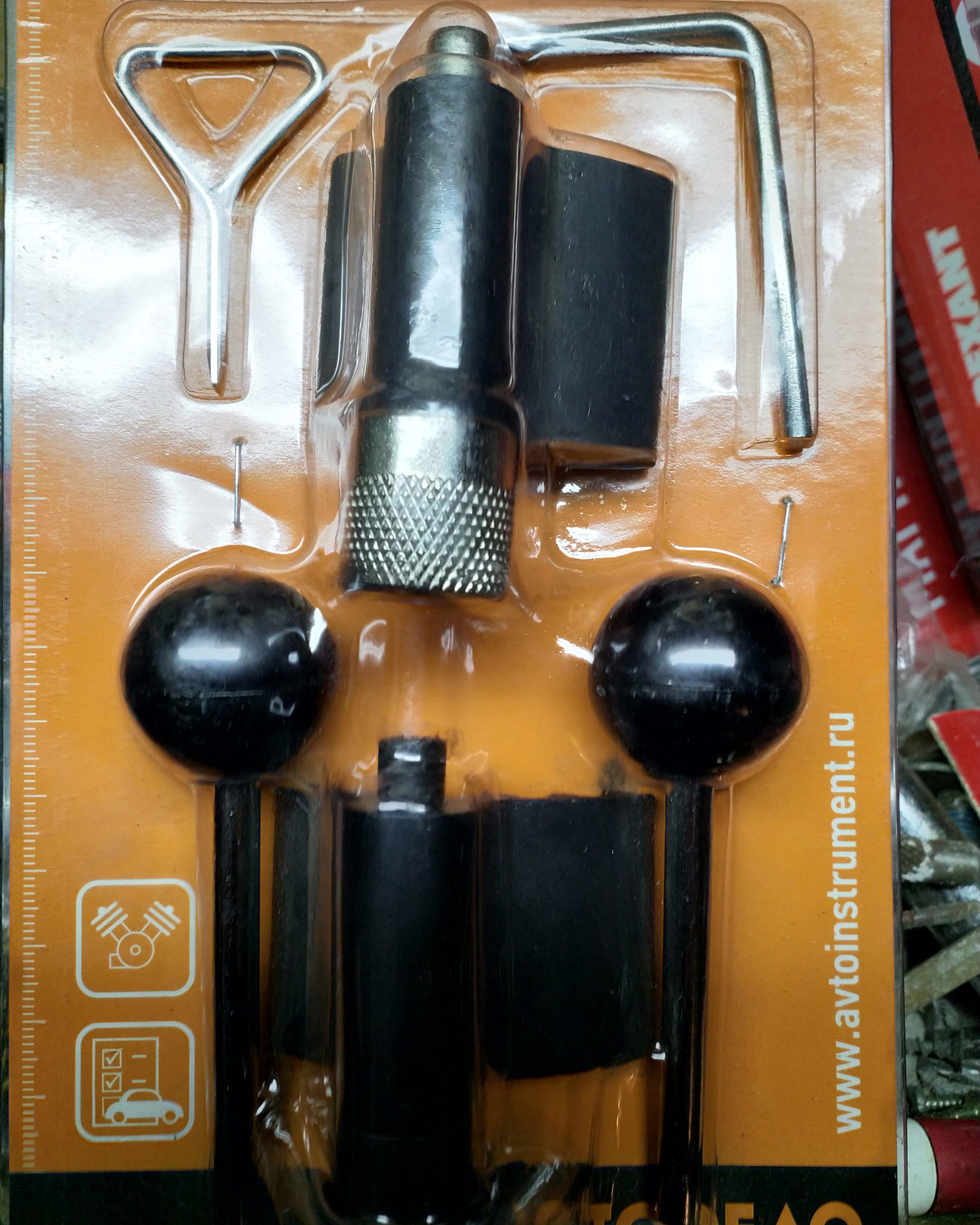

Сообщение Александр332vk » 24 фев 2019, 15:30
Привет, вращением туды-сюды не выставите. Надо ставить все по меткам это раз, и обязательно ставить фиксаторы в шкивы. Даже вроде выставлено все было в норме, но только с третьего разу попал в "минус 0.5". Все дело в том что придется неоднократно запускать мотор когда почти все разобрано. Да и не забудте при запуске вытащить фиксатор коленвала...а то в запаре можно и забыть. А вообще то -3 это нормально. Просто именно сейчас этот результат сохранить в скрине (как у меня) и в процессе эксплуатации посматривать в 51ю группу 4окно почаще. Ну смотреть состояние ремня.

Добавлю Фотки
Под 1 распред и 2 (круглый и овальный) , кому надо обращайтесь.
