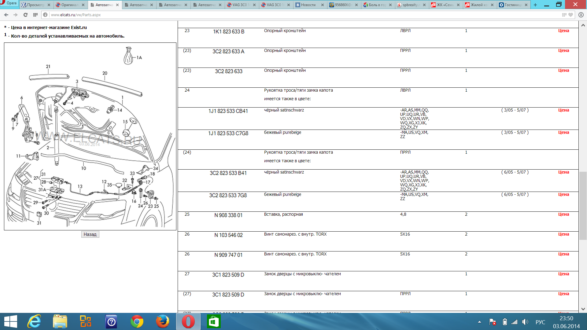

Подскажите, снял ручку открывания капота.
Отвинтил пластиковый винт, снял пластиковую панельку.
А когда собирал обратно винт некуда закручивать, там выпал держатель или что там было корпусе для ручки?
Tess
Зарегистрирован: 23 май 2016, 11:43
Re: PASSAT B6....сломалась ручка капота ... как открыть капот
Сообщение Alemania » 23 май 2016, 19:34
наверно надо вставить держатель назад.
Не совсем понимаю о каком винте и каком держателе идет речь..
Сообщения: 4391
Сообщение Tess » 23 май 2016, 23:56
на верху страницы второй рисунок, обведен красным.
внутри он об что-то ввинчивается, но когда собирал обратно, там пустое гнездо.
может, что выпало...
