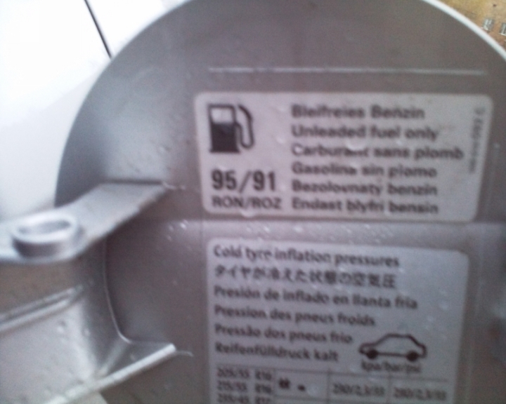

Сообщение Strukturshik » 11 янв 2011, 22:23
bandaranaike писал(а):
Strukturshik писал(а):
Cyborg писал(а):Я выбрал
А машина еще на гарантии? Что-то я сомневаюсь, что в случае поломки двигателя и при обнаружении топлива с октановым числом ниже рекомендуемого гарантия продолжит свое действие.
Никуда она не денется. Почему?? Смотри фото =))

Сообщение bandaranaike » 11 янв 2011, 22:34
У меня 95/98 написано.

Сообщение Strukturshik » 11 янв 2011, 22:37
Дык у меня дрыгатель БеЗеБе, вот на 92-м и езжу, ибо реально разницы с 95 никакой - проверено морозами и расходом топлива. Мой рекорд 6,2 л/100 км =))

Сообщение Fast » 11 янв 2011, 23:01
Strukturshik писал(а):Никуда она не денется. Почему?? Смотри фото =))
Господа читатели и писатели!
Вот смотрим фото лючка и что мы там видим? Ну кроме вожделенных цифирь 95/91? Я смотрю тут все наивно полагают, что это типа 95-й/92-й? Обломайтесь, господа. Ниже читаем. RON/ROZ. Тарабарщина какая-то, правда? А меж тем, эти две строчки означают, что в бак лить ТОЛЬКО 95-й. Потому как по одному методу определения октановое число требуемого бензина 95, а по второму октановое число ЭТОГО ЖЕ бензина будет 91. Все того же, который подписан на заправках как 95-й. Тоже самое касается и 98/95. Это если охота все делать по написанному.
Эти "мысли" вообще поразили:
geniyb6 писал(а):В мануале написано " рекомендовано заливать топливо 95-98 неэтилированное, в России неэтилированное только до 92- го. Рекомендую заливать 92 автомобиль ходит лучше и дольше.
Этилированное закончилось еще в советское время.
09_регион писал(а):И тем более в мануале рекомендуется лить в топливо присадки...и для топливной системы не так уж и хорош чистый 92й бензин.
Ни один производитель топлива в мире не сумеет сделать высокооктановый бензин путем прямой перегонки...максимум 92Й...разница лишь в присадках. Фины добавляют дорогие, наши- из китая. Принцип их один-повысить октановое число... Брендовые заправки не всегда занимаются х...ней, все зависит от начальника АЗС...и ТОЛЬКО!!!
Начальник АЗС просто царь, бог и вообще просто монстр. Ну я бы посмотрел как именно он все это делает. И "ни один производитель" тоже, безусловно, сильный оборот. Жаль что неверный.
И охота вам плодить такие темы? Тут кроме бессмысленной воды ничего нет. Никого не хотел обидеть, но не выдерживаю уже.

Сообщение bandaranaike » 11 янв 2011, 23:04
Вот смотрим фото лючка и что мы там видим? Ну кроме вожделенных цифирь 95/91? Я смотрю тут все наивно полагают, что это типа 95-й/92-й? Обломайтесь, господа. Ниже читаем. RON/ROZ. Тарабарщина какая-то, правда? А меж тем, эти две строчки означают, что в бак лить ТОЛЬКО 95-й. Потому как по одному исследовательскому методу октановое число требуемого бензина 95, а по второму октановое число ЭТОГО ЖЕ бензина будет 91. Все того же, который подписан на заправках как 95-й. Тоже самое касается и 98/95. Это если охота все делать по написанному.
Точно! На америкосах пишут именно 91 по этому методу измерения. Думаю, что 95/98 это уже локализованная этикетка, надо почитать повнимательнее.

Сообщение 09_регион » 11 янв 2011, 23:42
Уважаемый "АЛХИМИК". Откройте в инете Техрегламент и/или ГОСТ на производство бензинов и увидите что по моторному методу октановое число(ГОСТ 2084-77) у 95 безина равно 85!!!!!!!!!!!!!!!!!!!!! а у 91 - 82,5.... до Менделеева Вам далековато.....Или вы пишите "лишь бы что-нибудь ляпануть..."

:D Ну в общем да. Собаки лают - караван идет дальше. ;)
С цифрами-буквами на лючке неразбериха в итоге, но хоть задуматься заставил. Да и утомили уже эти темы про бенз, особенно опять одно и тоже.
