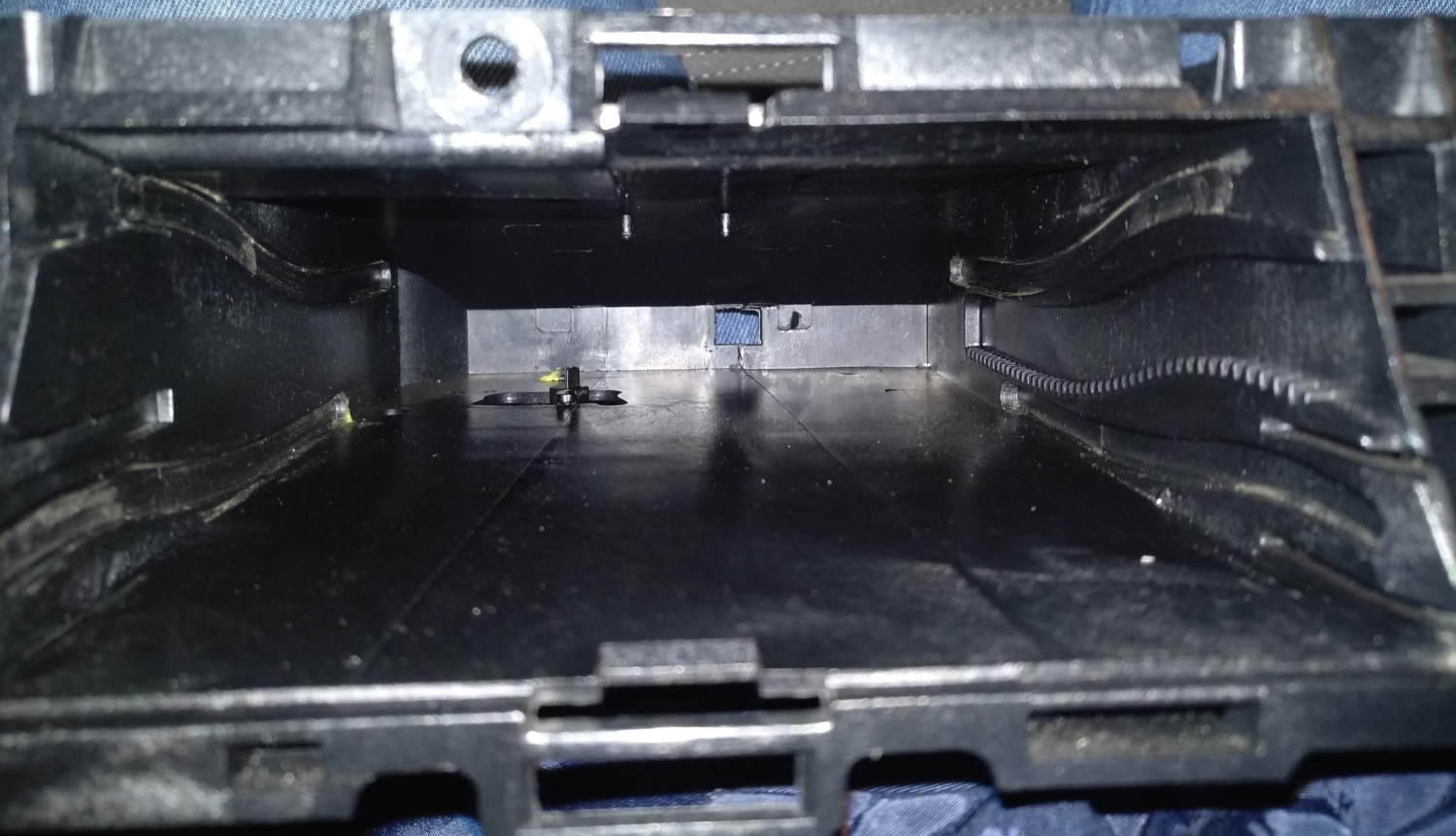

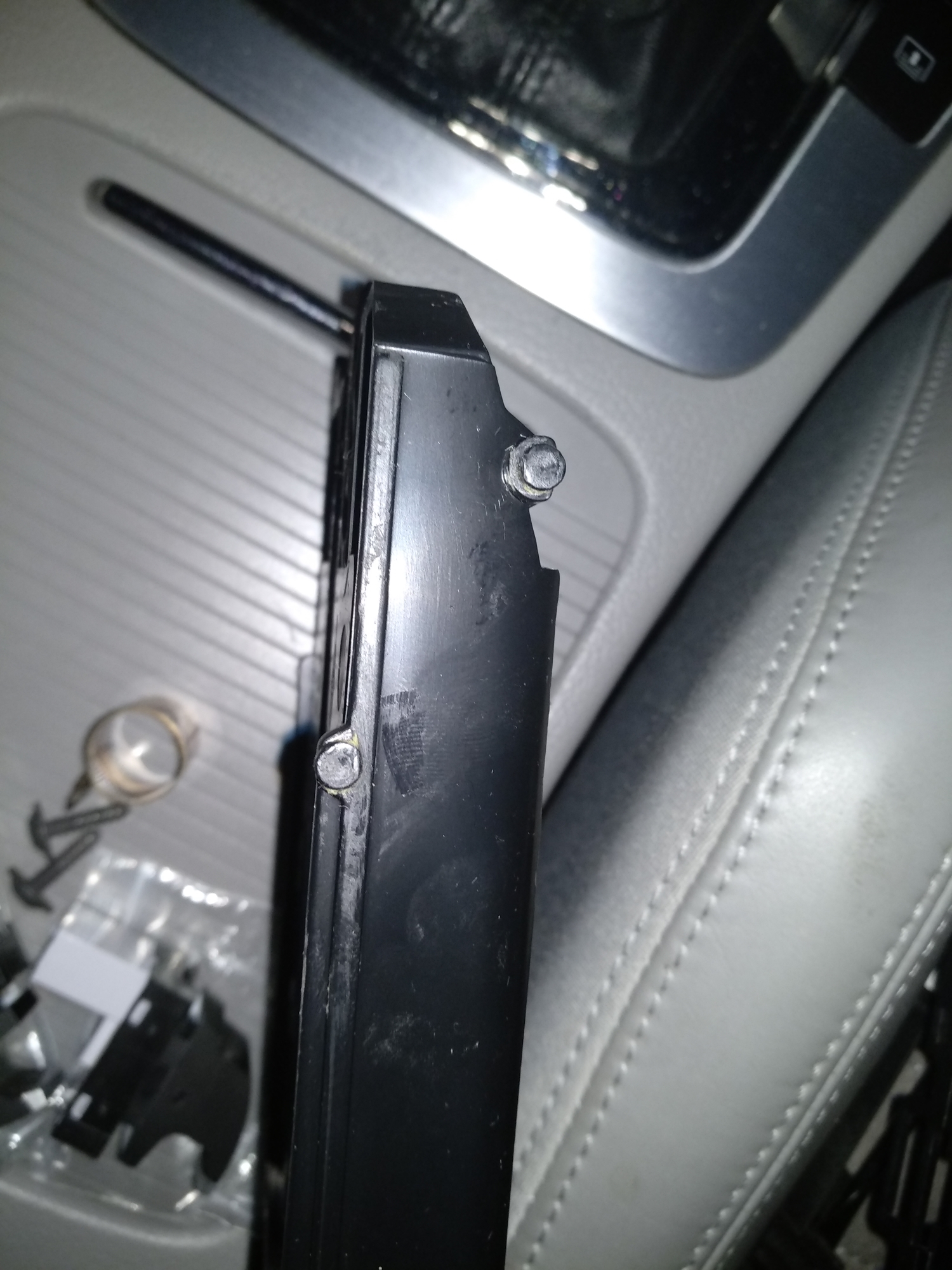

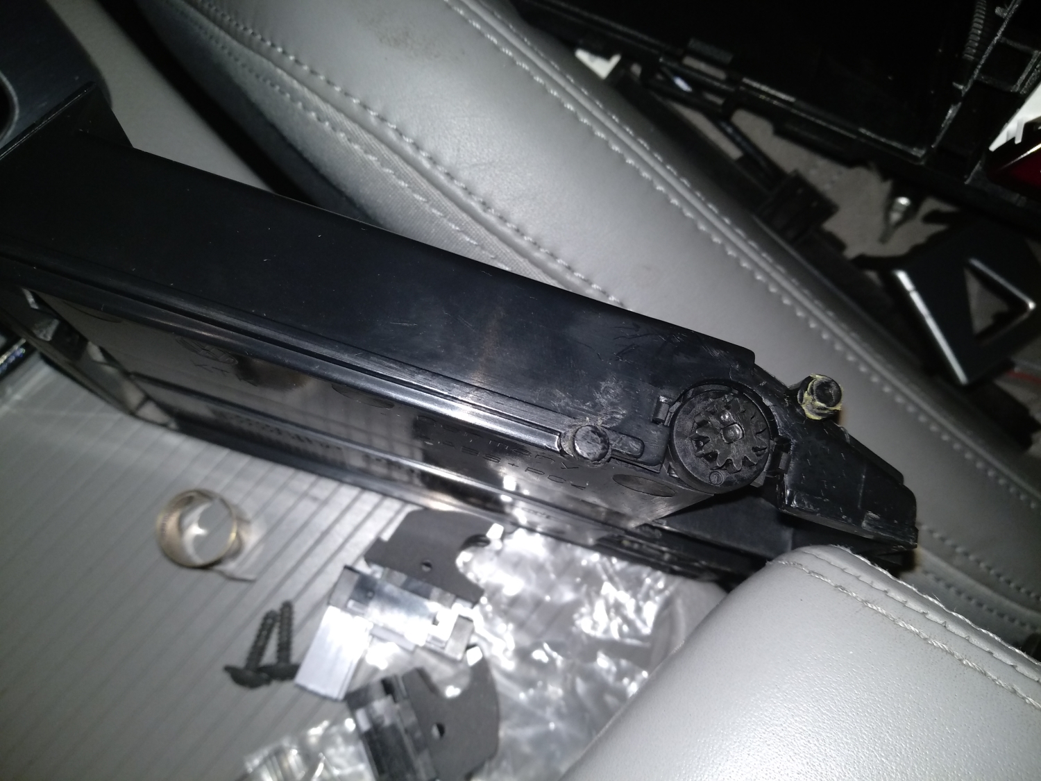

На всякий случай немного дополню.
У ящичков есть по два направляющих с каждой стороны.
Их действительно можно снять не вынимая всю конструкцию, но тогда лучше рассмотреть где они находятся и давить именно в тех местах. При не правильных действиях, в принципе, поломать можно, особенно шестерёнку, которую так же стоит учитывать при установке всё на место, она может либо поломаться, либо выскочить.
Так же не забываем про натяжную пружину, если её можно так назвать, норовит пролезть под ящичком.
Как мне показалось, устанавливать их на место, сложнее чем доставать. Вот сказать, что всё легко отсоединяется, нет.
