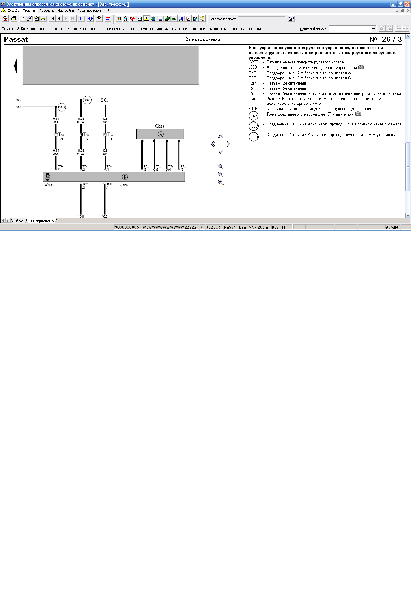

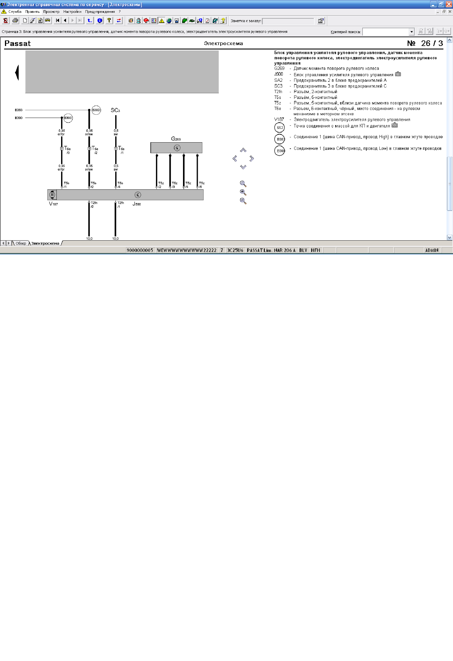

Сообщение Klon » 06 мар 2011, 15:30
Jonny433 писал(а):Сегодня заменил предохранитель который отвечает за генератор на 150 А. Зарядка появилась :D :D :D Но :!: Сначала, после запуска двигателя начал моргать чек, потом он просто начал гореть, двигатель троит как то не понятно, весь тресется. Уселитель руля так и не работает. Нужно гнать на диагностику.
:idea: :idea: :idea: :idea: Кто может подсказать как делать самодиагностику?
А предохран.на 80А у усилителя целый?

Сообщение Klon » 06 мар 2011, 19:02
Ещё один предохран есть под рулём.
