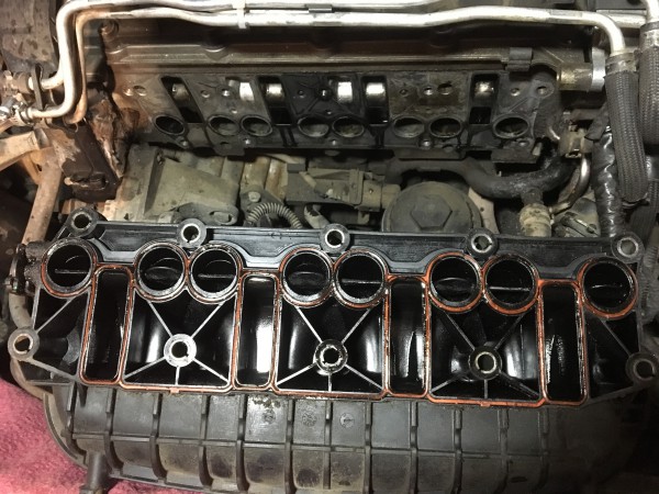

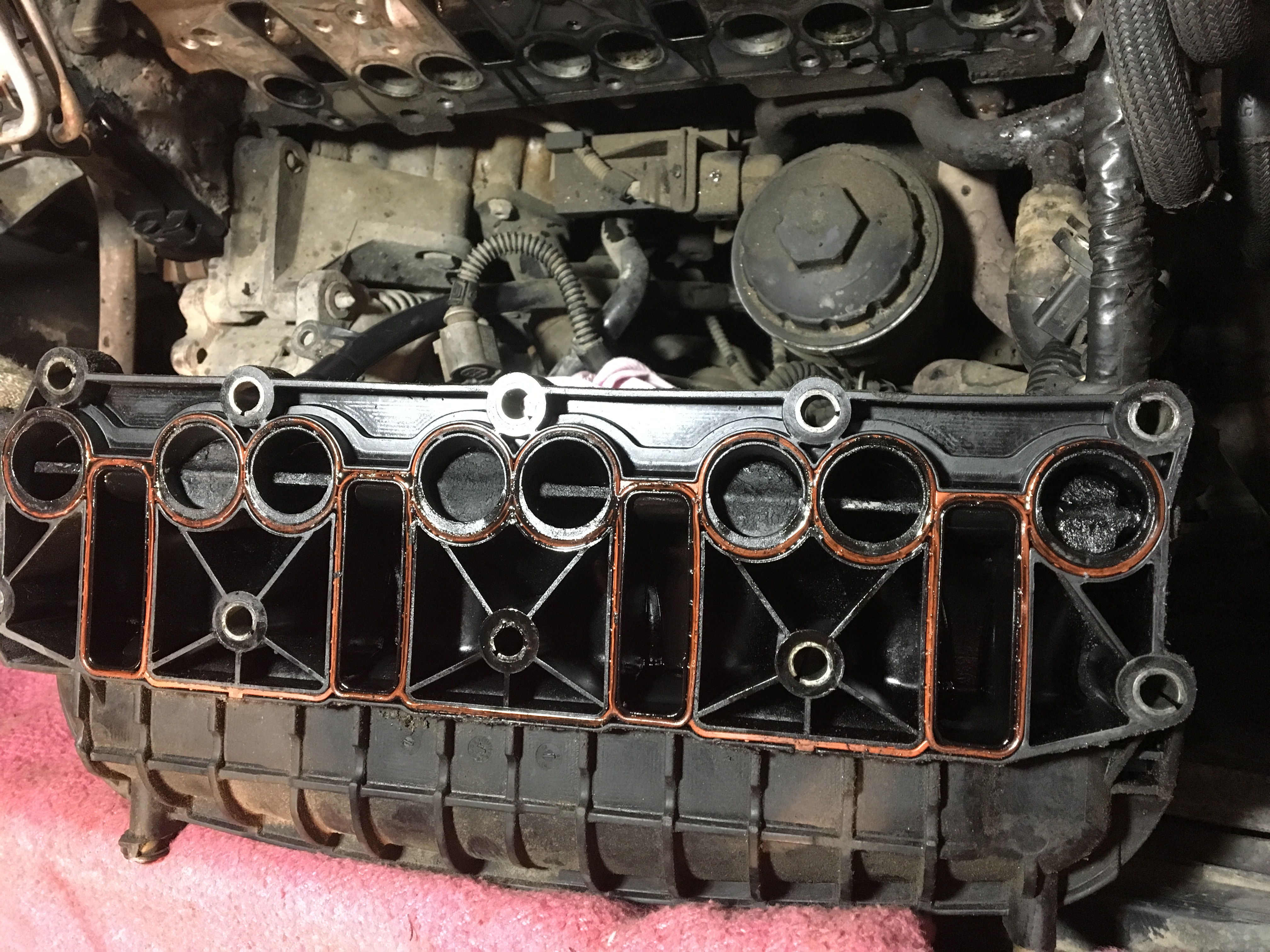

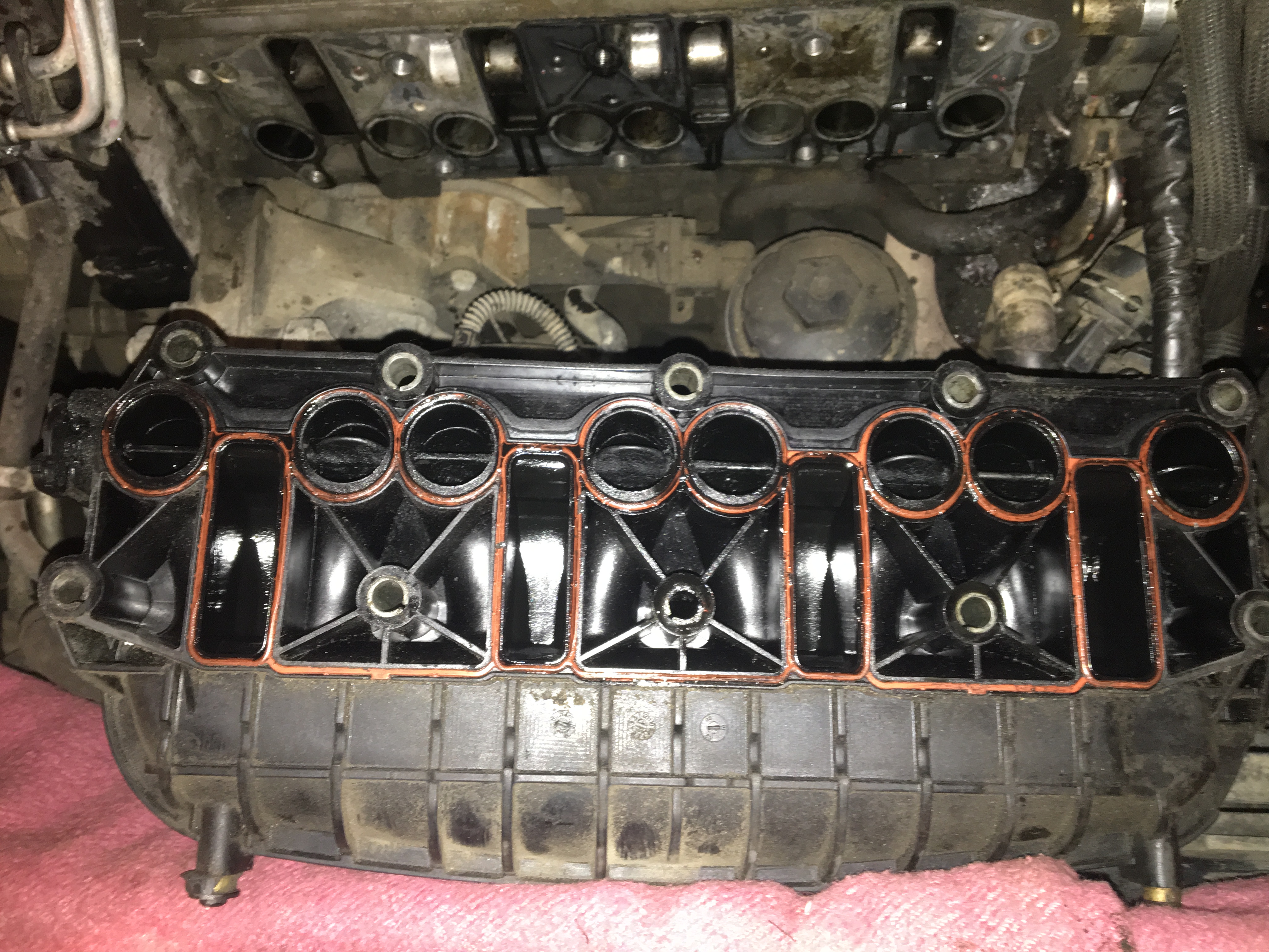

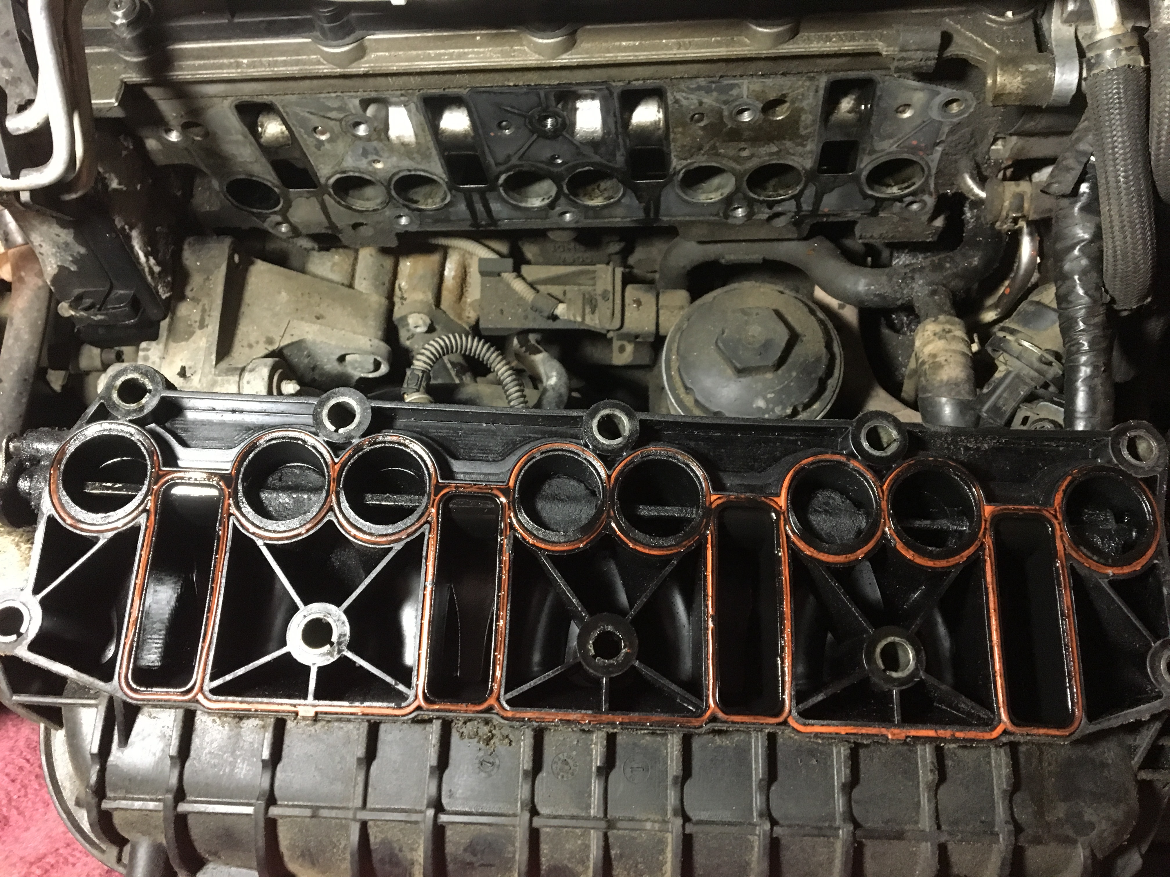

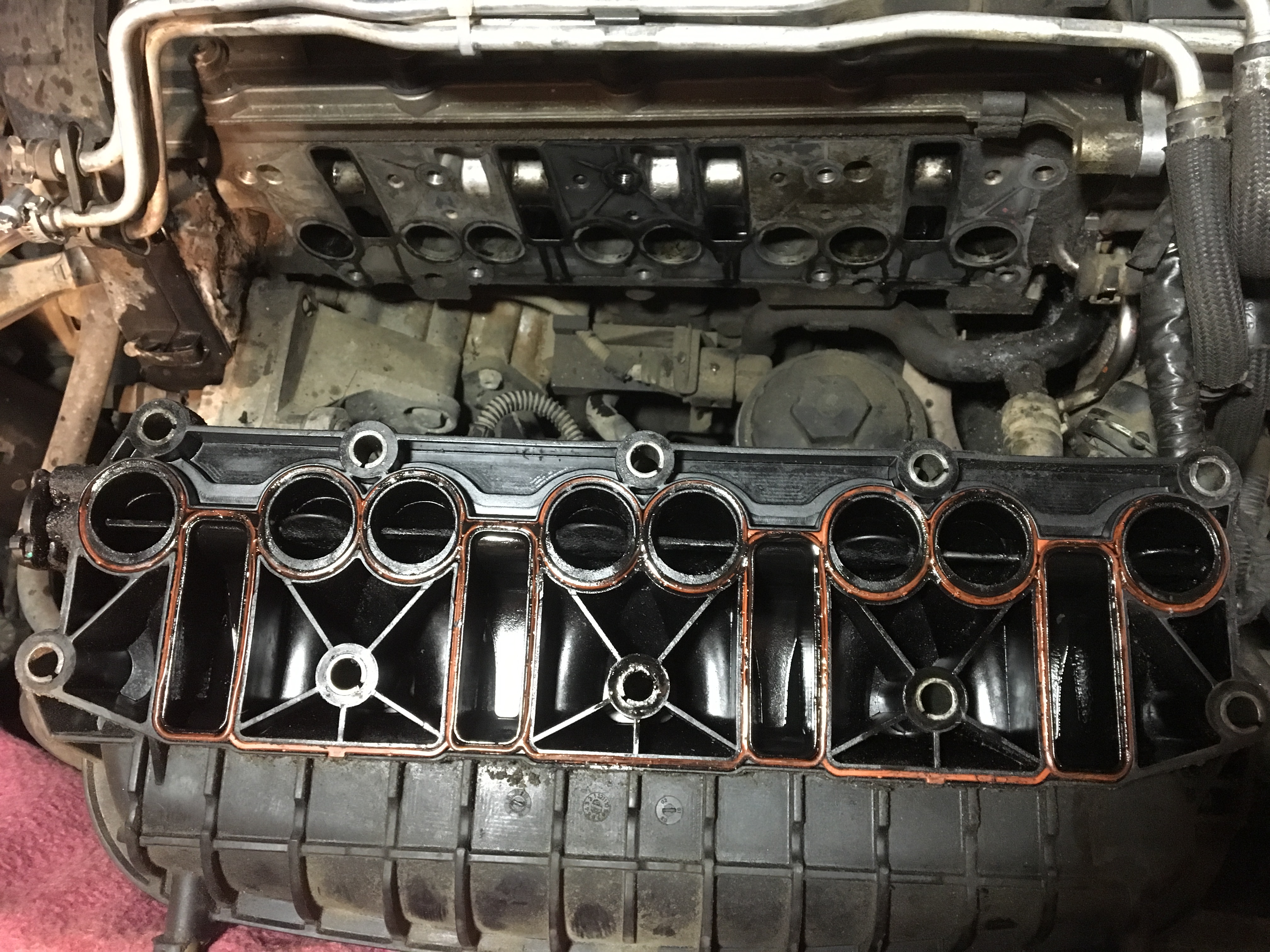

Сообщение Аккупант » 06 мар 2018, 16:33
Снял сегодня впускной коллектор и окуел... я думал и надеялся, а получил Лего го... разберусь с фото, отправлю!

Re: Подскажите, ошибка 08825, 2,0л дизель, BMR.
Сообщение Аккупант » 06 мар 2018, 17:16
Кто что думает???

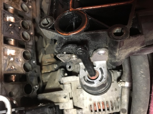

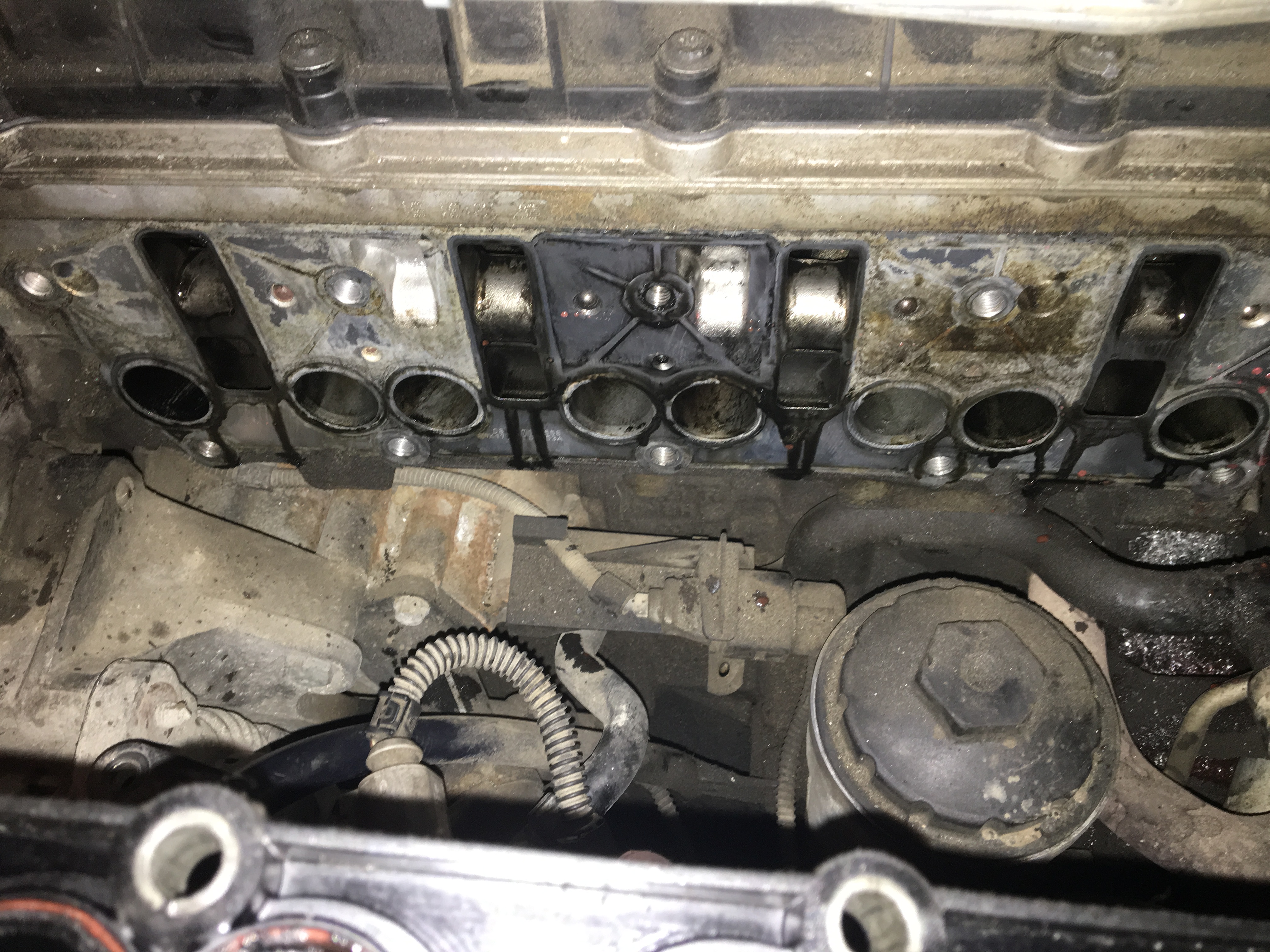

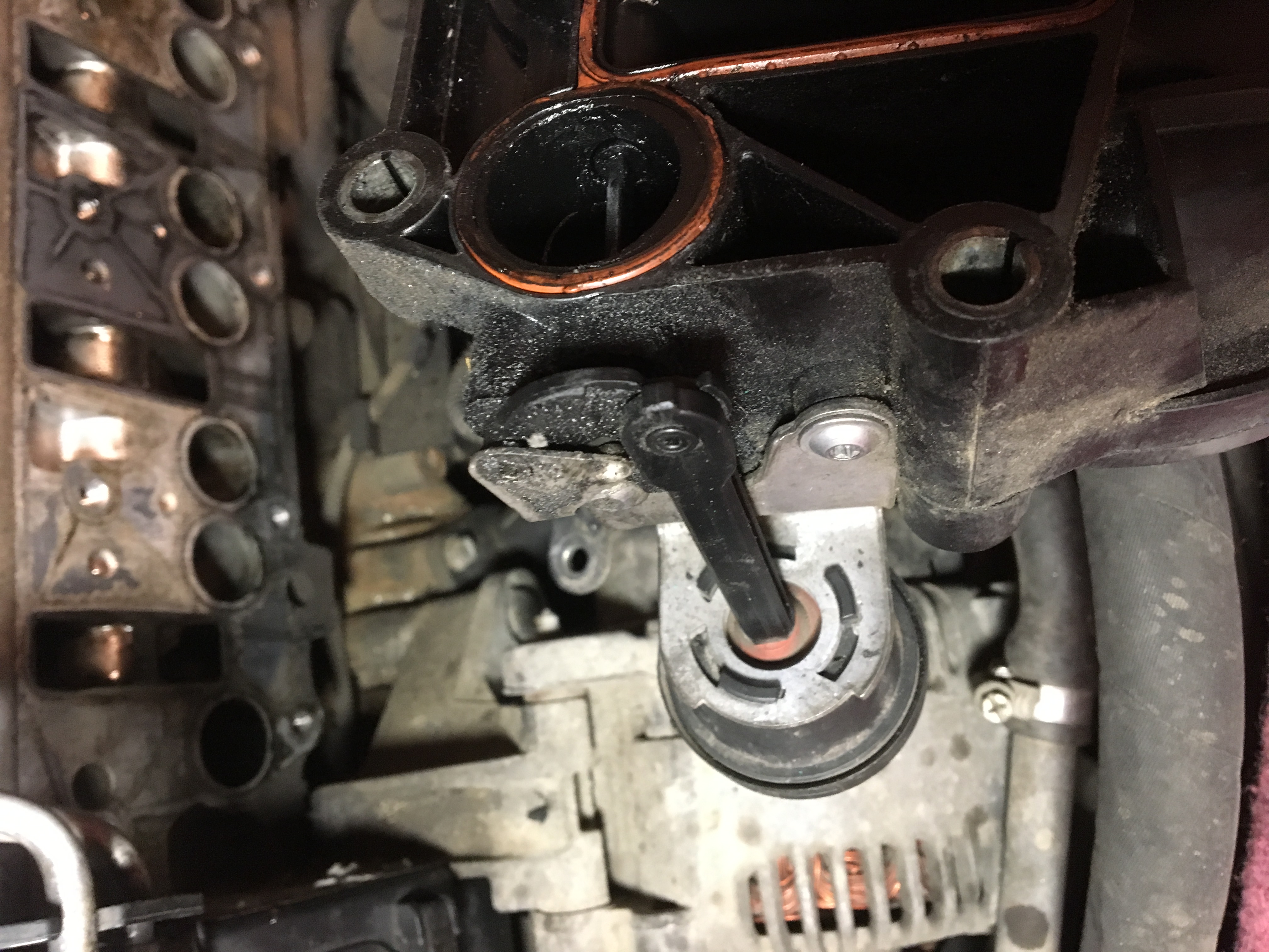

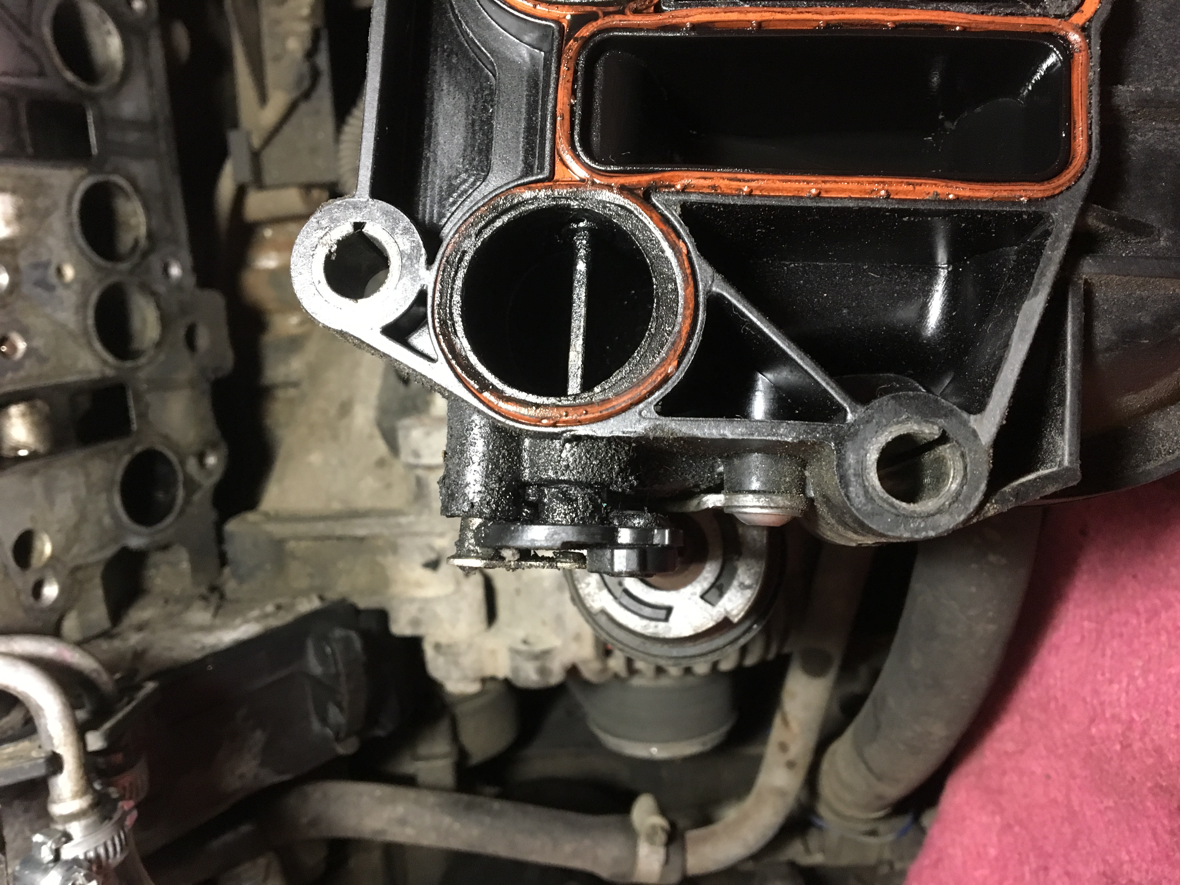

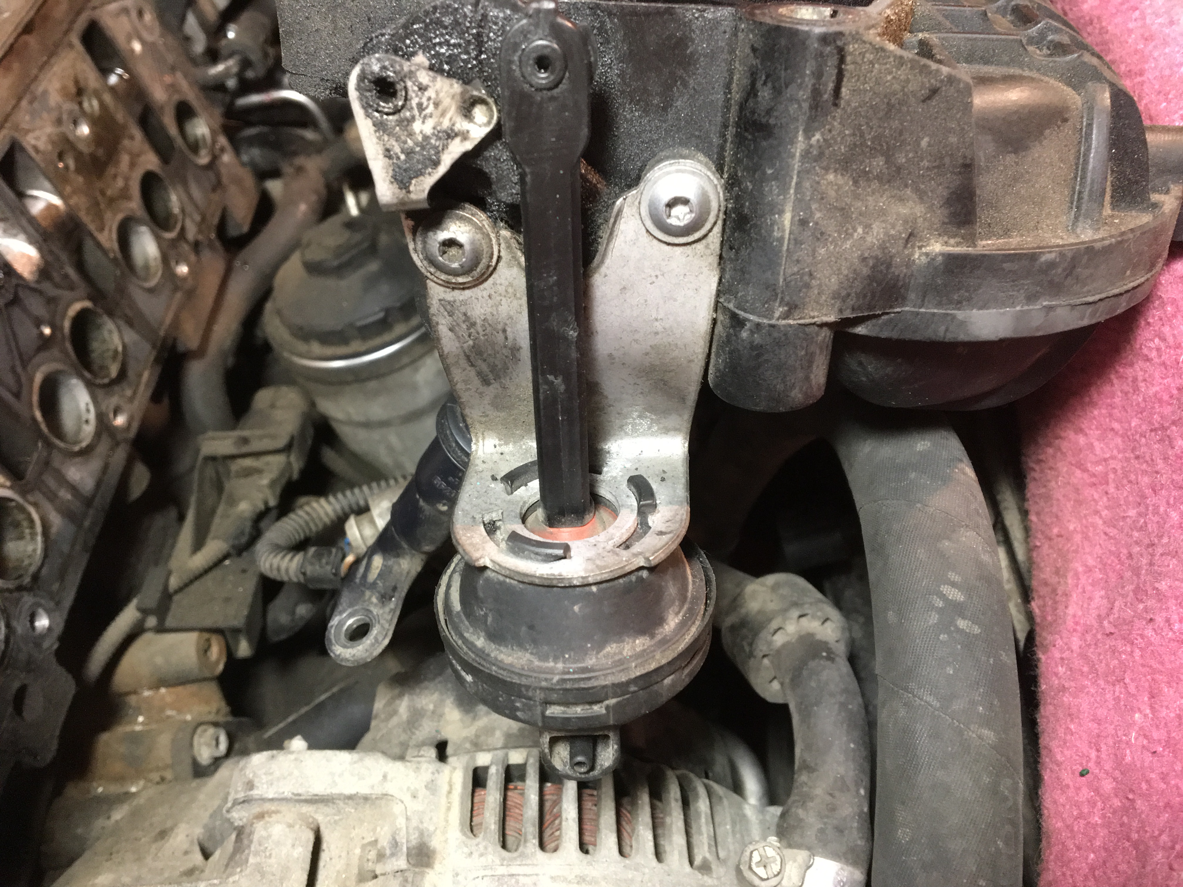

Сообщение 1gdm » 06 мар 2018, 23:50
Дайте фото левого торца где шток привода входит; с заслонками и так все ясно: хорошо ближняя к ЕГР прогорела; иначе машина совсем бы плохо ехала
Если совсем лениво-сточите каждую заслонку процентов на 40,заглушите отверстие штока и поставьте новую прокладку; ездить будет лучше чем сейчас, но это не наш метод ;)
Ещё на лицо пример-как нельзя протягивать коллектор: середина прокладки не держит; либо ставили без динамометра либо затягивали с краев
Сообщение Аккупант » 07 мар 2018, 05:46
Ок, спасибо! Фото сделаю отправлю. Двиг собран ужастно, почти все фишки сломаны, не фиксируются. У болтов шлицы стёрты, капец!!!
Сообщение Аккупант » 12 мар 2018, 13:05
Вот фото.
Сообщение Аккупант » 12 мар 2018, 13:10
Заслонки ещё и ходуном ходят!!! Ищу коллектор на BMR .
