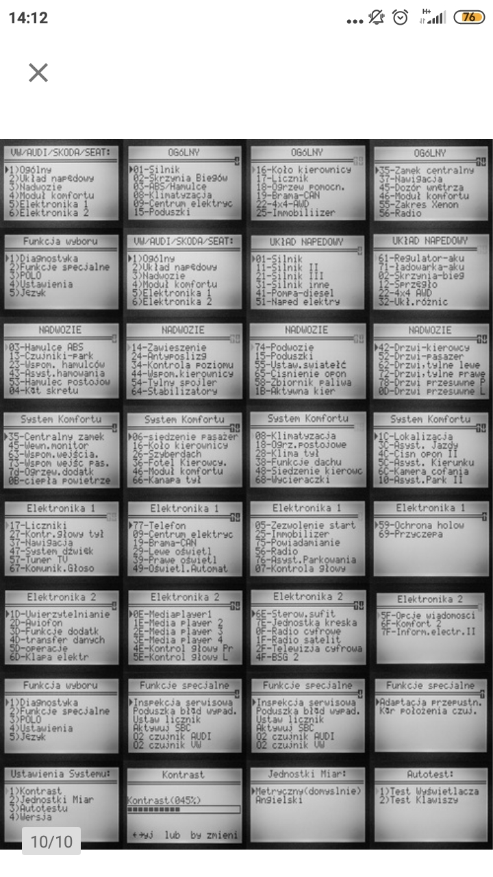

Наверное на Алегро будет диск с польским и английским языком.Диск с кабелем это и есть комплект.Нужно поэтапно повторять те действия, пройденные людьми.Разницы по функционалу язык проги не имеет.Нужно понимание при настройке, что и какие цифры и в каких группах смотреть.Некоторые люди используют исключительно англ. версию, якобы в русской есть кривые переводы.

Ksandr писал(а):Наверное на Алегро будет диск с польским и английским языком.Диск с кабелем это и есть комплект.Нужно поэтапно повторять те действия, пройденные людьми.Разницы по функционалу язык проги не имеет.Нужно понимание при настройке, что и какие цифры и в каких группах смотреть.Некоторые люди используют исключительно англ. версию, якобы в русской есть кривые переводы.

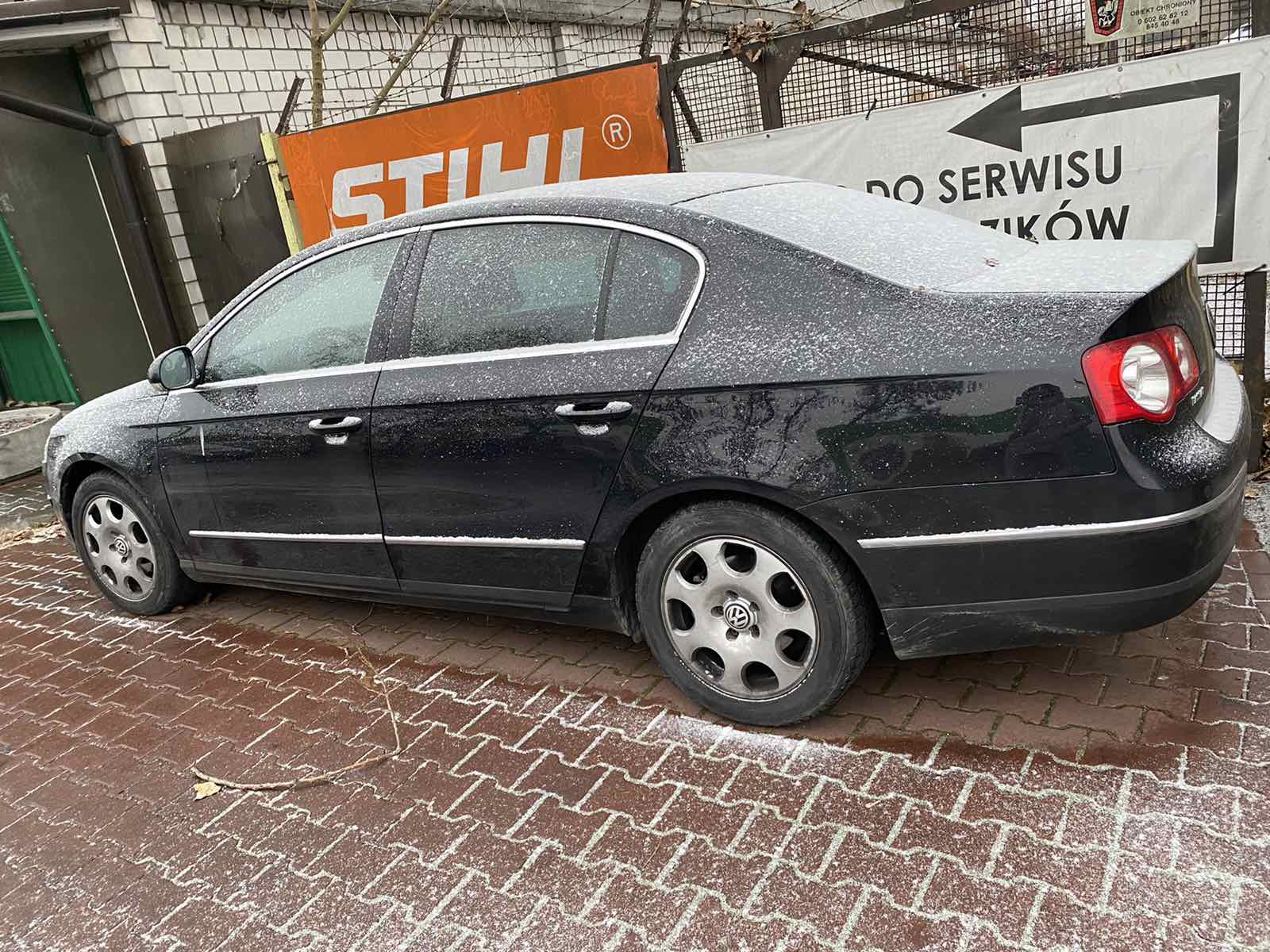

Вот мой Пассат и наш первый снег вместе)

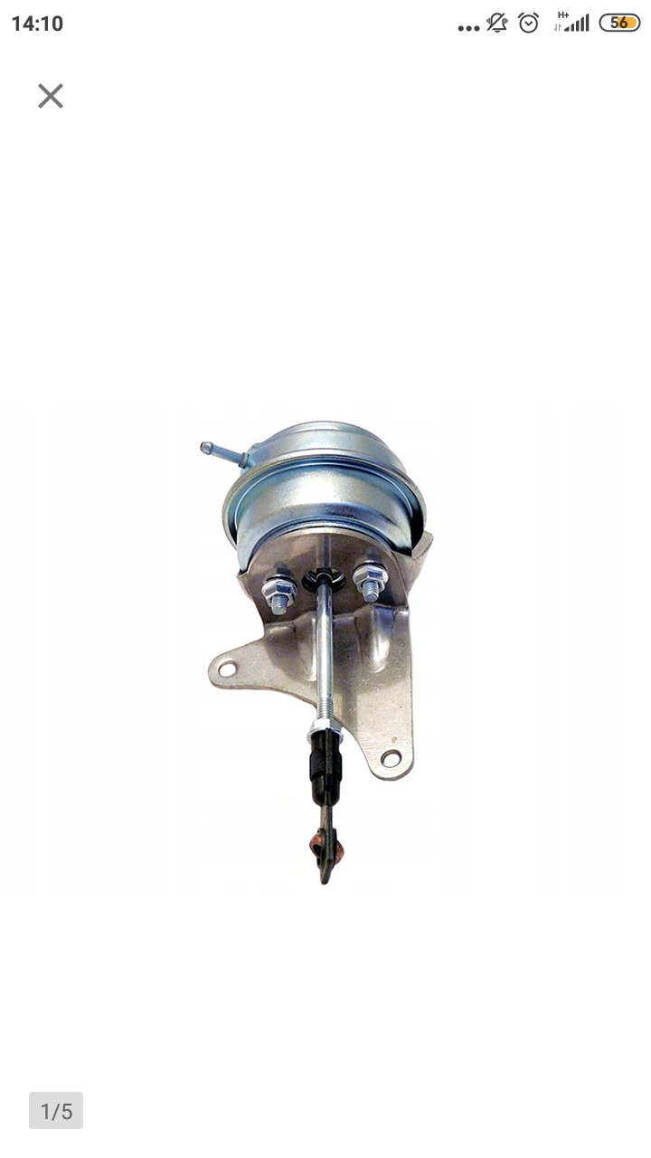

Ksandr писал(а):Буду рад,если помог.Если конечно проблема в актуаторе.В своем случае был уверен, что в нем.Информацию по замене и настройке нашел на каком то из профильных форумов.Процедура не заняла много времени,ключ для контргайки дольше делал.
Я посмотрел у меня актуатор попроще он регулируется когда снят и потом просто. Одеваться на тягу турбины и штопорится так понял штопорным кольцом ,и просто прикручивается на своё место!!

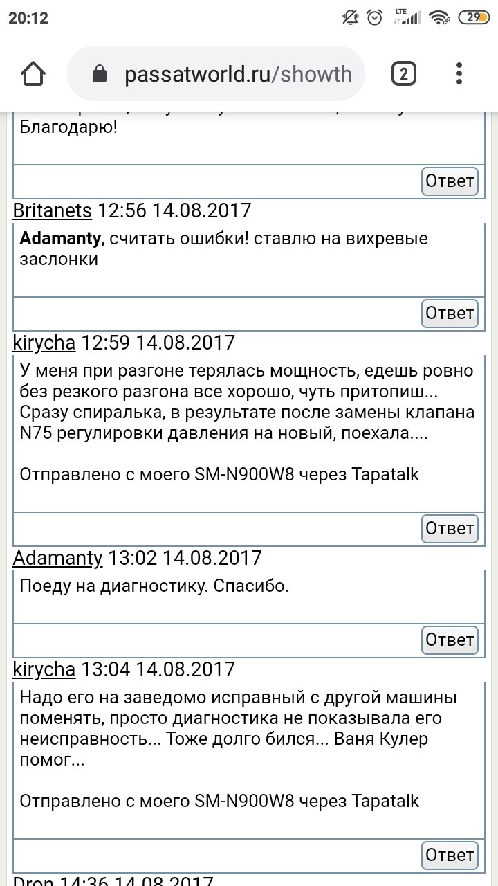

Сообщение Artemka2255.y » 13 дек 2020, 22:37

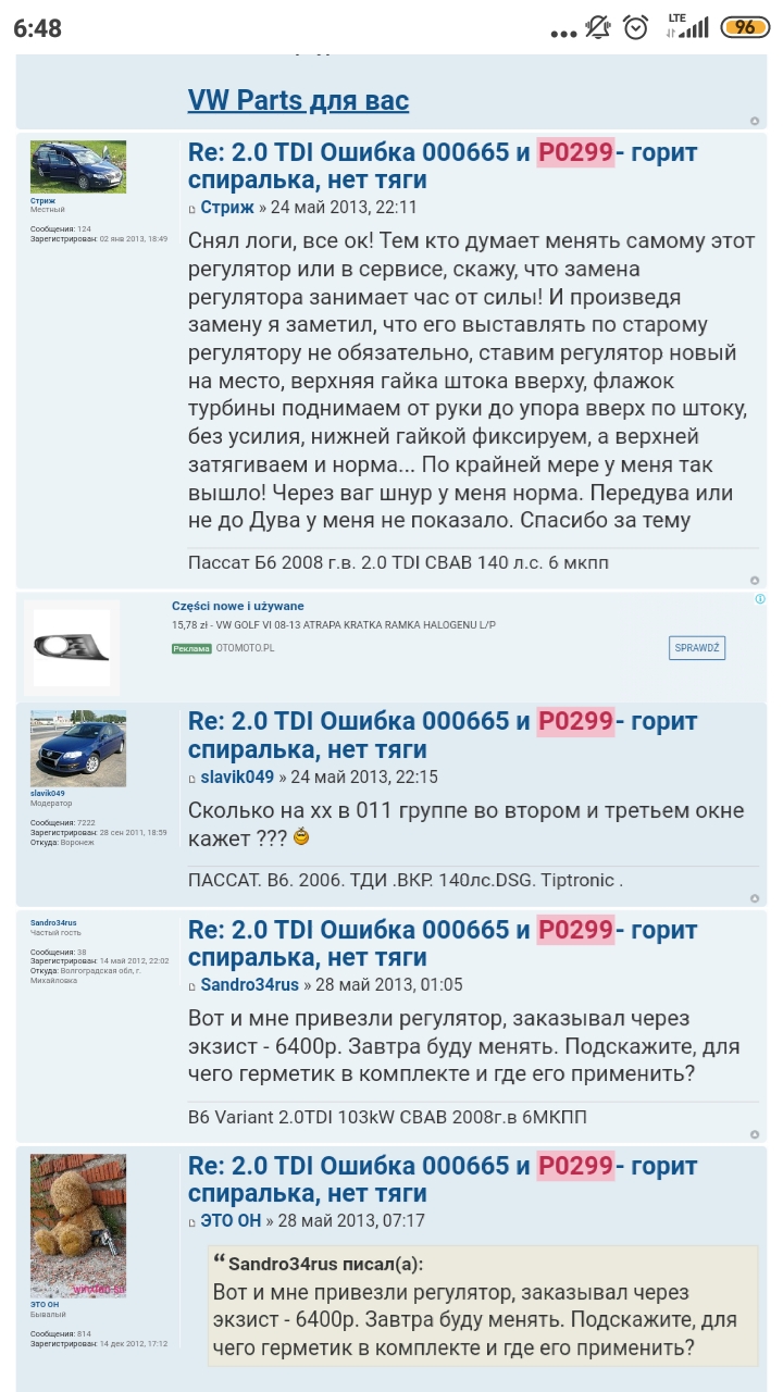

Ksandr писал(а):Так может и не нужен ни какой VAG COM, если не надо после установки регулировать? Хотя владельцам vw он нужен.А на Аллегро белорусы не торгуют? У них свой отломок есть под погонялом Вася Диагност, там русифицированная версия. Можно б.у. версии 11 или 12. Выше для пассата не надо.

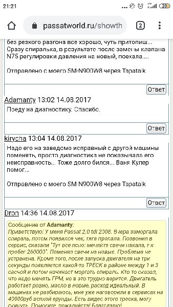

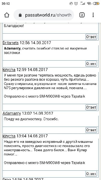

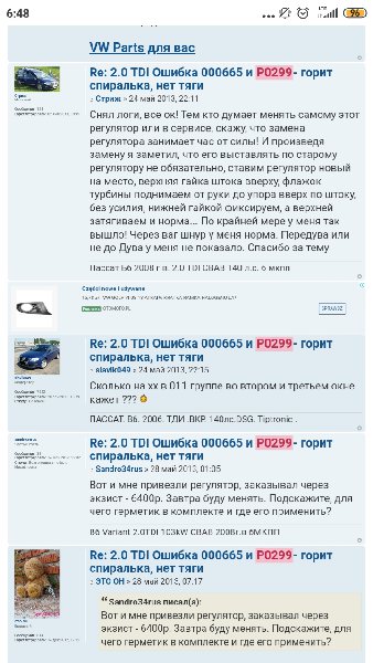

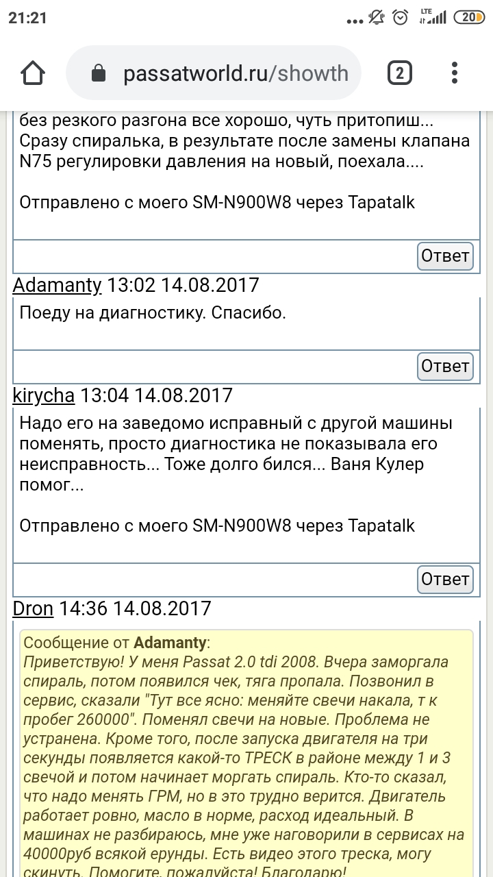

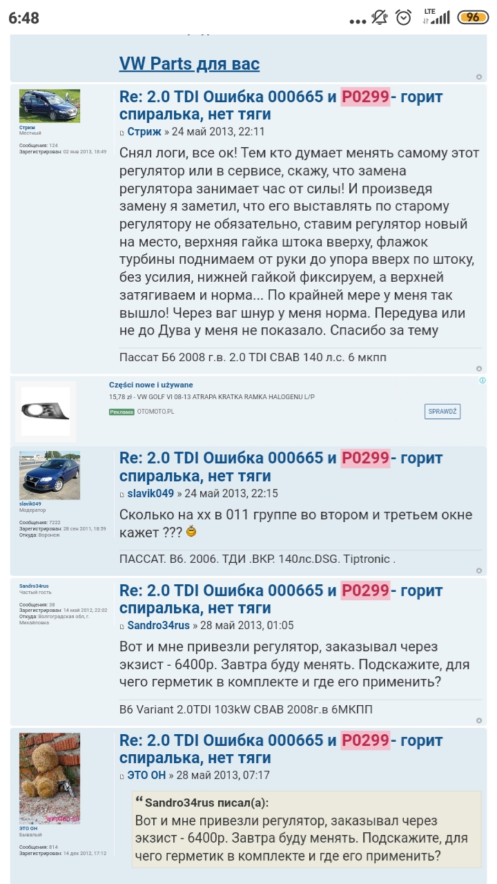

Регулировать по ваг кому нужно когда не получается отрегулировать по старому актуатору ,ето я так понял когда почитал форум вот скрин

Про данный двс не в курсе, судя по фото актуатор отличается от того что у меня.У меня с эл.составляющей, поэтому шнур необходим был.Да думаю инфы полно на разных ресурсах.Был опыт переборки турбины на 1.8Т бенз. на В5, там актуатор похож и настраивался по давлению, но все таки это разные вещи.Удачи в ремонте.

Дело не в адаптации,там нечего адаптировать, длинной штока выставляется определенное напряжение на актуаторе, которое контролируется при помощи шнурка.

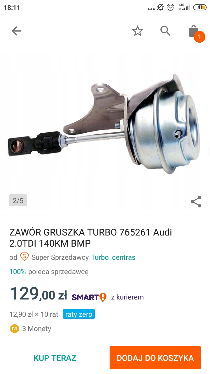

Вот такое можно купить на алегро

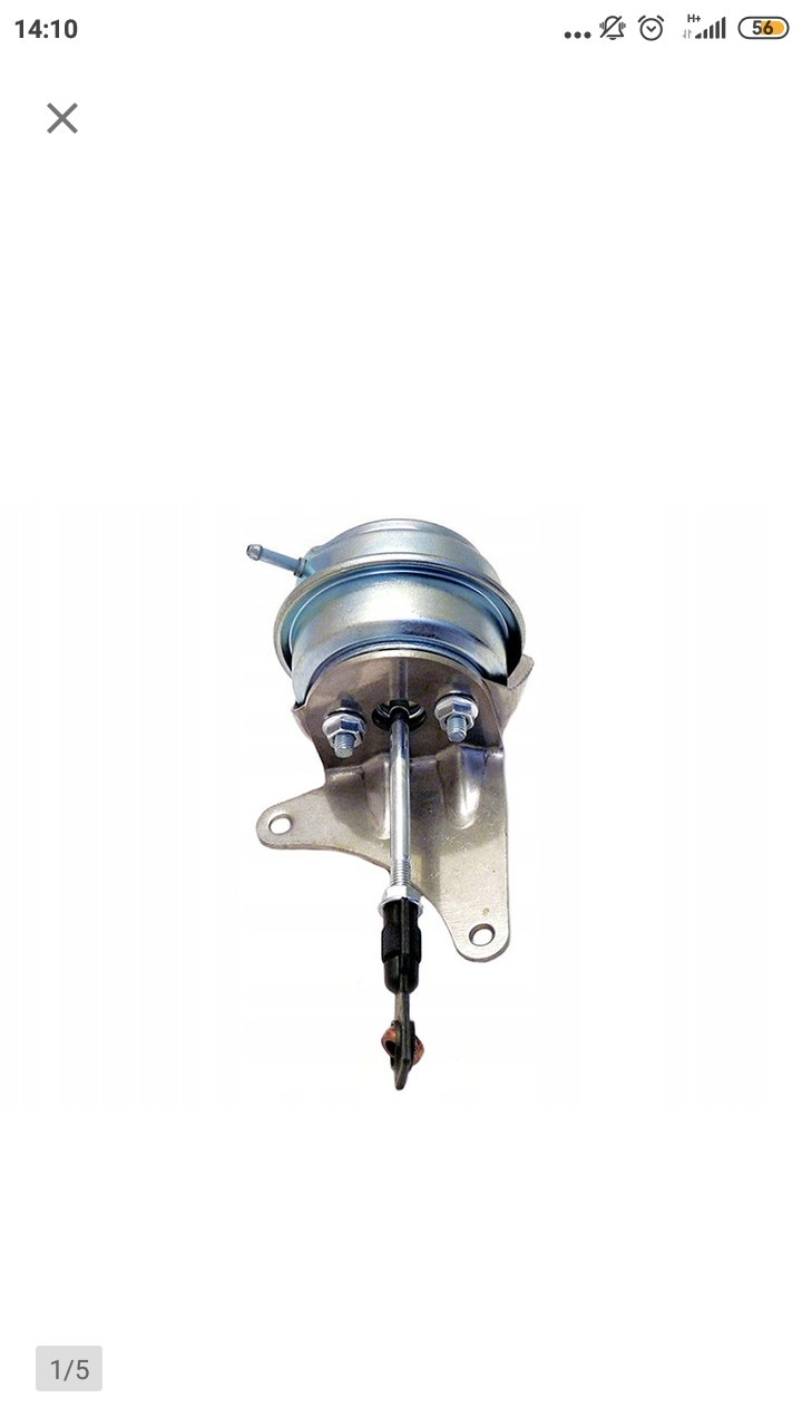

Ksandr писал(а):Дело не в адаптации,там нечего адаптировать, длинной штока выставляется определенное напряжение на актуаторе, которое контролируется при помощи шнурка.
Вот к прммеру не дороой!

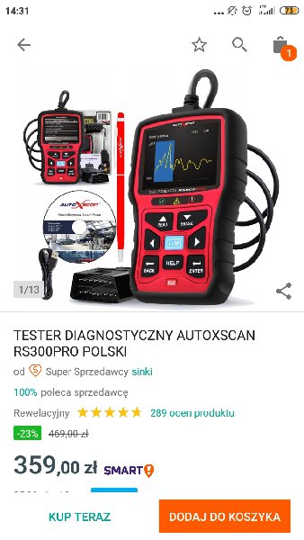

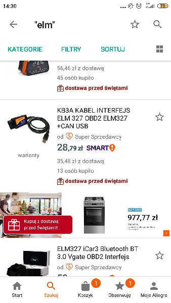

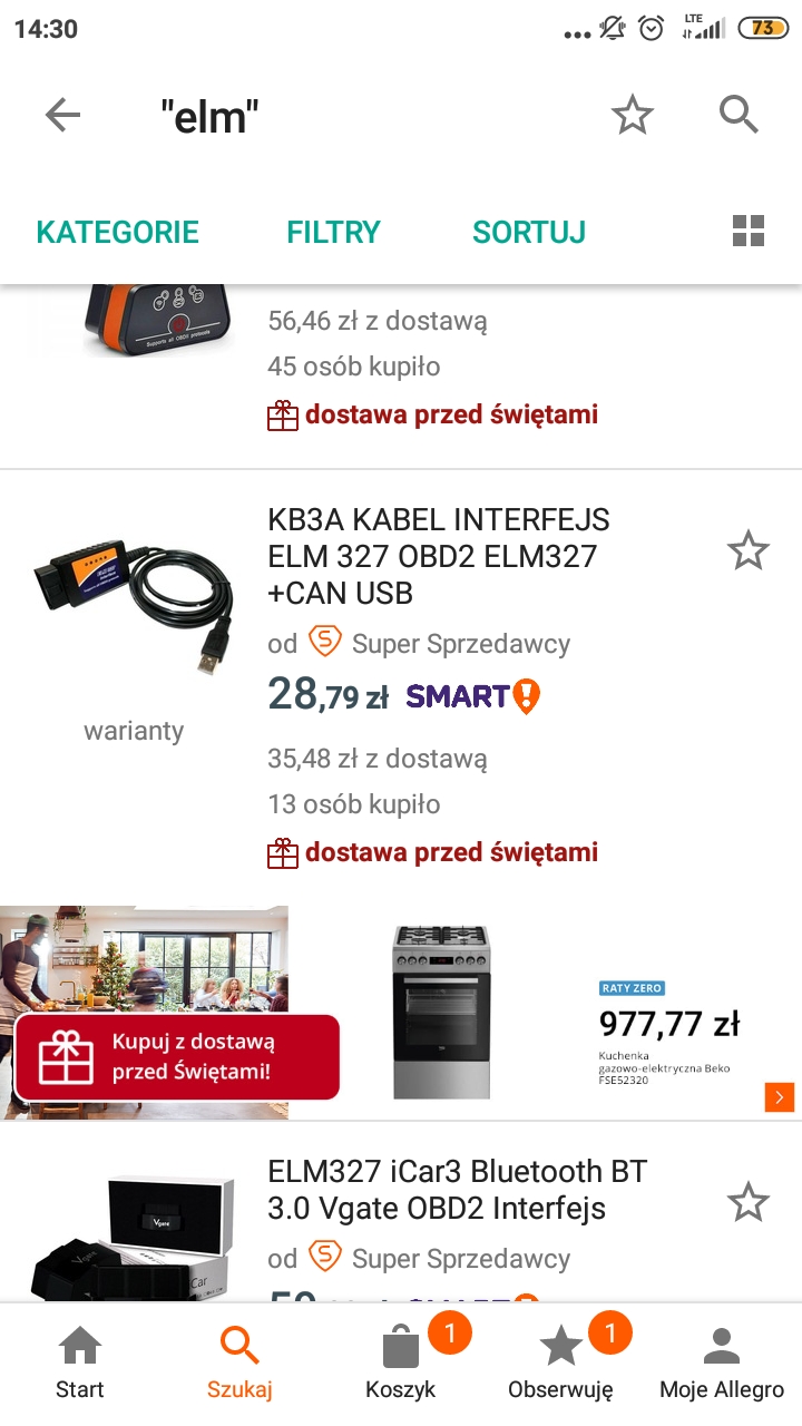

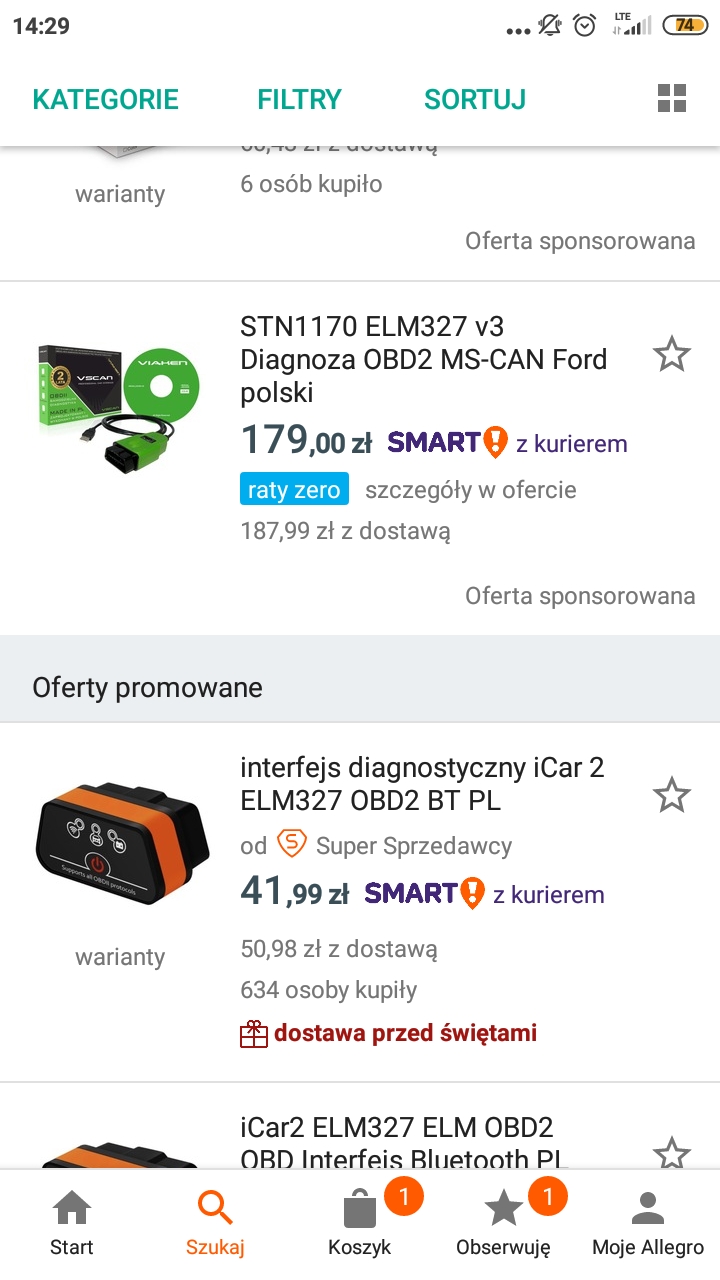

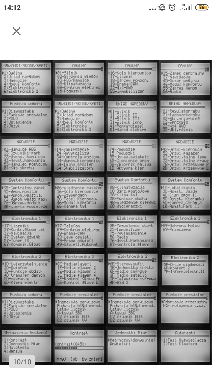

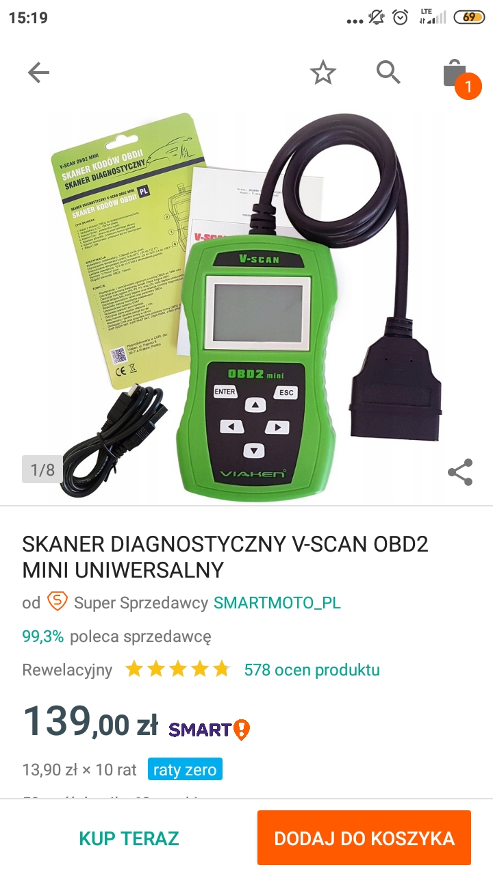

Artemka2255.y Все эти сканеры мультимарочные ,ELM читает только двс. Вася читает все блоки, по OBD тоже может и многое другое. Цена ELM на Ali 400 руб.,кстати там есть Ваг Ком по дешману, если не хотите православный.
passat2 Спасибо, что просветили,а то ведь и не знал, что сажевый фильтр без датчиков называется катализатор. Ну это для тех "кто понимает", а их все меньше и меньше. А то только и слышишь на дизелях - сажевый да сажевый...Лошары и неучи - одним словом. За сим прошу откланяться, в диспуты вступать не намерен, пошел учить матчасть.
Ksandr
Сообщения: 1289
Откуда: мос.обл.
Re: Soooos!!!!
Сообщение Artemka2255.y » 15 дек 2020, 16:16
Ksandr писал(а):Artemka2255.y Все эти сканеры мультимарочные ,ELM читает только двс. Вася читает все блоки, по OBD тоже может и многое другое. Цена ELM на Ali 400 руб.,кстати там есть Ваг Ком по дешману, если не хотите православный.
вот глянь что он может читать и в описании написано диагностика ,кодировка ,адаптация!

Кроме VCDS и ELM никакими другими адапторами не пользовался, поэтому советовать не могу. Для VCDS нужен комп с виндой, ноут, нетбук еще вроде катит. И еще вопрос цены, от 1000 руб. за б.у. в версии 11 или 12. Опять же + понятный язык и куча инфы в нете. А так : хозяин - барин, нравится - '' нет препятcтвий патриотам".

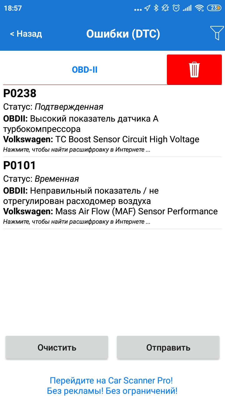

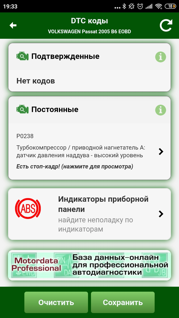

Сообщение Artemka2255.y » 19 дек 2020, 22:21
Ksandr писал(а):Кроме VCDS и ELM никакими другими адапторами не пользовался, поэтому советовать не могу. Для VCDS нужен комп с виндой, ноут, нетбук еще вроде катит. И еще вопрос цены, от 1000 руб. за б.у. в версии 11 или 12. Опять же + понятный язык и куча инфы в нете. А так : хозяин - барин, нравится - '' нет препятcтвий патриотам".

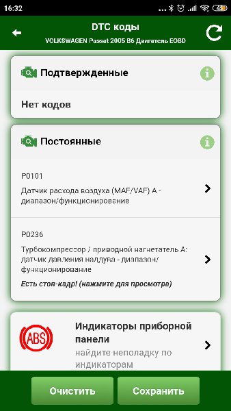

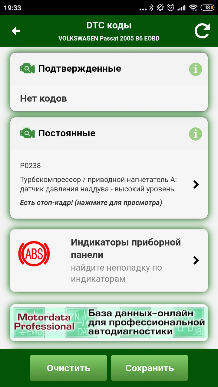

нашел приблуду елм ,кое что получилось прочитать пару раз стирал ошибки ,каждый раз появляется одна и та же p0238 и ещё непостоянная p0101

Artemka2255.y. Я рассказал об одном возможном варианте решении проблемы с актуатором .На мой взгляд, тут два путя : 1.Ехать в Болгарию на могилу Ванги, биться головой об землю и взывать к её духу об ответе на поставленные вопросы. 2. Купить таки Vag Com или приехать к тому у кого он есть, прочитать ошибки, сделать скан, выложить сюда и понять, что если не едет машина, то: закисшая геометрия, неисправность актуатора, неисправность клапана N75,негерметичность во впускном коллекторе, неисправность датчика наддува и это только навскидку,
а может сажевый криво отшит. Далее:после скана ошибок, тщательное изучение возможных неисправностей с тестированием и последовательным исключением оных из числа неисправностей при помощи Vag Com или иными способами, поэтапно. Никто за Вас это решать не будет. Если всё это сложно,то есть специальные натренированные люди : автосервис, ну или п. 1.

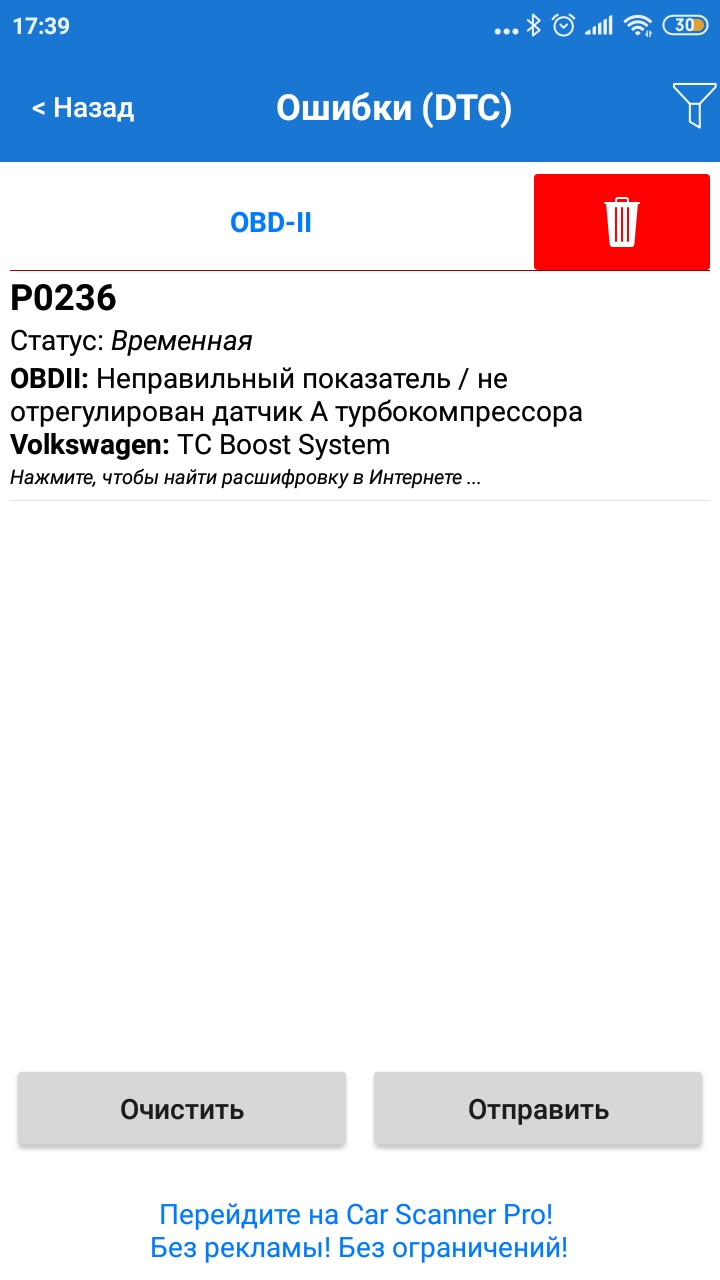

Ой сегодня заехал на разборку снял со шкоди датчик что меряет температуру и давление воздуха турбини ,поменял сел удалил ошибки ,поехал машина как ожила за всю. Дорогу ни чек ни пружинка не вискактвали машина бодро набирала обороти ,приехал домой заглушил ,начал заводить и опять пружинка замигала ,теперь вискочили следующие ошибки,при том ошибка появилась как только включил зажигание ,даже не заводил машину ,ну после стирания она не появляється и машина едет хорошо пока не заглушиш и по новой не включиш зажигание!ошибка которая била до замени датчика р0238 после замени пропала ну теперь беспокоит ошибка р0236 и р0101!!я в отчаянии думал решил проблему а тут и новая появилась !турбина дует машина прет пока не перевключиш зажигание !

курва я пердолю только что заменил датчик n75снятий со шкоди на разборке сел в машину стер ошибки поехал , машина начала ехать еще лучше турбина начала подхвативать без провала пружинка не вискактвала примерно 5 раз включала викоючал зажигание !машина просто летела и вот при очередном переключении опять пружинка и опять все та же ошибка р0236!не знаю уже куда и копать. И куда смтотреть ошибка срасиваеться и машина едет отоично ну при каждом вкдючении задигания ошибка возвращается (((( последний вариант проверить проводку много тем смотрел с подобной ошибкой где люди мучаолись ездили по сервисам а в итоге находили перетертие провода!

Большое спасибо всем кто помогал проигравшись с тестером и прозвонил свой датчик и датчик с разборки заметил что на моем нету сопротивления тоесть где то обрыв цепи разобрав датчик стало понятно у что накрылсЯ сам елемент который делает замер потока воздуха ,купив сегодня датчик с такой же маркировкой ка к был ,ошибка ушла сама собой и больше не тревожит!!!если у кого то проблема с чеком и пружинкой и ошибка р0238 или р0236 или р0101 то начинайте с етого датчика и с проверки проводов и штекера на предмет не контакта !если ошибка р0238 и пишет ,что. Высокий сигнал то датчик замкнут или оборван или же дело в проводке!! после замены датчика на тот с разборки со старой школы объемом 1.6 ошибку р0238 сменила р0236 и р0101 типа датчик расхода и датчик наддува не отрегулированы потому что сопротивление датчика наддува с разборки отличалось от сопротивления расходомера и ебу видел ету разницу и давал ошибку ,ну ета ошибка уже сбрасывалась и не выскакивала на ходу и при резком нажатии газа!! Так что если нету под рукой магазина а выскочила ошибка 238 то можете смело ставить датчик с Ауди школы или с другого фольксвагена и если при этом ошибка уйдет или вместо неё появиться другая по датчику а или расходомеру то можете смело покупать датчик так как дело в нем!!ну если при замена датчика на заведомо исправный осталась ошибка р0238 высокий сигнал датчика а ,то ищите проблему в проводке или в штекере на датчик !!!!
