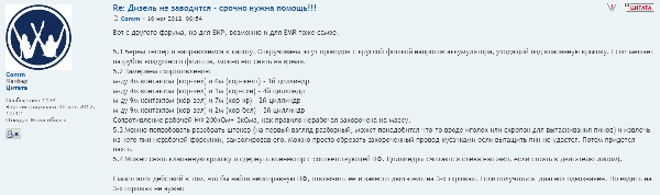

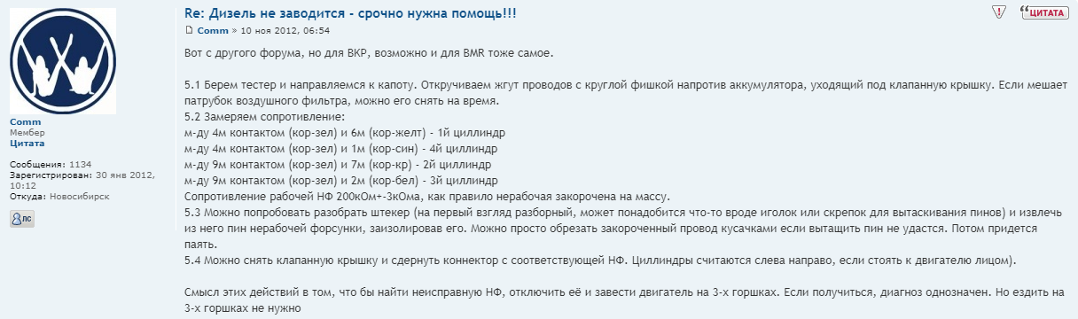

mozyrstroika писал(а):Подскажите как можно тестером прозвонить фарсунки не снииая крышки?!
вот, на случай если с подачей солярки окажется всё в норме. В разъёме контакты пронумерованы. Замеряя через разъём 2 форсунки будут иметь ~ по 200кОм, две ~ по 160 кОм; между контактами форсунок и массой нигде не должно быть замыкания

oowoo писал(а):вот, на случай если с подачей солярки окажется всё в норме. В разъёме контакты пронумерованы. Замеряя через разъём 2 форсунки будут иметь ~ по 200кОм, две ~ по 160 кОм; между контактами форсунок и массой нигде не должно быть замыкания
Замерялись на 200к.ом
4 и 6 это 1 цилиндр 198
4 и 1 это 4 цилиндр  197.8
9 и 7 это 2 цилиндр 198
9и 2 это 3 цилиндр 197.5

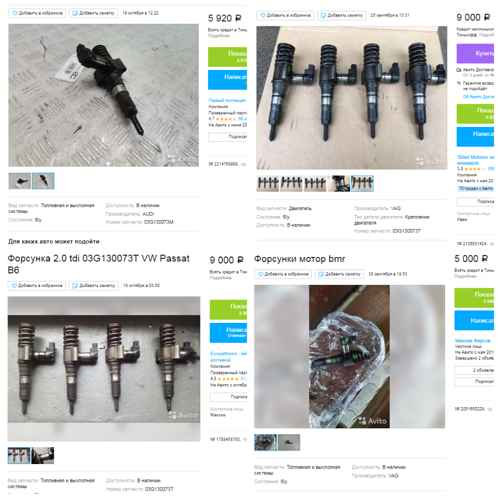

mozyrstroika писал(а):Ни за за 5 ни 10 не найти форсунки,минимум 20 и то есле повезет
это потому что ищите так же как и неисправность в машине.
Почему то я на говеном авито сходу нашёл несколько предложений до 10 т.р. Позвоните в автостронг, моторленд если любите белорусское...... мест вагон где можно купить по адекватным ценам. За 20 с копейками русских т.р. можно купить в магазине новую, с чеком, если хорошо поискать
