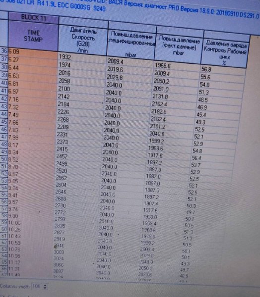

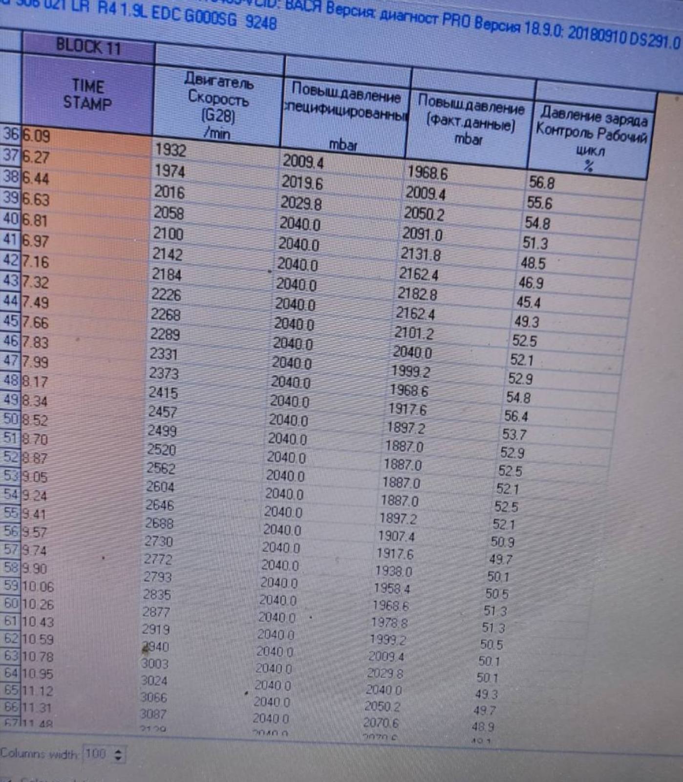

Добрый день, сделали турбину по гарантии, заклинила новая геометрия(непонятно почему). Теперь актуатор и геометрия легко ходит. Ставим обратно турбину и нифига она опять не едет. Со знакомым покатались, подключили диагностику. Записали графики. Получается недодув до 2000 об, опять косяк в турбине? Может актуатор плохо отрегулирован и она поздно срабатывает?

status120 писал(а):Добрый день, сделали турбину по гарантии, заклинила новая геометрия(непонятно почему). Теперь актуатор и геометрия легко ходит. Ставим обратно турбину и нифига она опять не едет. Со знакомым покатались, подключили диагностику. Записали графики. Получается недодув до 2000 об, опять косяк в турбине? Может актуатор плохо отрегулирован и она поздно срабатывает?
Здравствуйте. Я же писал вам, шток актуатора регулируется на специальном стенде в теч. 5 минут. А так вы будете его выставлять методом научного тыка.
Можно еще попробовать снять вакуумные трубки с клапана N75 и соединить их между собой напрямую, исключив клапан из работы и посмотреть в динамике, как поведет себя авто, будут ли изменения.

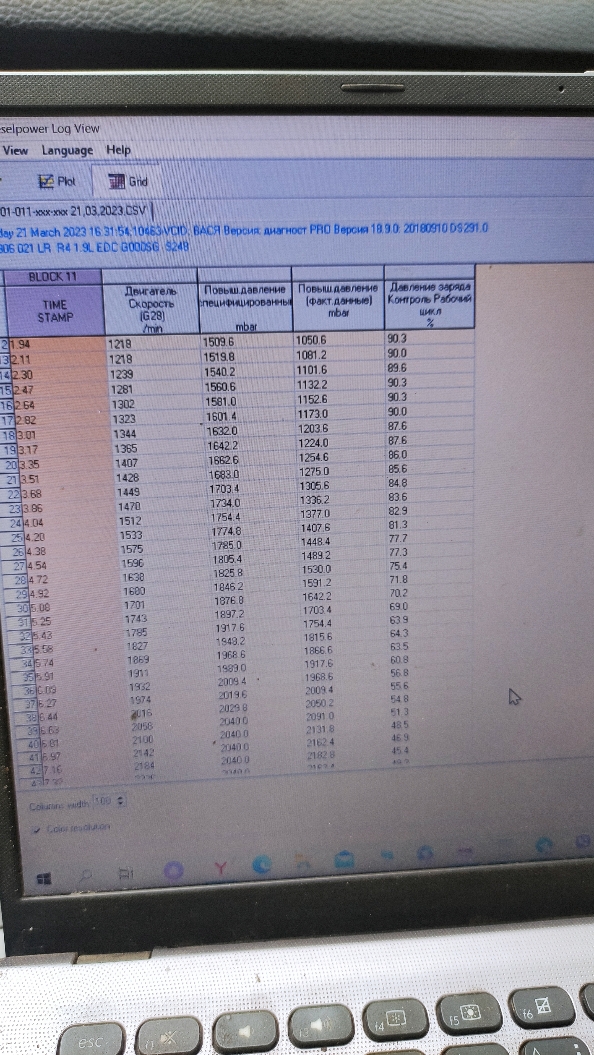

Как думаете, а может ее так отрегулировали на стенде на позднее открытие. Позвонил на фирму, объяснил что недодув наказывает, они разрешили, подрегулировать актуатор, без нарушения гарантии.
Вот новая таблица

Сообщение Ksandr » 21 мар 2023, 22:29
Да дело не в гарантии. Как и куда вы будете крутить гайку и контргайку на штоке? Это делается в сервисе.https://www.youtube.com/watch?v=3_PUwL3 ... Bc&index=3

Я с вами полностью согласен, все как бы настроено на стенде, читал форумы, смотрел, настраивают люди сами на новых турбинах, по акой же проблеме, и особо не хотелось бы туда лезть, но почему то недодув большой до 2000 об. И вроде все проверили, вакуум, шланги вакуумные, шланги наддува,ошибок нет, куда ещё смотреть

Я эти настройки лет 13-15 назад проходил, правда не дизеля это были, да и актуатор работал по бусту, а не по вакууму, но это и не особо принципиально. Но это было все не от хорошей жизни. Попробуйте, покрутите туда-сюда.
Для правильной оценки динамики двигателя нужны некоторые условия : полностью исправная и настроенная турбина, исправный клапан, правильно выполненный тест. Тогда можно делать хоть какие-то выводы.
Попробуйте трубки вакуумные соединить напрямую и попробуйте прокатиться. У вас недодув с самых низов, а по идее должен начинаться с начала теста, когда педаль в пол, где-то примерно с 1400 об.
