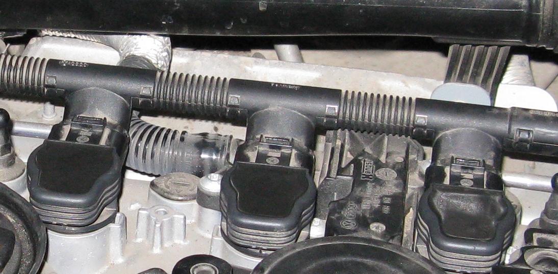

Fast,
Fast писал(а):Там ближе к проводу у разъема ушко, его надо надавить немного в сторону "от катушки", при этом сам разъем прижимать к катушке - язычек выскочит и разъем снимется.
Я совсем туп. Нарисуй на картинке, пожалуйста, где это самое ушко и куда тянуть, а где сам разъем. Никогда у меня такого тупежа с машиной не случалось:( Для меня это вообще был тупик - я привык, что все очень просто в этих машинах (ВАГ). а тут... скорее всего тоже просто, но я очень туплю:(
B6 2010 г. CDAB DSG7
Eek
Сообщения: 1313
Re: Помогите "ламеру" свечи поменять:)
Сообщение Fast » 30 ноя 2011, 09:23
Eek, вот. Выделенное красным в центре слегка нажать отсебя. Или как справа, вставить плоскую отвертку между и немного повернуть ее. Язычек хрупкий, нужно быть осторожным. А второй отверткой можно помочь отделять разъем от катушки(вторая стрелка).
Если язычек сломается, то разъем слететь все равно не сможет - некуда. Но лучше не сломать. Все разъемы в авто организованы точно так же - можно порепетировать на каком-нибудь поближе и подоступнее.

Fast Спасибо, Товарищ! Действительно все, как я и предполагал (что все делается просто). Спасибо! Без тебя, наверное не додумался бы:)

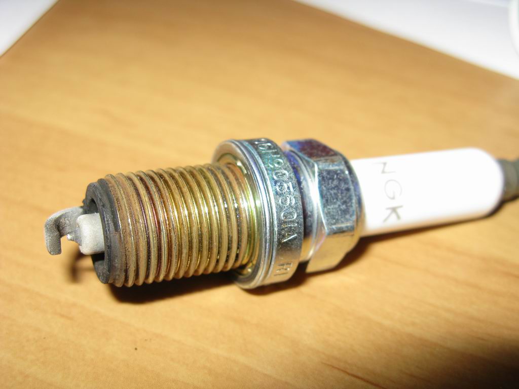

Сообщение Eek » 30 ноя 2011, 16:26
Кстати, свеча была внутри другого кода, чем везде подыскивают и тут обсуждают 06H905601A
Вот, кстати, свечка, после 30350 км. Около 10000 трасса (130-150 км.ч). Масло кастрол слх 3. Заправки лукойол (Хочу заметить, в Воронеже нет франчайзинговых луков) - основная масса. Один раз был бак 92ого лукойловского, раз 5-10 на роснефти заливал и два раза на нашей воронежской (сомнительного качества) литров по 50-60...

Сообщение GAS » 30 ноя 2011, 16:53

Сообщение Eek » 30 ноя 2011, 17:00

Сообщение Fast » 30 ноя 2011, 17:00
GAS писал(а):Чета они не важнеццки выглядят :(
Почему? Обычная, нормальная свеча - где нужно нагар, где нужно чисто. Вроде даже прорыва газов нет(там не видно самый низ изолятора под надписью NGK - нету рыжего ободка?).

Сообщение gucci » 30 ноя 2011, 17:27
похоже на бедную смесь, а скорей всего бенз такой.

Сообщение Юрий-Б6 » 30 ноя 2011, 17:43
Нормальная рабочая свечка... А то привыкли смотреть на черные от нагара... :D
