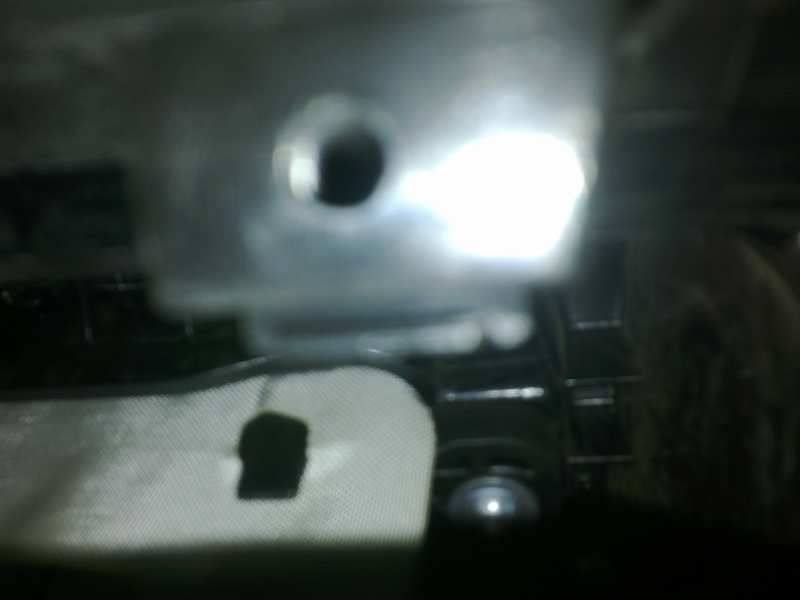

Сегодня попытался снять накладку панели что со стороны пассажира. Откинул все ящики и болтика не увидел, при этом декор никак не хотел отщелкиваться. Побоясь сломать сфотографировал предпологаемое место нахождения болтика. Вопрос: там ли он должен находиться и если его там нет то как снять чтобы не сломать?

он по середине находиться. мой совет если не нашел этого болта там, то прогрей авто чтобы в салоне прям жарко было и пытайся отщёлкнуть клипсы в тепле. а то на морозе есть вариант получить лопнутый пластик
