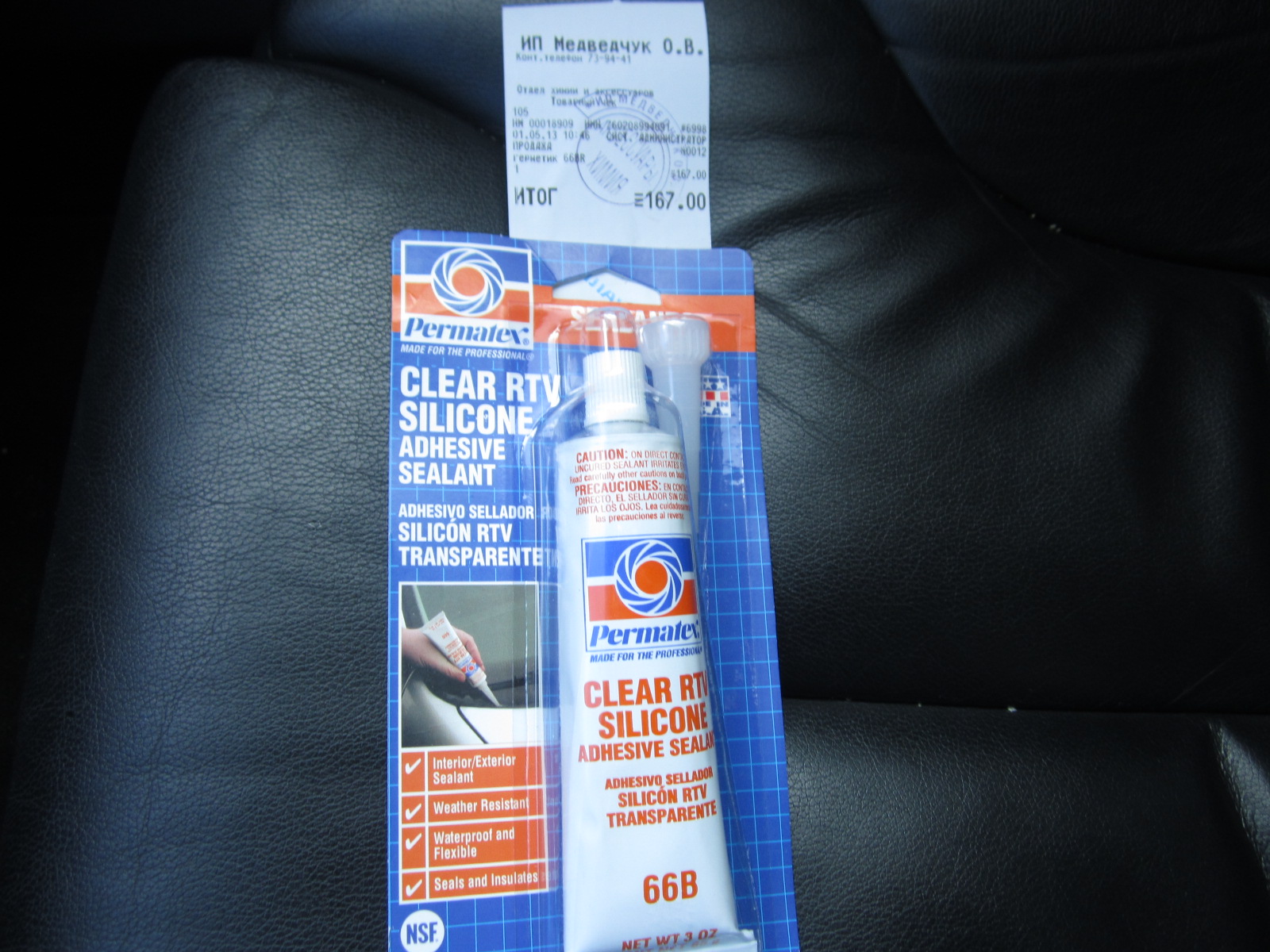

Парни такая проблема : Гонял не так далеко(не буераки)лил - воду,по приезду на место,обнаружил течку под бачком.После разбора понял течка(за сутки бачок пуст) из под прокладки бачка и насоса,ставлю всё обратно(заливаю пару литров водицы) и через пару-тройку минут течка возобновляется :(
Короче сажаю на "волшебство" и старую прокладку :
Типо америкосовский герметикклей.
Завтра проба - отпишусь,чё да как :)
