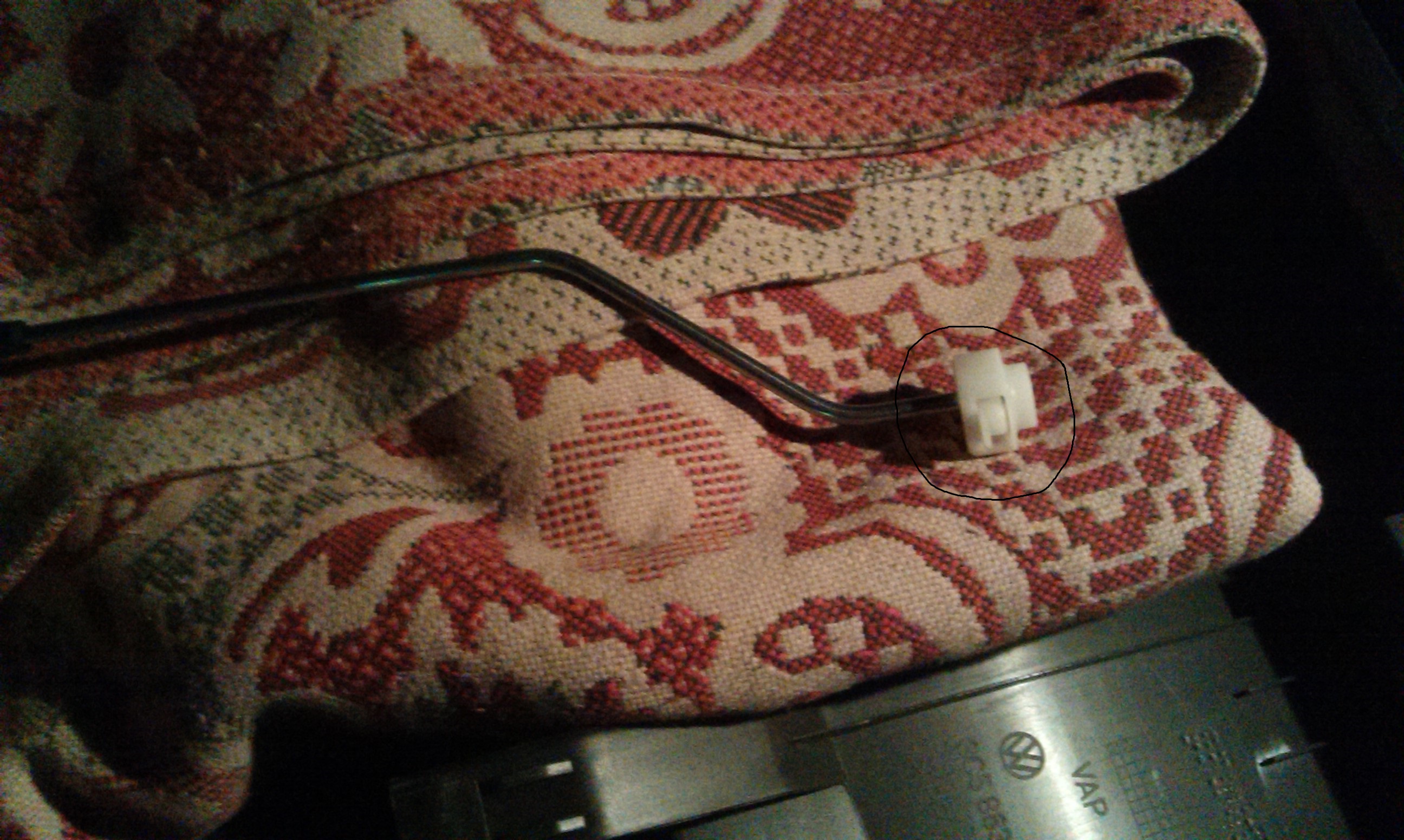

Сообщение Даниил1988 » 09 дек 2014, 04:13
Вот фото, там где обведено еще что-нибудь должно быть?

Почитал темы, что должна быть какая-то защелка, на которую тяга прищелкивается к моторчику. У меня походу её нет. Может есть отдельно номерок этих пластмассовых деталей?

Даниил1988 писал(а):Почитал темы, что должна быть какая-то защелка, на которую тяга прищелкивается к моторчику. У меня походу её нет. Может есть отдельно номерок этих пластмассовых деталей?
я бы спросил у ребят с разборок". и второй свободный конец где то все таки должен рядом болтаться.

Сообщение Даниил1988 » 09 дек 2014, 07:36
Какой второй? Один конец тяги идет к лючку бензобака. А второй вот который с белыми пластмасами, не пойму как крепится к моторчику, думаю что у меня деталей не хватает. Он конечно вставляется в моторчик, но еле держится, нет там какой-то защелки.

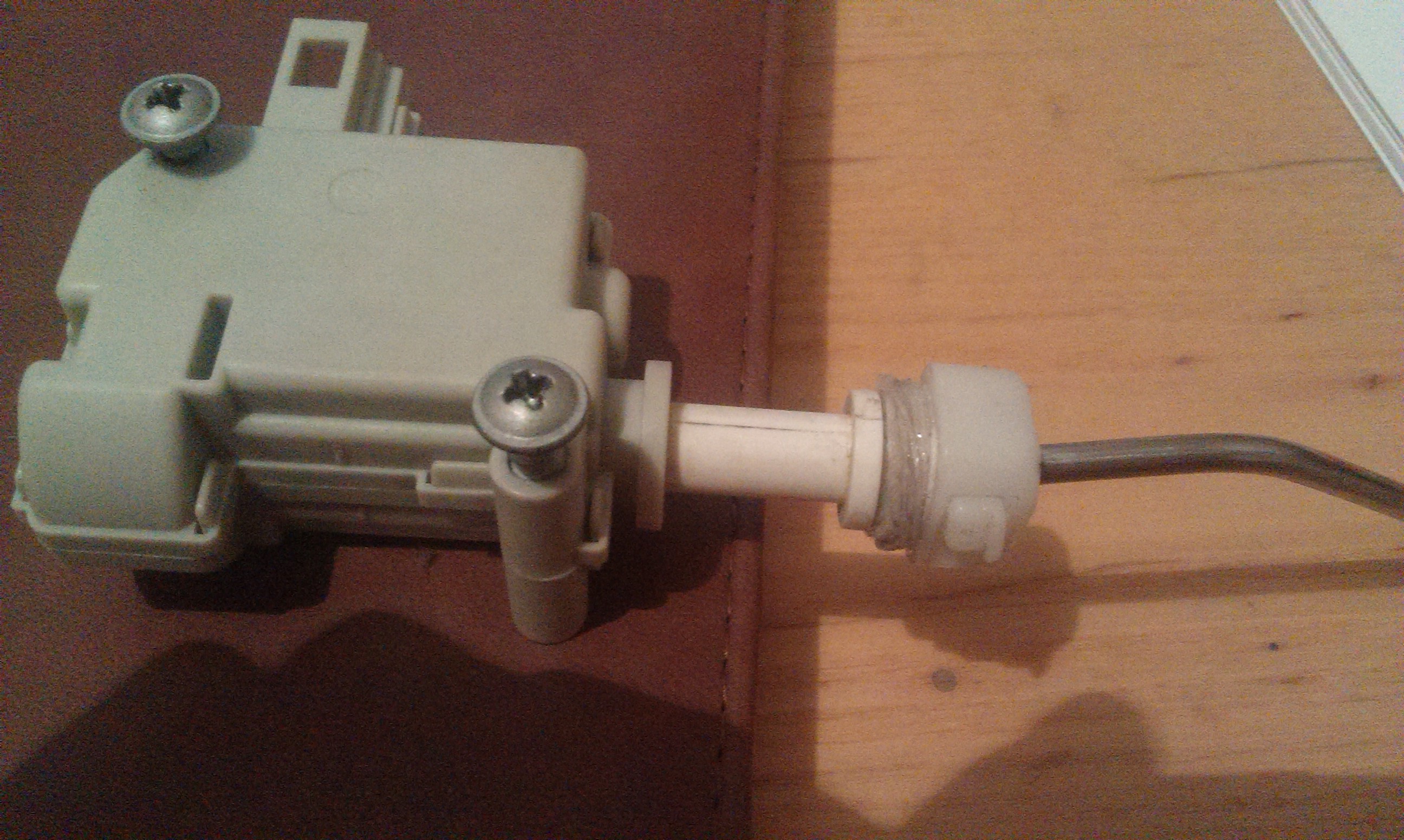

Сообщение Даниил1988 » 29 дек 2014, 15:52
Я обмотал толстой ниткой и залил суперклеем, но еще не ставил. Вот фото:
Passat b6 2008г. 1,8tsi акпп
Даниил1988
Сообщения: 282
Зарегистрирован: 10 ноя 2014, 17:25

Сообщение Griffon » 29 дек 2014, 16:36
Даниил1988 писал(а):Я обмотал толстой ниткой и залил суперклеем, но еще не ставил. Вот фото:
Колхоз. :) Обычная кабельная стяжка, без ниток и клея. Три года полет нормальный.
