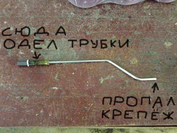

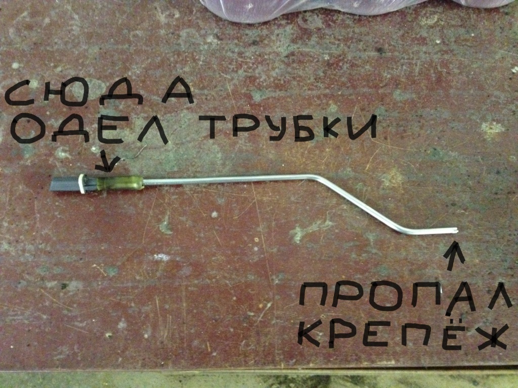

Сегодня разобрался , в тёплом тёплом боксе .Вытащил тягу ,потом язычок (чёрный который с пружинкой ) , этот язычок разломился и тяга выскакивала из него и не двигала его назад - для открытия.Понял ,что склеить язычок проблематично , да ещё время стало поджимать .Решил что-то на скорую руку придумать , вроде получилось .На язычок с тягой одел две термоусадочные трубки , сначала одну ,на неё другую .Потом ещё одна беда обнаружилась - исчез крепёж тяги к моторчику .Короче подручными пластмассовыми втулками закрепил (к сожалению фото нет ) .Собрал - вроде всё работает .Обильно полил графиткой .В течении дня пробовал ,несколько раз - всё работает .Пусть будет так !!!

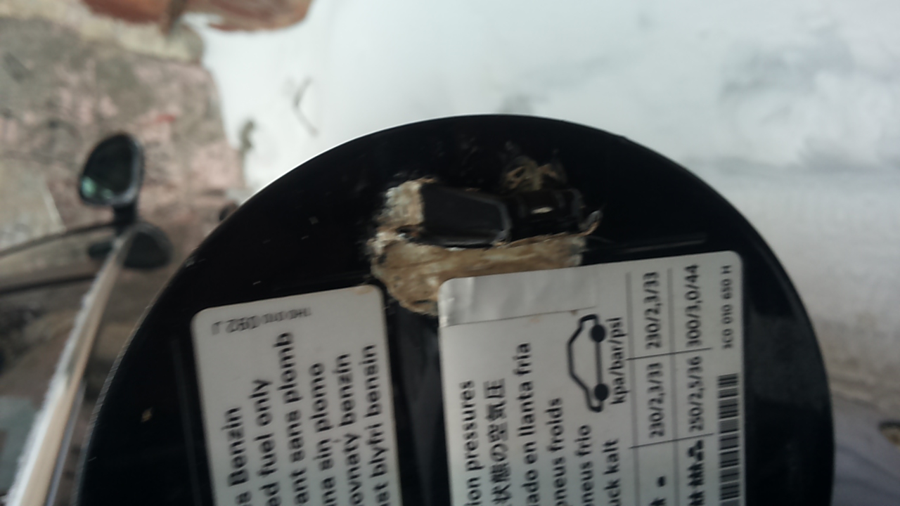

Запаяли мне на днях защелку, вроде не плохо получилось ;) Если еще раз отломается, то забью на неё :D

Сообщение Юра Криков » 29 янв 2015, 23:20
patap82 писал(а):Запаяли мне на днях защелку, вроде не плохо получилось ;) Если еще раз отломается, то забью на неё :D
Поглазеть бы,а ?
Re: Не открывается лючок бензобака....
Сообщение patap82 » 29 янв 2015, 23:26
Завтра сфотаю и скину, конечно вид изнутри не тот :) но там никто не видит и все работает :D

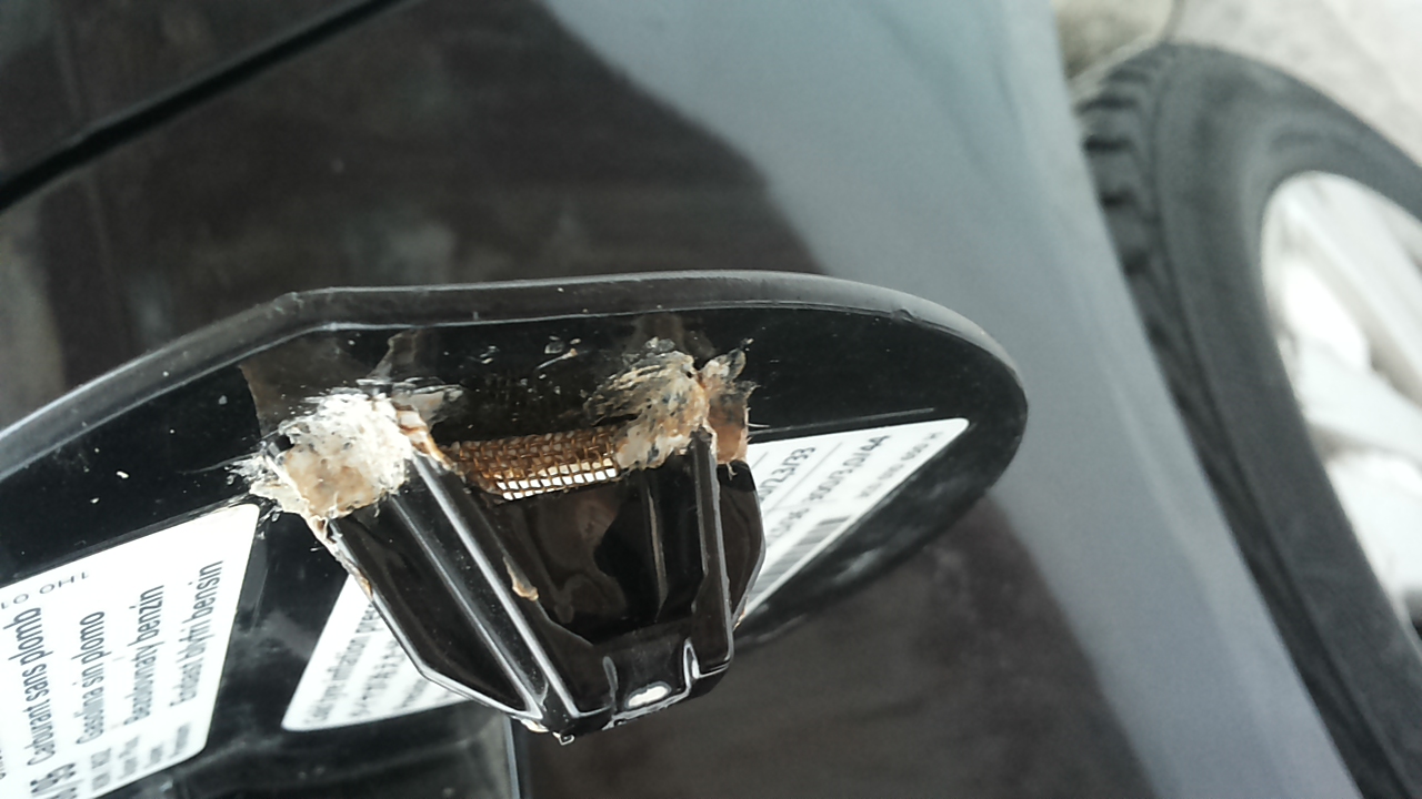

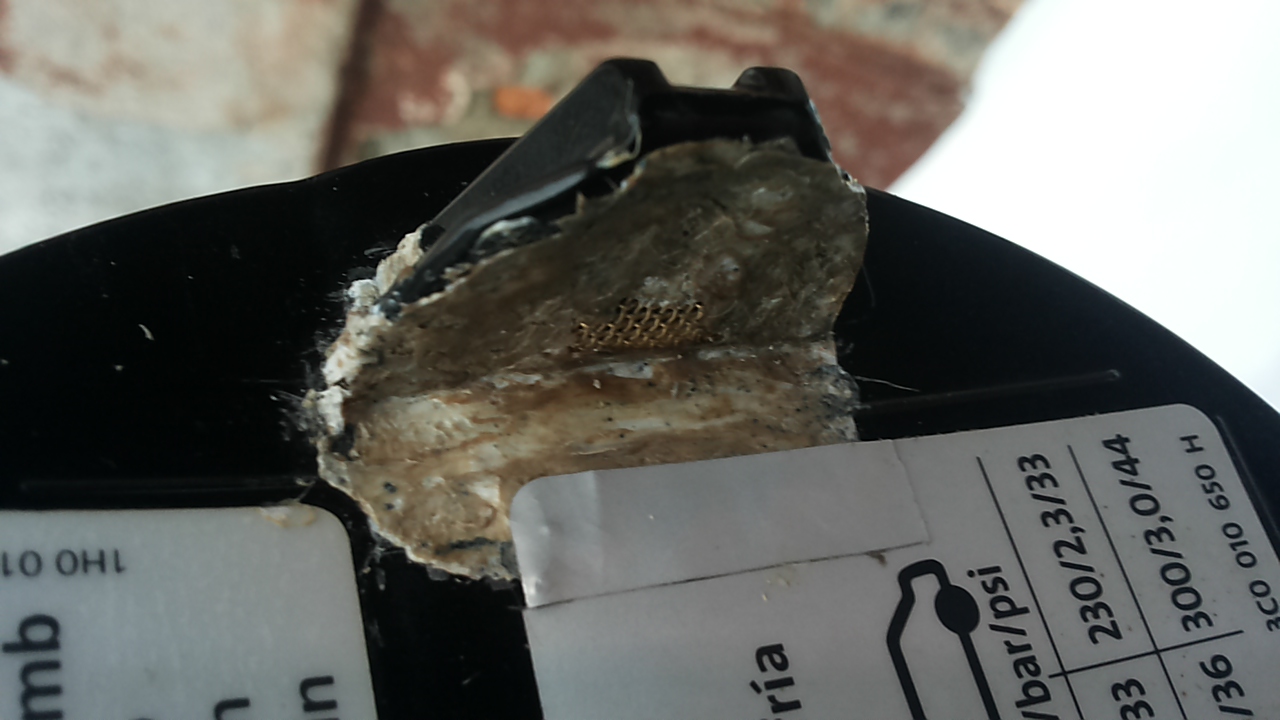

Сообщение patap82 » 30 янв 2015, 18:35
Вот что получилось :)

Сообщение Юра Криков » 30 янв 2015, 22:42
patap82
Главное - проблема решена,пускай бюджетно(сам не старонних лишних трат ;) ) но РЕШЕНА:!:
Чем клеили?
А так - аккуратненько снять наклейки и пульнyть нутр.часть лючка,прям на месте с балончика.Хоть из нутри и не бросается в глаза - лично я б заморочился. ;)

Точно, проблема решена :D Не клеили, а паяли. Я ближе к лету собираюсь капот подкрасить и за одно тогда и лючок пульнем ;)

Сообщение Юра Криков » 30 янв 2015, 23:02
patap82
Сеточку для пайки специальную(медную) использовали?
Сообщение patap82 » 30 янв 2015, 23:06
Все как положено (делал знакомый который занимается этим), если больше не замерзнет, то надеюсь на всегда :)
