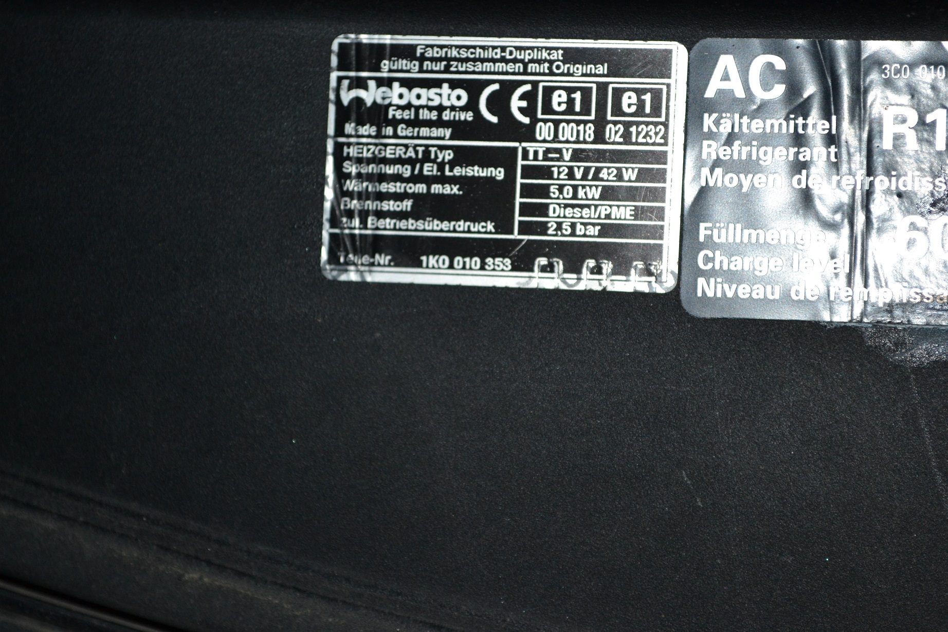

Люди подскажите пожалуйста, правильно ли я понял, в комплектации стоит " 9M5 Дополнительный отопитель"(под капотом наклейка вебасто и номер на "E"заканчивается) служит только для прогрева салона? т.е. в сильный мороз запустить двигатель мне эта штука никак не поможет, лишь прогреет салон после запуска?
Passat B6 2.0 TDI BKP 2008 DSG6
ink206
Сообщения: 19
Зарегистрирован: 24 авг 2013, 17:49
Re: НУЖНА ПОМОЩЬ к знатокам штатной Webasto
Сообщение slavik049 » 07 ноя 2013, 19:16
ink206 писал(а):Люди подскажите пожалуйста, правильно ли я понял, в комплектации стоит " 9M5 Дополнительный отопитель"(под капотом наклейка вебасто и номер на "E"заканчивается) служит только для прогрева салона? т.е. в сильный мороз запустить двигатель мне эта штука никак не поможет, лишь прогреет салон после запуска?
Да ... :) только помощь согреться после пуска.

slavik049 писал(а):Такая наклейка???
да наклейка один в один)
