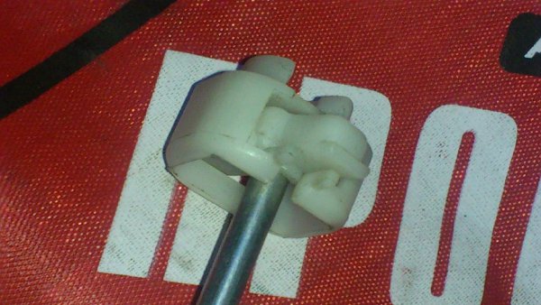

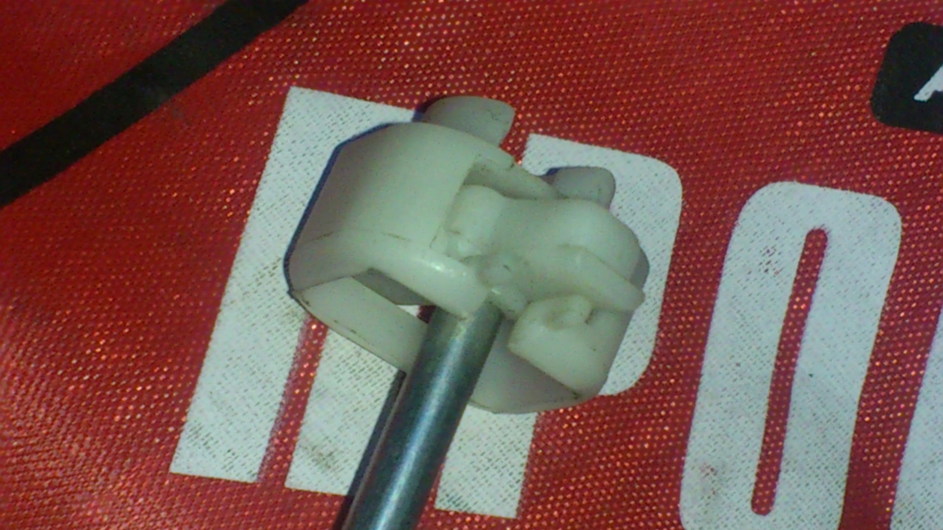

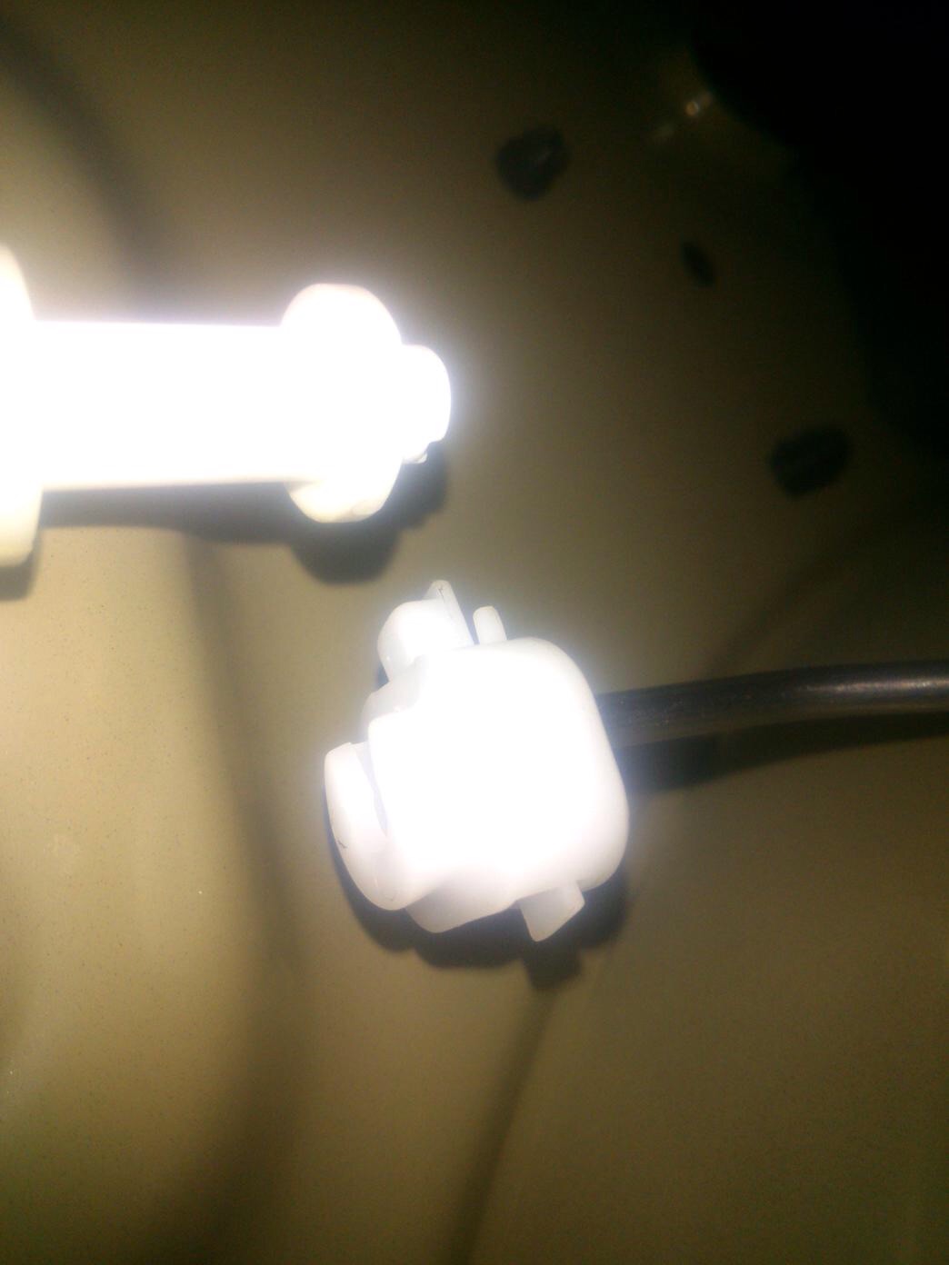

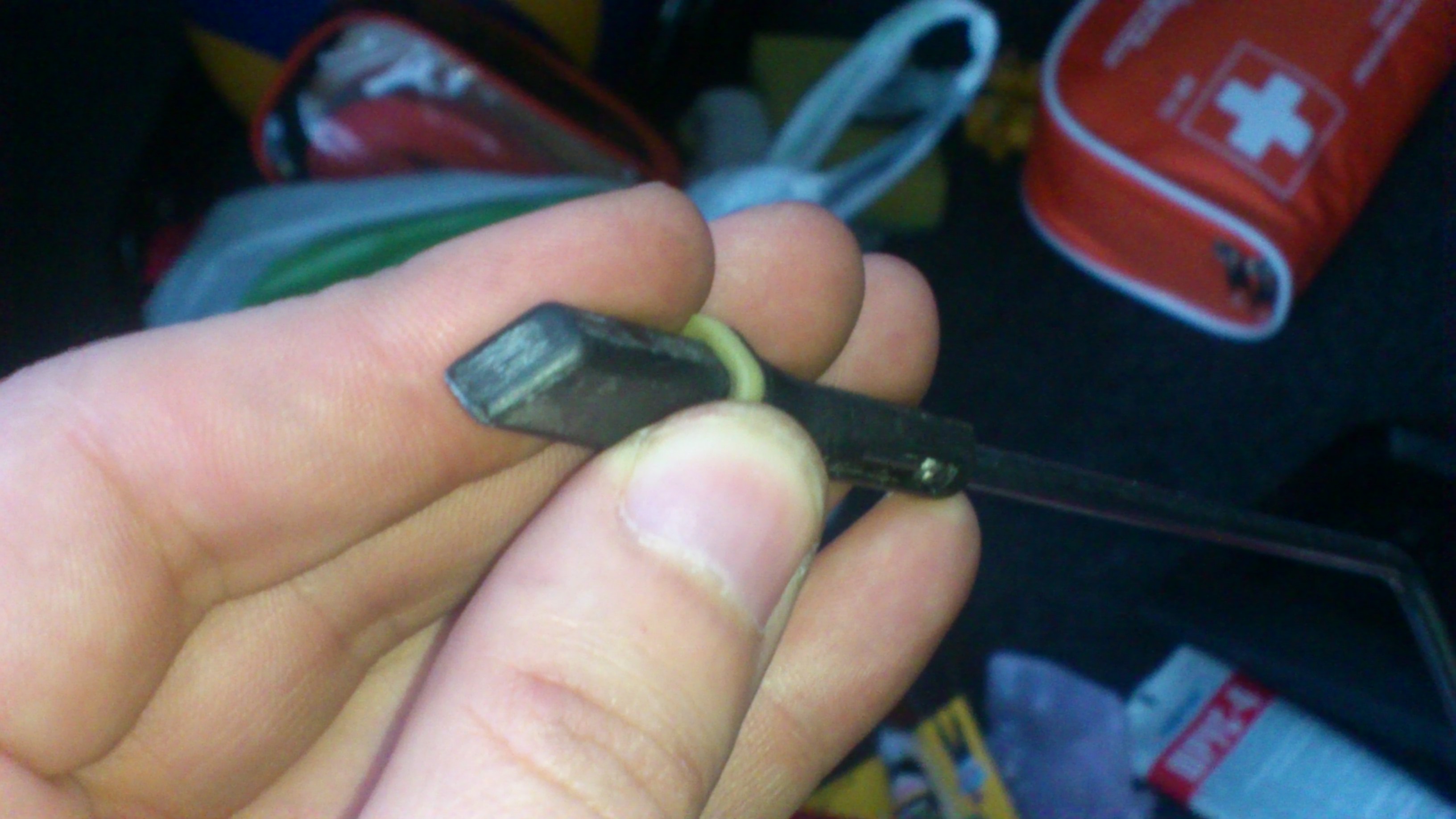

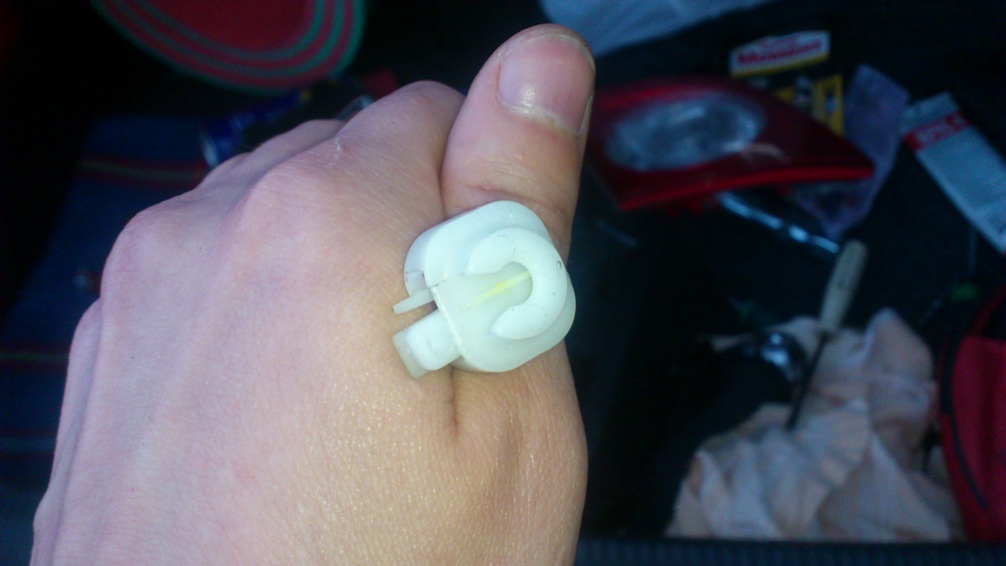

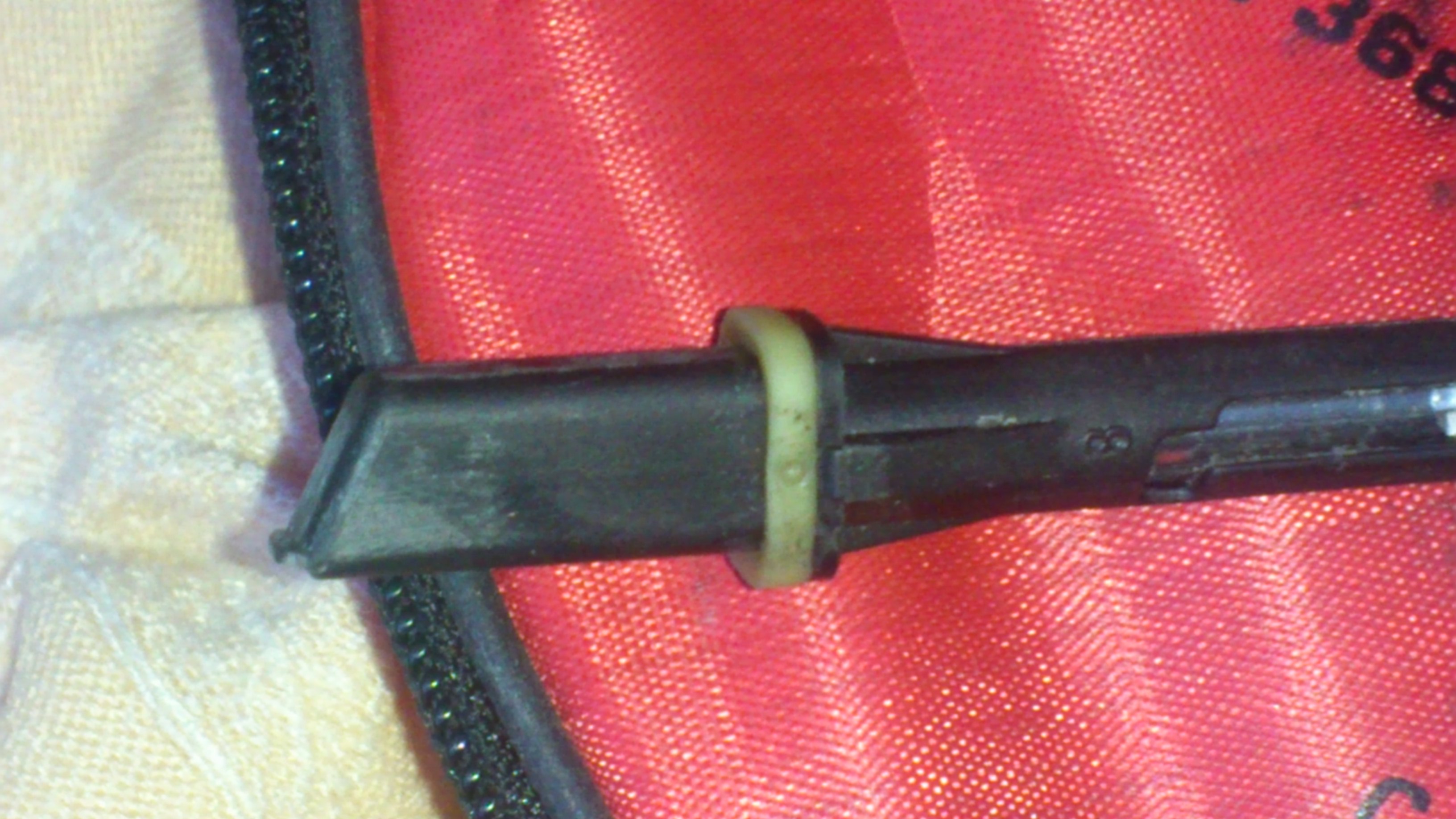

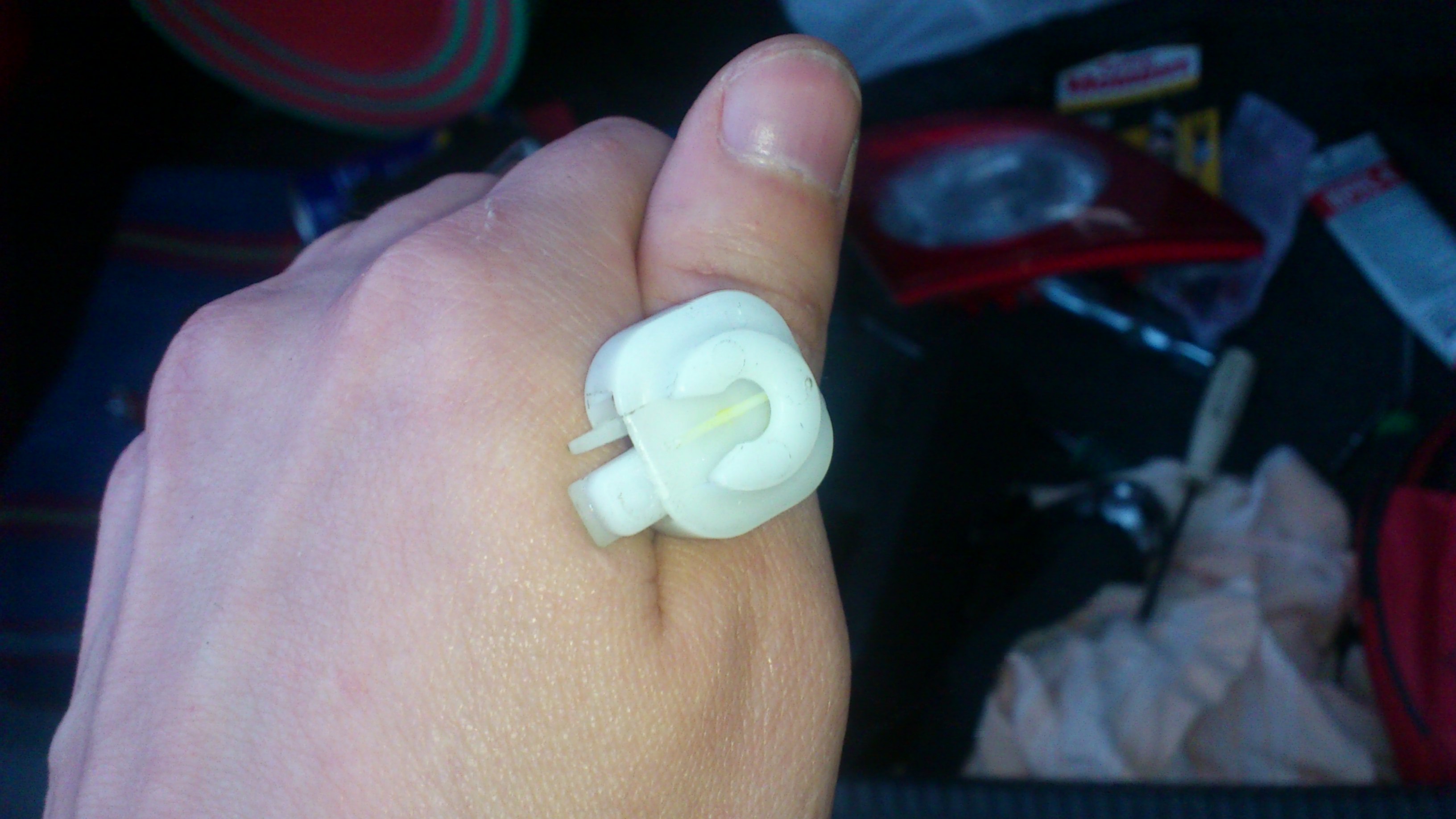

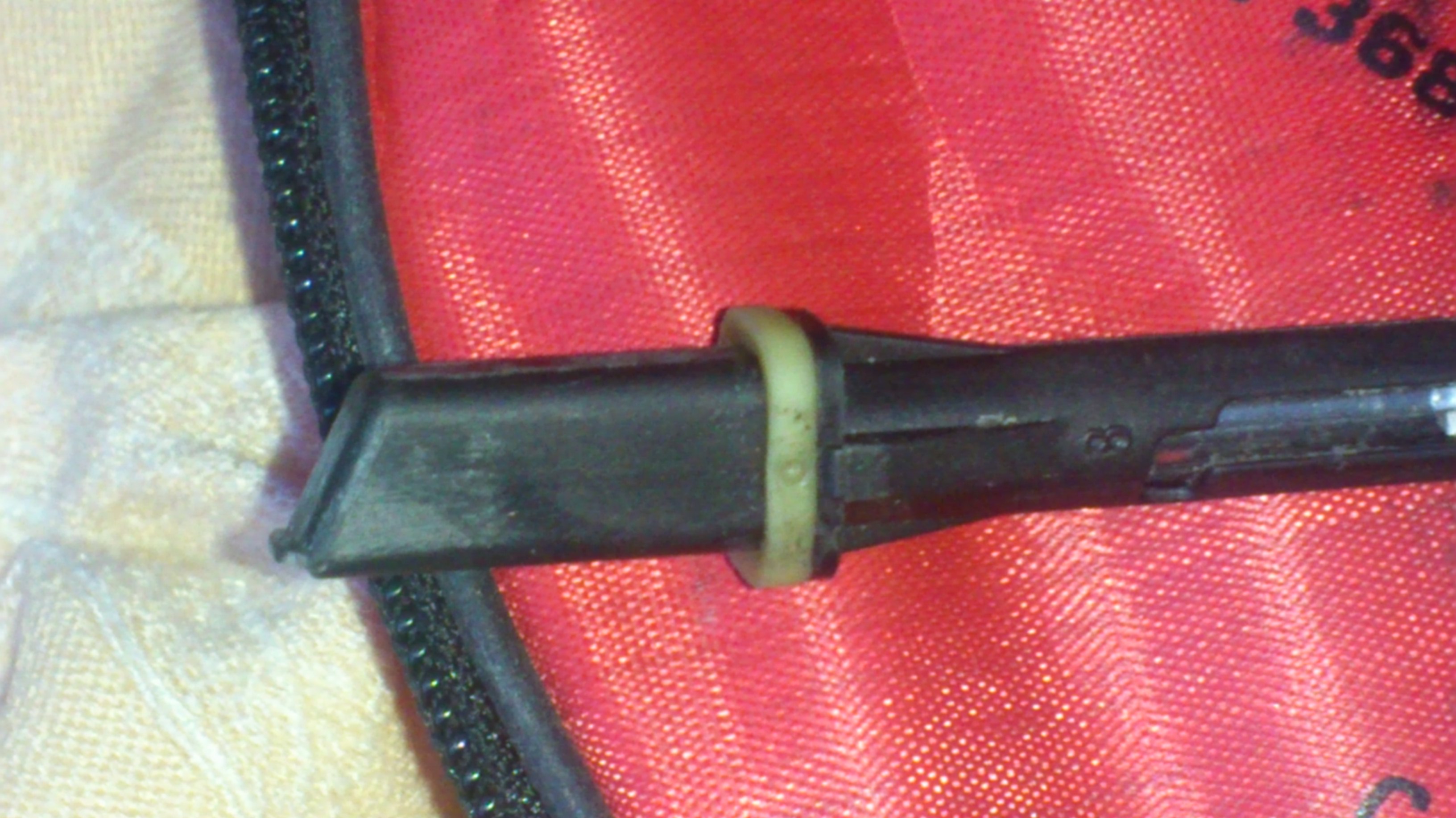

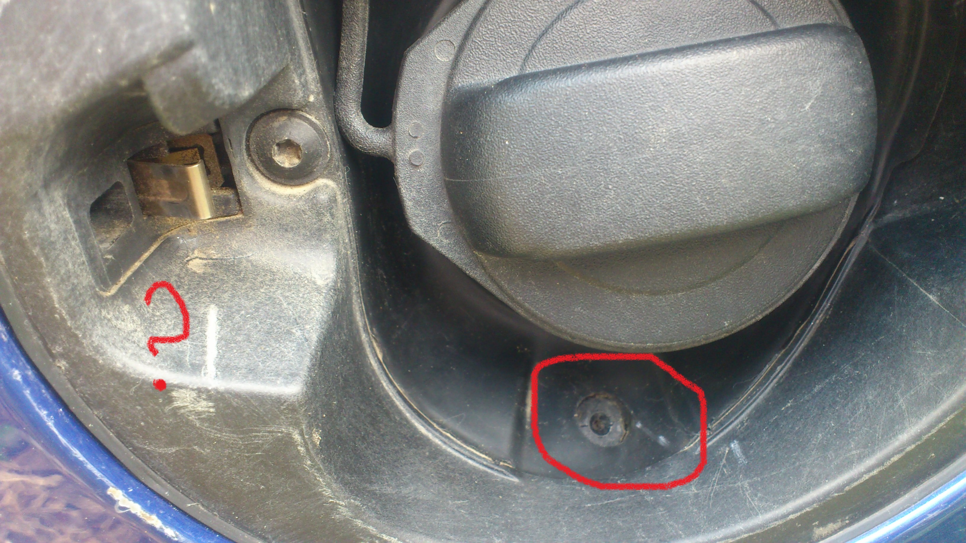

тема прочитана но понята частично ).. 2 года езжу с лючком а-ля классика, купил в таком виде .. до сих пор на мойке не отламали крышку б/бака, но это может случиться.. решил починить систему открытия лючка .. тягу нашел за обивкой, валялась.. моторчик жужжит
что понятно :
1) снять моторчик
2) конец тяги с белой пластмаской законектить к моторчику, замотать ниткой с клеем, хомутом, другим видом жесткой фиксации..
3) фиксирующий крышку б/бака язычок выпрямить, привести в запирающее положение
что непонятно :
1) куда совать второй конец тяги, между опорной пластиной моторчика пролази тока рука, даже с фонарем ничего не видно
2) в каком состоянии тяга ? много ли еще не хватает з/частей ? про черный язычок с ?пружинкой? писали комрады..
3) извлекать ли наружу горловину бака ? свет появится.. будет понятно куда второй конец тяги коннектить . если надо то как ?

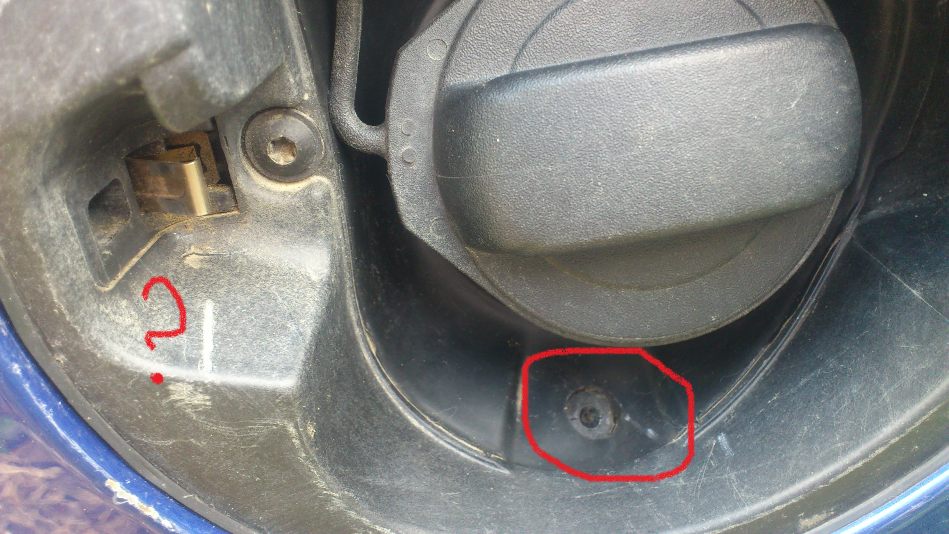

4) обвел красным кружком непонятно что это .. отверстие под саморез для крепления или сообщение с атмосферой ?
спасибо заранее

Сообщение Юра Криков » 20 авг 2015, 20:41
katok писал(а):обвел красным кружком непонятно что это .. отверстие под саморез для крепления или сообщение с атмосферой ?
Слив лишнего(пролитого мимо) топлива.
Re: Не открывается лючок бензобака....
Сообщение katok » 20 авг 2015, 21:12
Юра Криков писал(а):Слив лишнего(пролитого мимо) топлива.
ок, надо прочистить ..так как свободного слива нету
Сообщение Юра Криков » 20 авг 2015, 21:21
Лучше толстой леской.
А про остальные фото Ваши - не скажу.Не посмотреть мне их((( То вижу,то нет :D Захожу с супперпуперрного дэнди :(
Но в принципе,там ничего сложного нет.открутите торгс с наружи - и снимите кожух.
Сообщение demainst » 28 авг 2015, 12:05
Не только и не столько топлива, чаще для воды.
Сообщение Юра Криков » 28 авг 2015, 12:53
Согласен!

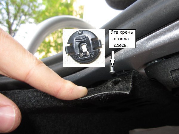

В машинах 10-го года две металлические клипсы: одна на уровне фонаря, вторая в самом низу. Розетка не мешает, а разъем плафона лучше отсоединить - позволит больше отодвинуть обшивку. Будет удобнее, если снять клипсу и вверху. Но снимается она хитро: это шайба с фиксатором, одетая на штырек, приваренный к кузову. Надо нажать на фиксатор и сдвинуть шайбу в сторону. Не справитесь - можно и так достать.
Отодвинув обшивку можно увидеть два самореза, которые держат мотор привода и нащупать сам привод. Крестовой отверткой немного ослабляем саморезы и снимаем привод вверх, отсоеденив разъем. На ощупь находим оставшиеся внизу детали и собираем привод с тягой. Собранный узел ставим на место.

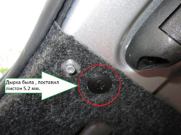

demainst писал(а):снять клипсу и вверху. Но снимается она хитро: это шайба с фиксатором, одетая на штырек, приваренный к кузову. Надо нажать на фиксатор и сдвинуть шайбу в сторону.
Я выкинул её нах... и поставил обычную клипсу(дырка и в обшивке и в кузове была,рядом со штырьком,ничего не сверлил).
Да там есть отверстия в обшивке и кузове для обычной клипсы (как остальные в глубине багажника). Их ставили до 2009-го модельного.
