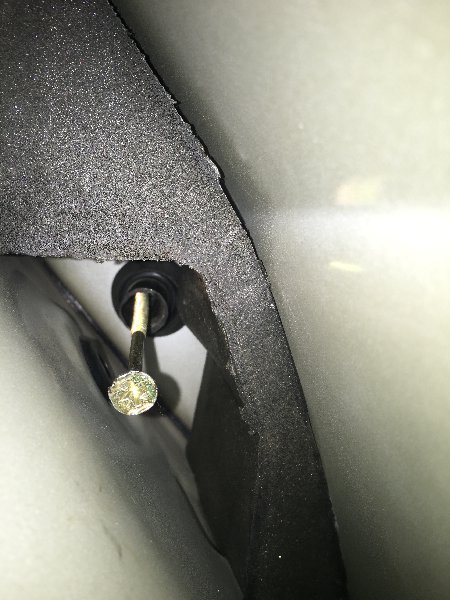

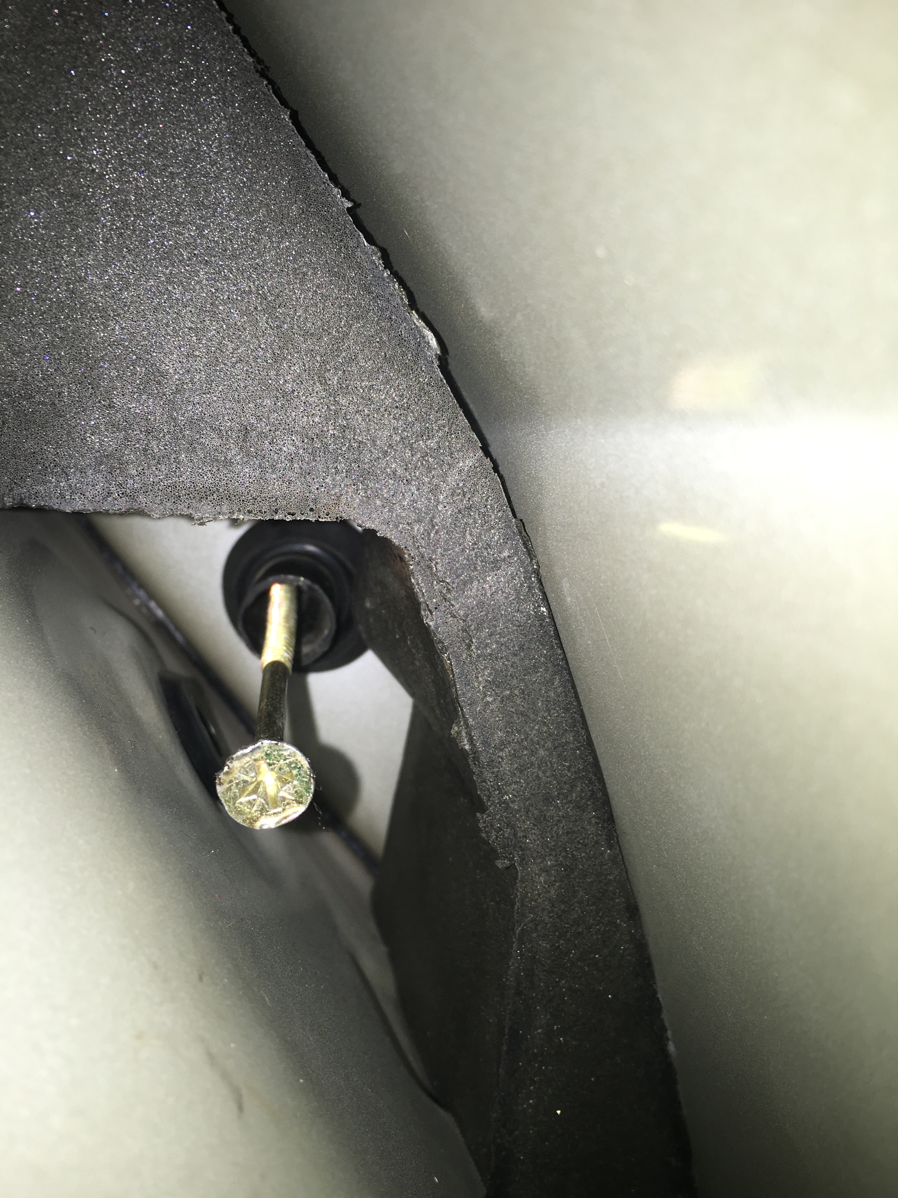

Мужики как вынуть остатки тяги?
Саморезом не получилось. Можно как то лючок снаружи еще открыть?
Passat B6 1,8TSI, BZB, 6АКПП
Impylse
Сообщения: 250
Зарегистрирован: 04 июл 2014, 21:11
Re: Не открывается лючок бензобака....
Сообщение Классик » 14 дек 2016, 08:48
Impylse писал(а):Мужики как вынуть остатки тяги?
я брал 150 саморез чтобы удобнее было и все получилось
снаружи только вандальным способом

Сообщение Impylse » 14 дек 2016, 09:20
Сильно тянуть надо было? У меня саморез 100. Выкрутил на 5-7 оборотов, дальше не идет, не вытянуть плоскогубцами.

Сообщение Impylse » 14 дек 2016, 11:30
Там вроде вариантов не много, на ощупь пластиковая втулка, диаметром порядка сантиметра.
Саморез вкручивается от руки, дальше отверткой, а вытянуть вообще никак.
Диаметр самореза вы использовали большой?
Саму эту втулку никак не демонтирвоать, пока лючек не открою?

Сообщение Impylse » 15 дек 2016, 14:51
На обеде вырвал и открыл!
Спасибо за дельные советы.
