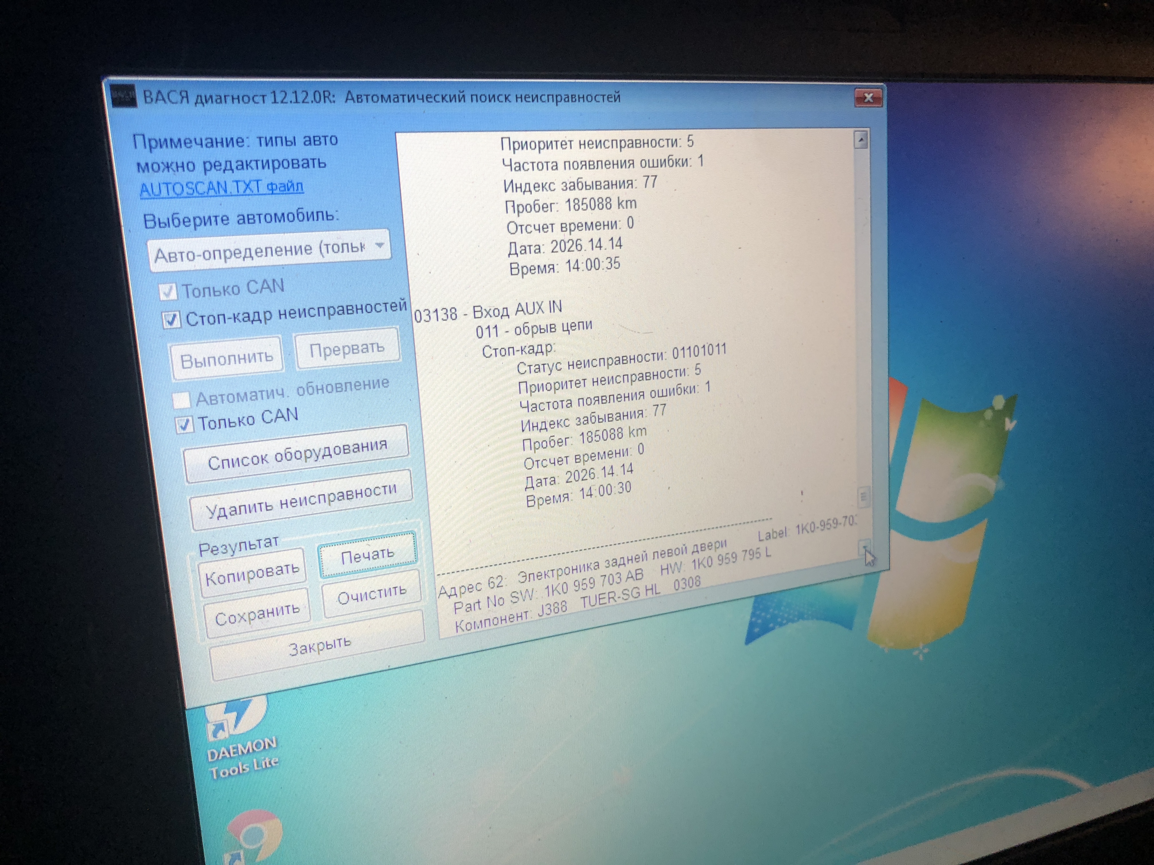

Через час договорился на компе посмотреть. Заодно гляну что с акустикой. Левая пищалка еле пищит и правый задний динамик то играет нормально, то тихо хрипит.
Грешу на проводку.

boroda II писал(а):Взять контрольку или авометр и посмотреть что на разъем приходит, когда кнопку нажимаешь.
Посмотрел. Ничего не приходит.

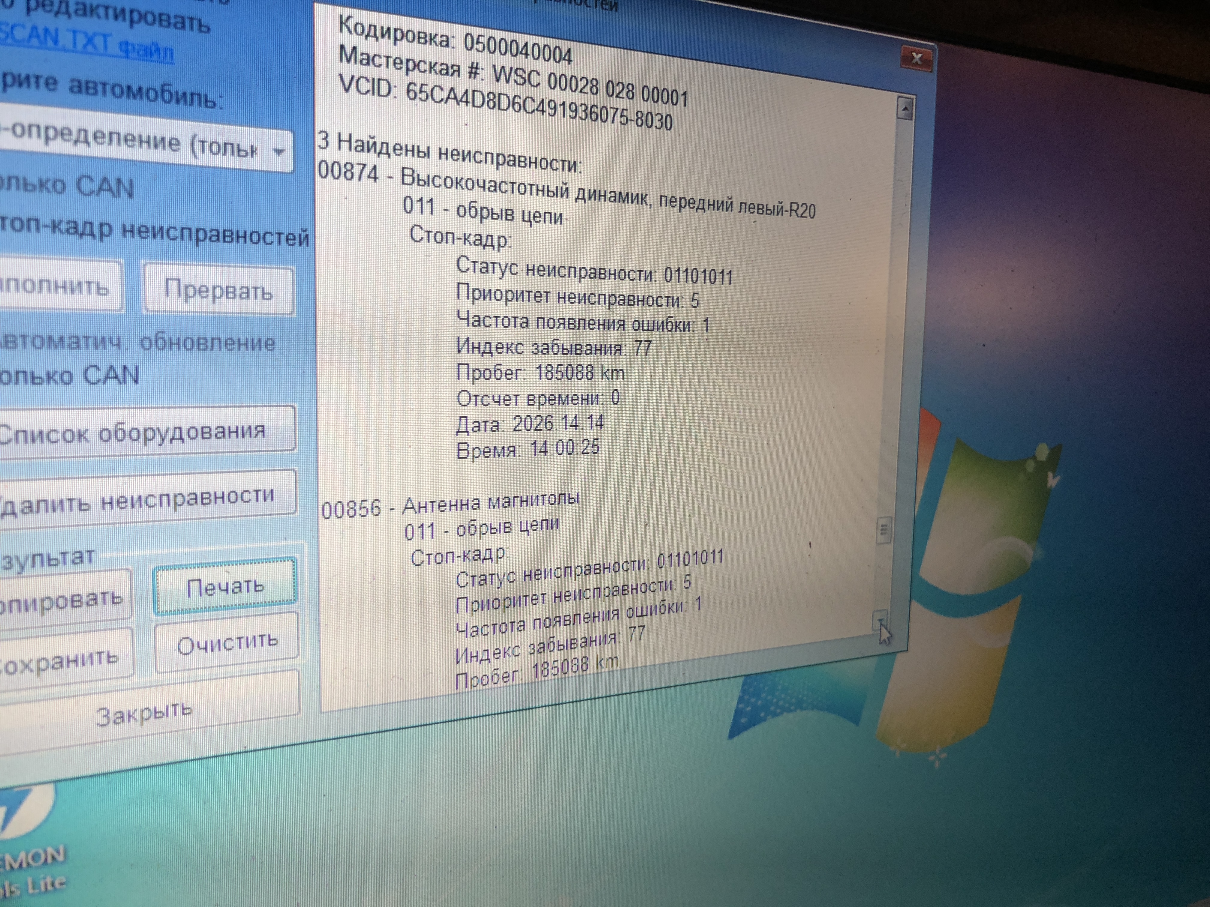

Вот такие ошибки ещё для себя сфотал. Про люк ничего не увидел на Васе.
Похоже пора электрика навестить.(

Сообщение boroda II » 05 янв 2018, 16:39
Относительно кузова нужно было проверить.
Пищалка передняя левая - сгнил конденсатор 99%.
Вход AUX, если не установлен можно отключить в магнитоле Васей.
С антенной вариантов несколько, лучше на нее посмотреть сначала.
Лампа в двери если сейчас горит , то глюк.

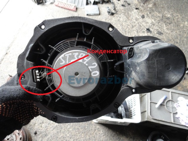

boroda II писал(а):Пищалка передняя левая - сгнил конденсатор 99%.
У меня(по моему.Архивы ща не поднять) с такой же ошибкой был залом проводов в гофре :? Пайка "на месте"(без разбора дверн.карты принесла пол.результат) .

Вот потому и 99%, у тебя был 1%. :P
А как без разбора? Это только с ДИНАУДИО пищалка может не работать от залома в гофре.
Кстати конденсатор тоже можно не отсверливая заклепки пластика вылечить. Но общивку придется разбирать все равно.

Ёлкин писал(а):С динамиками... говорит менять нахрен. Вот даже не знаю. Я ведь и пищалку ваговскую ставил (валяется в гараже не помню откуда она), вела себя так же как и "неисправная" моя - еле еле душа в теле.
См. выше: конденсатор. Замена НЧ динамика тоже поможет.

Покажи ему эту картинку.
Если догадливый, то сможет поставить конденсатор не снимая пластик, без высверливания всех заклепок.

Сообщение boroda II » 15 янв 2018, 00:42
Ёлкин писал(а):Да, парни, тоже склоняюсь к кроссоверу/кондёру. Позавчера снимал обе карты и кидал провода слева направо и наоборот.
Теперь вопрос стоит так: какие параметры этого кондёра? Буду искать.
Сейчас как раз неспешно занимаюсь шумкой дверей, водительскую буду шумить как решу этот вопрос, чтобы 10 раз не разбирать дверь.
http://b6club.ru/viewtopic.php?f=6&t=27388#p596091
В таком корпусе и такого размера обычно идут электролиты, но можно взять любой и поставить его в разрыв провода идущего на пищалку, а провода на разъеме закоротить у штекера.
