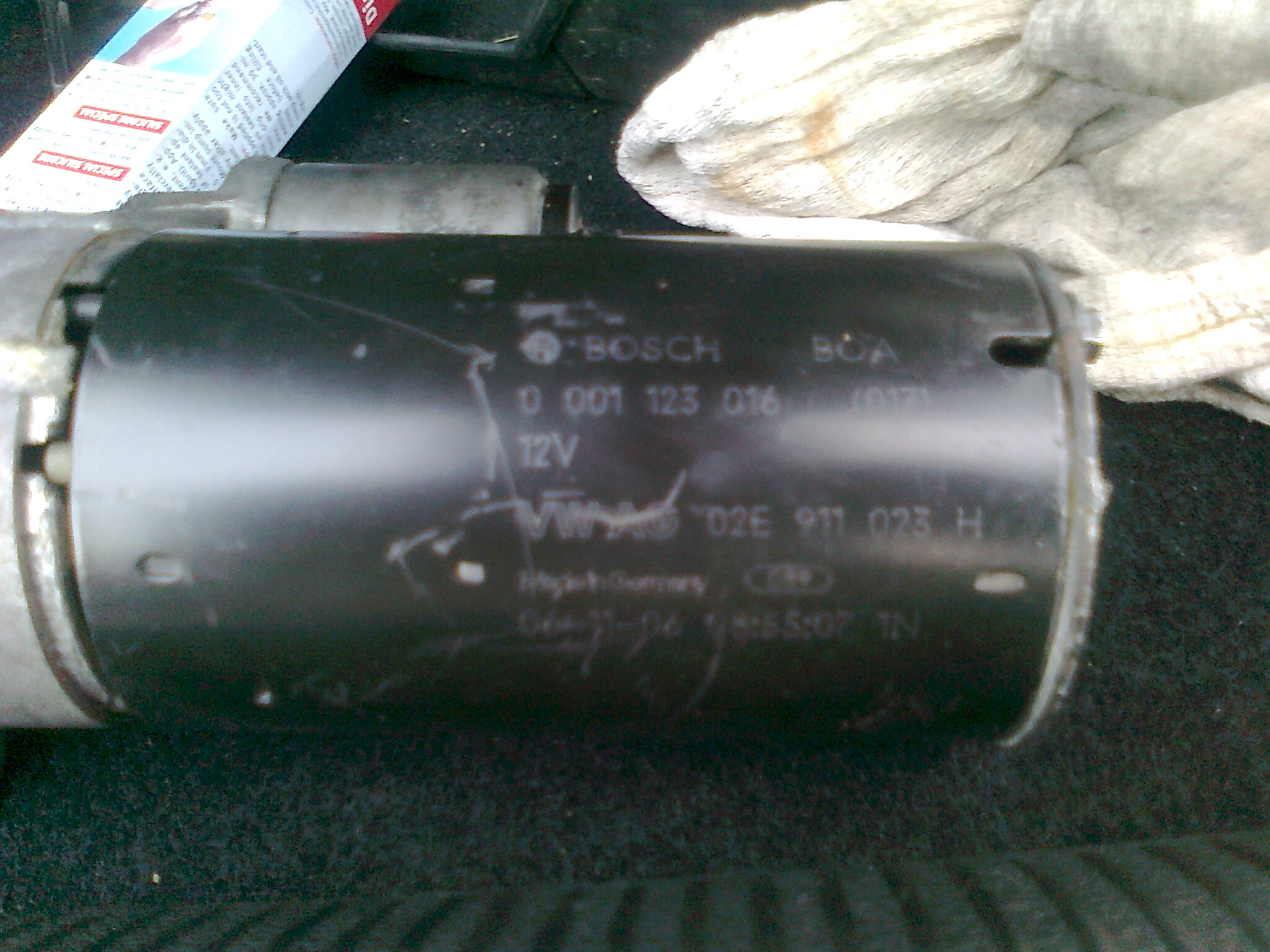

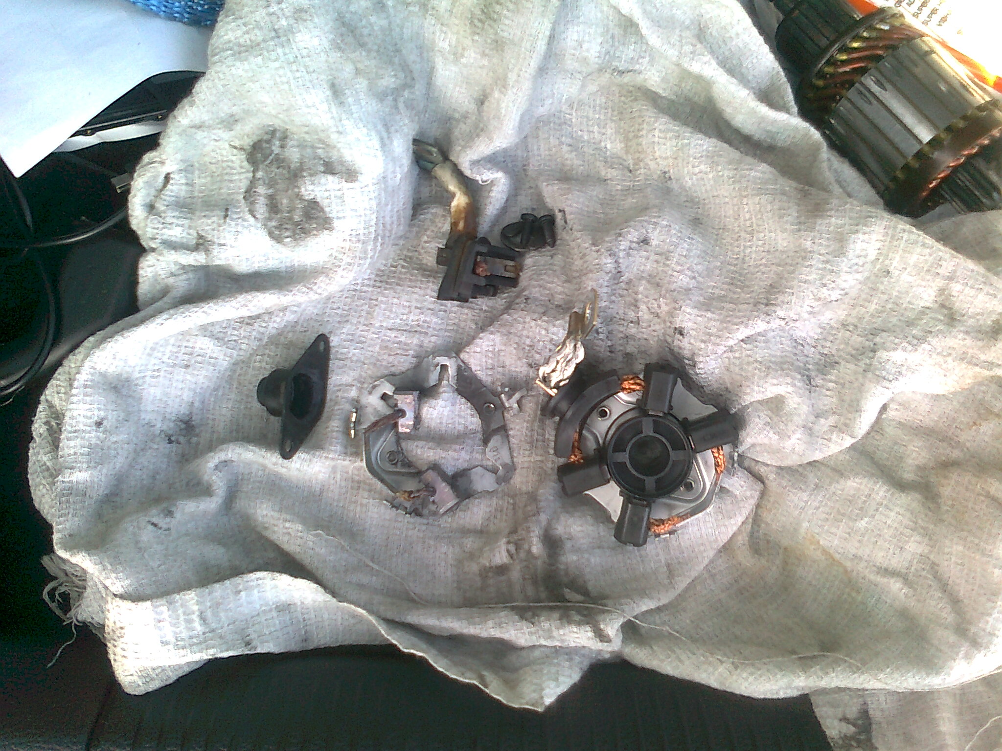

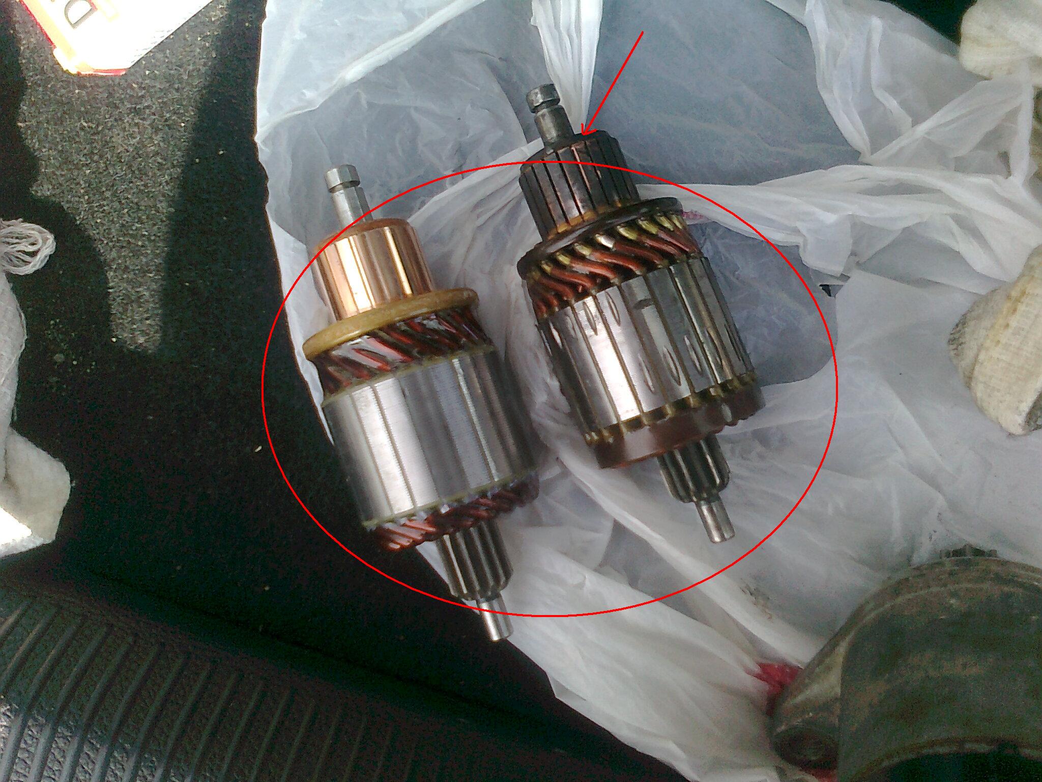

Добавлю, оригинал стартер должен выглядеть вот так,
всё остальное под...бка
к замене Всегда!!! щётки, втяга, якорь в край- на фото видно побитую ламелию.
