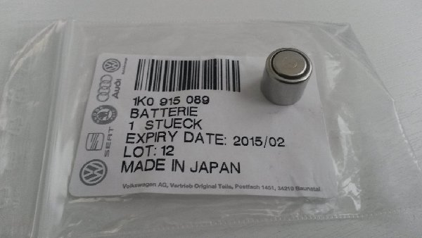

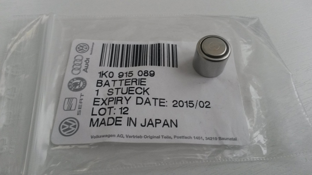

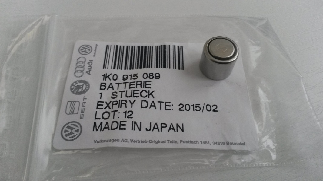

Вебаста стала через раз заводится, методом тыка понял растояние действия пульта уменьшилось, раньше пульт к окну и даже не думаешь, последнее время раз десять нажмешь и не факт что работает. Короче купил батарейку в пульт стало все ОК! Фото и номер прикладываю у часовщиков нет и таких не видывали.

за номер спасибо, как раз стал искать... ))))

VAG 1K0 915 089 Жгут электропроводки - он так называется?

Nicknamer
Я у ОФ покупал принесли в этом пакетике, в екзисте пишет жгут надо где то еще пробить

valent77 писал(а):Nicknamer
Не обращайте внимания, бывают такие колобарации.
Это верный номер.
