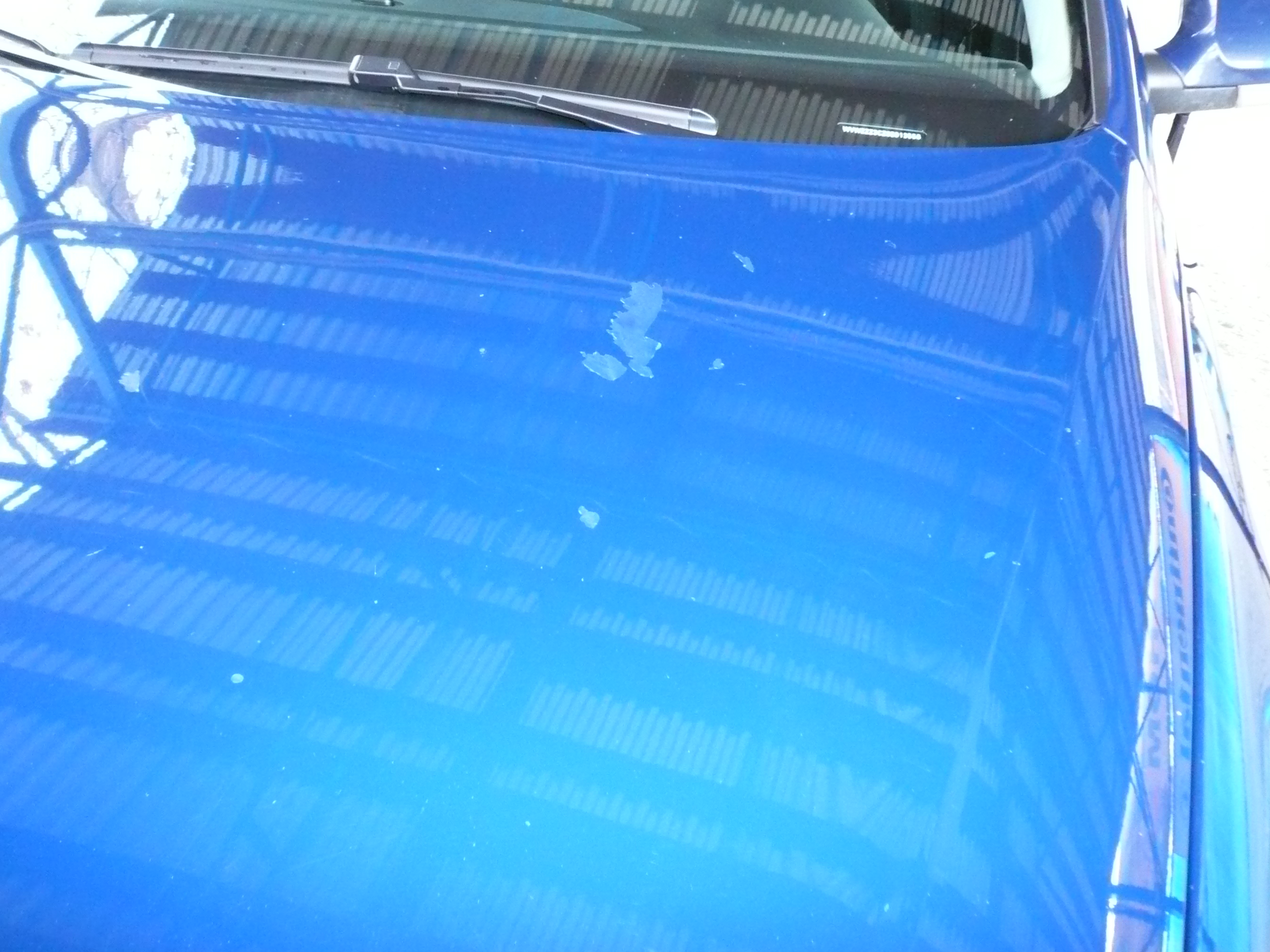

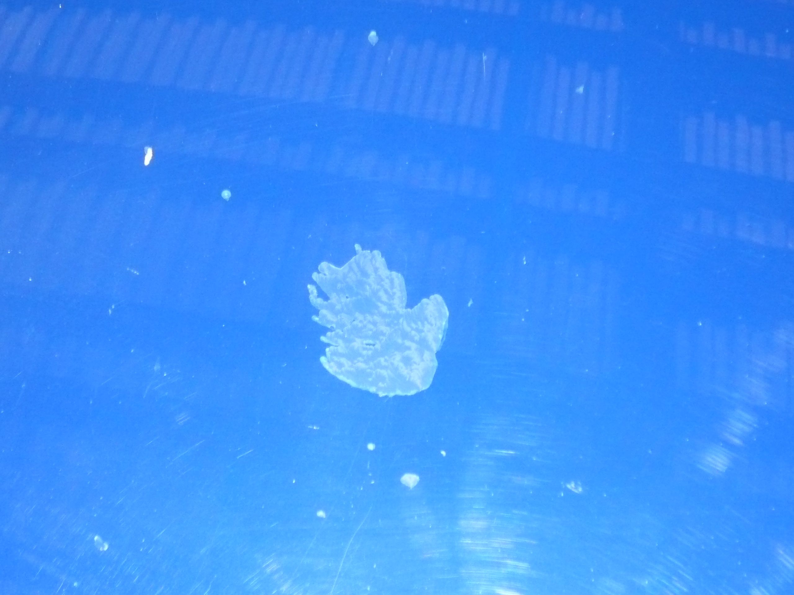

Клубни!Парни!Помогите советом !Произошла с моим ЛКП неприятная весч.Сегодня поехал на мойку помыть свой VW.Всё как обычно сбили грязь,нанесли шампунь,потом смыли и обтёрли насухо.Но как только выехал на белый свет - я О**ЕЛ !!! Мой капот покрылся пятнами,а вернее местами отсутствовал лак !Что это?Некачественное покрытие? Парни дайте совет.

2007 не хрена все ОК кроме капота-немец

Сообщение Димон178 » 01 ноя 2011, 21:38
Капот был в покраске?

Сообщение verhovus » 01 ноя 2011, 21:51
Нет ,всё в родной краске. :cry:
Всё остальные части кузова - в норме.

Сообщение Димон178 » 01 ноя 2011, 22:17
Очень похоже на нарушение технологии покраски (нанесение лака). В любом случае элемент в малярку . Обязательно с коллеровкой.

Сообщение Pool » 02 ноя 2011, 08:22
Уверенность в непокрашенном капоте полная - 100%?

Сообщение isaev57 » 02 ноя 2011, 08:27
Лично я не исключаю и вариант крашеного капота и наличия на мойке ядреного состава, который съел лак, мойка знакомая? Может попробовать выяснить не было у кого из клиентов этой мойки подобного?

Сообщение verhovus » 02 ноя 2011, 10:20
Когда в последний раз был у ОД мастер приёмщик посмотрев историю обслуживания,сказал,что какие-то производились манипуляции с ЛКП.Я переспросил-"Крашенный?".Он сказал,что нет.Скорее всего производилась полировка.В истории больше ничего подобного нет.Я уже и не знаю,кому верить ...Перед покупкой производил комплексную диагностику в Автотрейд АГ.Ничего криминального не выявили.ЛКП проверяли ДВАЖДЫ !Тоже ничего не обнаружили.

Сообщение verhovus » 02 ноя 2011, 10:26
Мойка знакомая.Владелец мой друг.Ничего предъявить поэтому не могу.Да и он сам в шоке.

Сообщение vvdim » 02 ноя 2011, 10:28
Может твой случай, из тех: поехал к ОД на ТО, оставил машину, они еб---ли капот и по быстрому покрасили, чтобы не палиться....

Сообщение BiXENON » 02 ноя 2011, 10:40
verhovus
У меня ровно тоже самое, но капот был крашен в "Нивюсе", а смыть я хотел остатки от липы на ЛКП по всему верху машины, с крыши и багажника всё отмылось замечательно(родная немецкая краска), а капот теперь на перекрас :x

Сообщение verhovus » 02 ноя 2011, 10:41
А х@й его знает...В прошлом году после покупки ,перед зимой ,делал НАНОПОЛИРОВКУ,которая включала в себя абразивную полировку.Может ноги отсюда растут? :?

Сообщение Pool » 02 ноя 2011, 11:16
Может быть такое, что при полировке отвлеклись от полировки и машинкой перегрели лак или изначально у мастера руки из ж..ы. Учест что капот большой то это вероятно. Плюс могли полировать когда капот был теплым/горячим после езды тем самым машинкой еще добавили "жару" вот лат после этого и слез...
