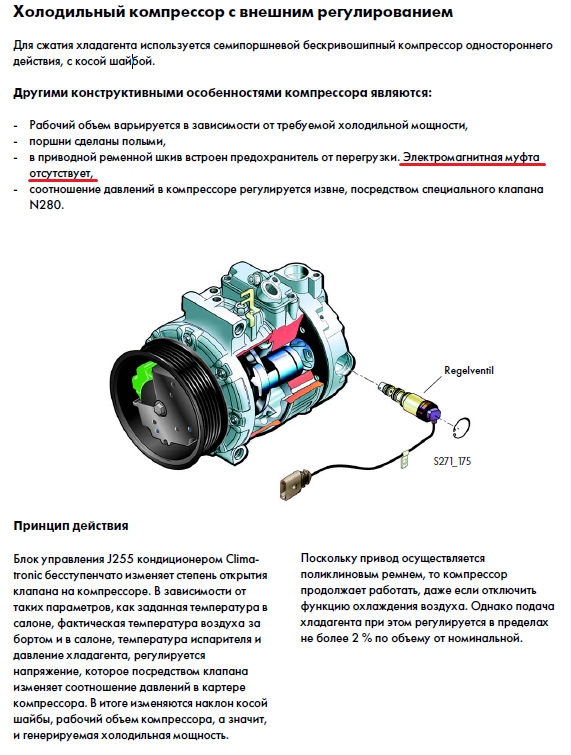

Сообщение Mike08 » 11 дек 2011, 22:32
d353vp писал(а):Ерунда какая-то! Нет на пассатах компрессоров с переменной производительностью!
А мужики-то не знают...
d353vp писал(а):Все компрессора типа "ON\OFF" через электромуфту.Производительность (вернее сказать давление/температура кипения хладона) действительно регулируется расширительным клапаном,но только при включенном компрессоре.Клапан управляется самим же хладоном 134
Может покажете электромуфту на компрессоре B6? Ниже выдержка из описания. Основное подчеркнуто красным:

Сообщение d353vp » 16 фев 2015, 01:23
Хоть тема и стара. но отпишусь.
Хорошее описание.
соглашаюсь полностью!
Слегка оправдаюсь, однако. Компрессор с переменной производительностью - это инверторный компрессор. На автомобилях с классическим муфтовым приводом он, в принципе, и есть инверторный (чем больше обороты двигла, тем больше компрессор качает, если не считать обгонную муфту).
здесь же речь о компрессоре с переменным расходом хладагента. Так вот клапан с проводочками, не что иное, как электромуфта,
только с гораздо меньшим энергопотреблением и импульсным управлением.
Но все-таки это не электронный расширительный вентиль, а скорее соленоидный вентиль ( "открыл-закрыл"). Частота открытий-закрытий компенсирует разницу в оборотах двигателя ну, и, соответственно, обеспечивает определенные контроллером потребности испарителя в хладагенте.
В клапанах, что попадали мне в руки, я не увидел признаков возможного плавного регулирования "открытия-закрытия", даже при условии подачи на них изменяемого напряжения.
Допускаю, что есть и регулирующие клапаны (прогресс, однако). Если у кого есть, покажите! буду признателен за науку.
