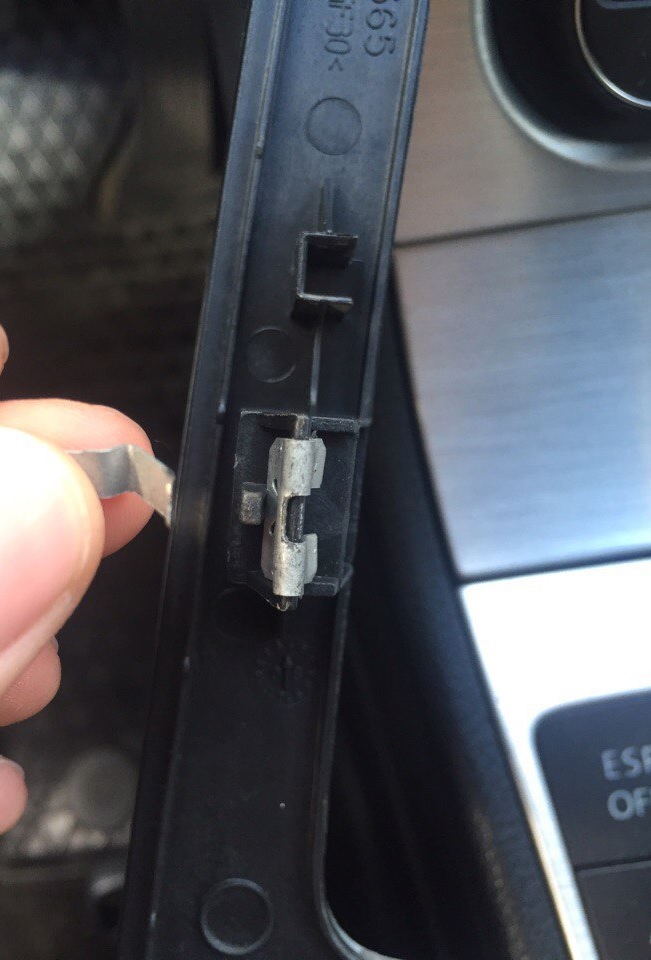

Сообщение Famous » 24 июл 2017, 16:29
После последних двух снятий рамки декора вокруг ГУ заметил, что рамка защелкнулась только сверху... Поломаны усики на клипсах, есть варианты как решить эту проблему кроме как заменой люминевой рамки, не хотелось бы, ибо она в идеале.
