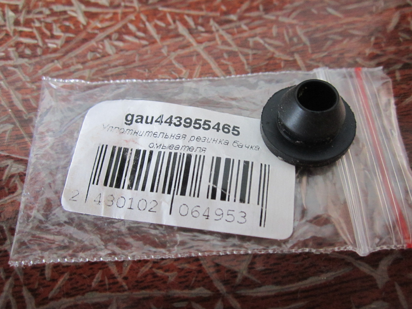

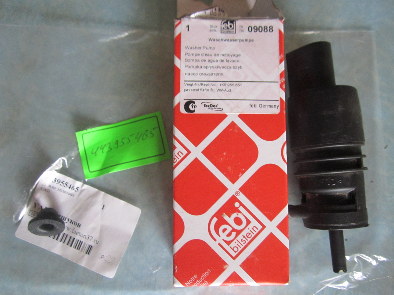

ПродолжаМ,пришла "резинка" :
Быстро,быстро меняМ.ПроверяМ - всё хоккей!
Бюджет - 40 р.(Ожидание запчастюльки - сутки)
По времени замена - 30 минут(яма не нужна,как писалось выше - съём колеса,и нижнего локера)
Всем удачки!

Сравнил обе прокладки(жалко не фоткал :( ) так даже на глаз видно - старая вся "разношенная",хотя резина осталась элластичной.Новая - погрубей на ощюпь.
И вот думал ещё сменить маленькую прокладку(в месте присоединения шланга к насосу) Но я так понимаю что она идёт вместе с наконечником.Короче пока не течёт я и не парюсь,а если закапает так сделаю как Вы - намотаю изоленту... ;)

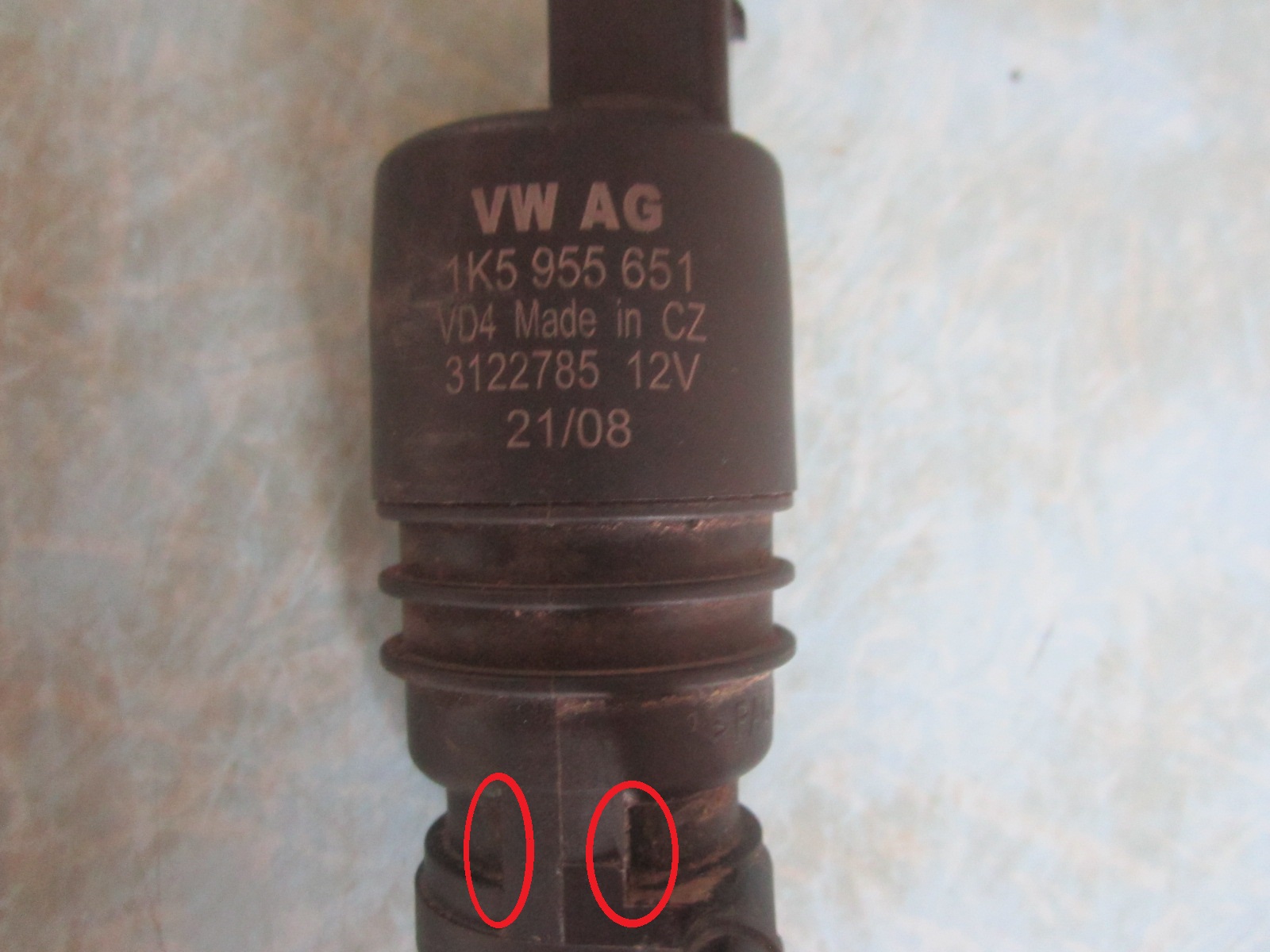

Прошёл месяц,опять закапало(слава богу не с конца).Снял насос омывателя стёкол(благо снимается на раз,всего то нижний локер снять,за одно его(локер)и поменяю,после встречи с лисой , под Сольцами,ОН ЛОПНУЛ ),опресовал,капает из него,вот из этих мест :
Задался целью разобрать,но в принципе понимаю,что манжет на него не найти.
Половинится легко,без применения каких то ни было ножей,отвёрток - голыми руками :

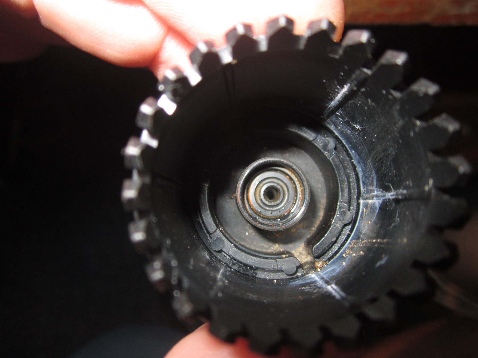

Далее,заглянув во внутрь увидел что и ожидал - манжету :
Но до неё добраться надо половинить саму помпу.Прикинул - нужен фен,его под руками не оказалось... :( Хотя может и без разбора помпы можно её вытащить,типо крючёчком...
Особого смысла в разборе не вижу,так как и писал выше - думаю,что рем.комплекта манжет не найти.
Приеду домой,попробую до разобрать всё до конца,и соответственно отпишусь.

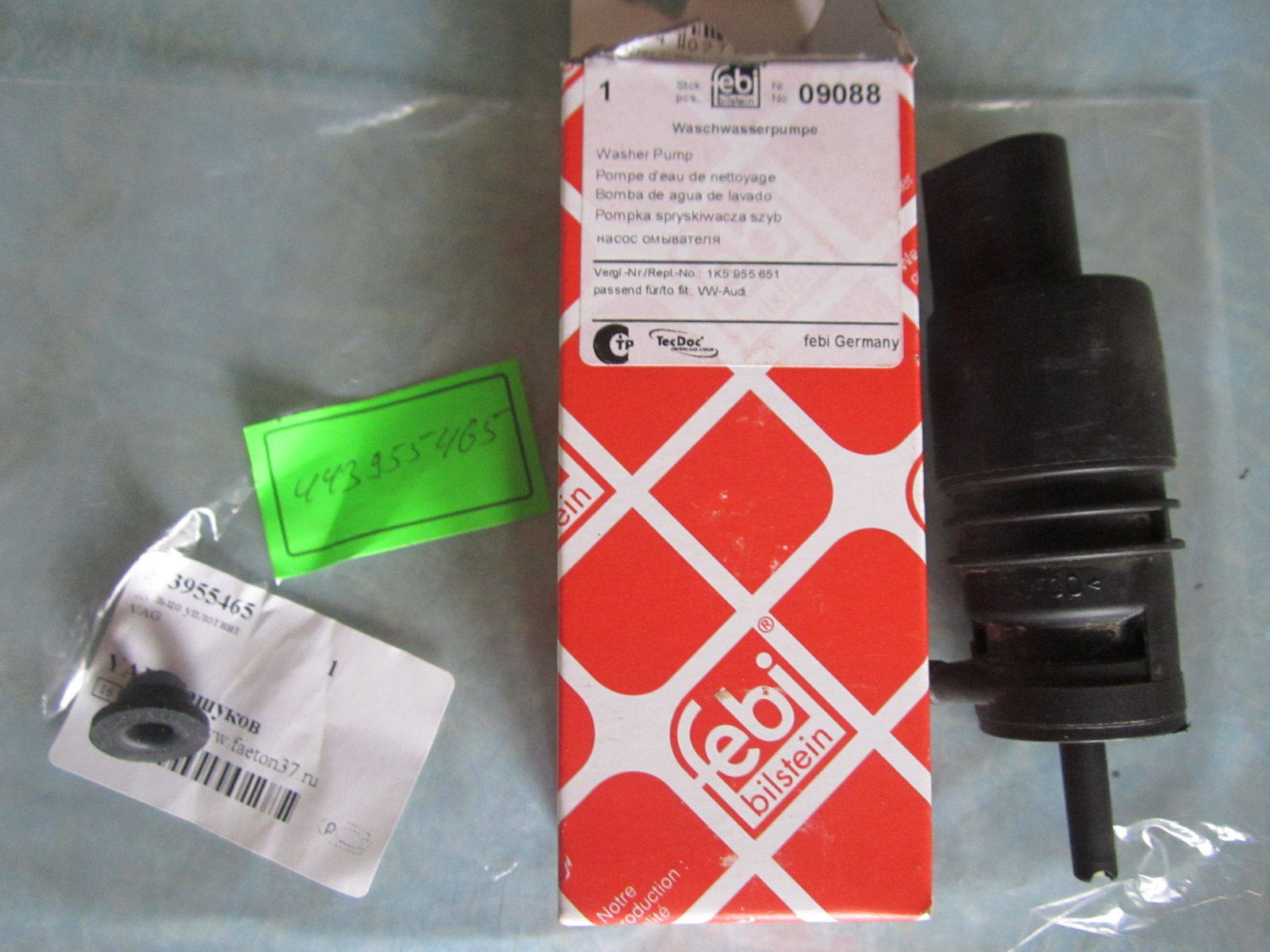

На данный момент прикупил вот такой насос,опять же с новой прокладкой.Бюджет - 400
оригинал зарядили - 1300.
Поставил,пока полёт нормуль.

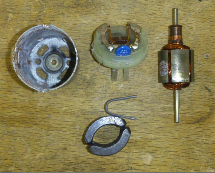

Вытащил сейчас моторчик из корпуса оригинала - вал свободно вращается и состояние визуально лучше, чем у насоса фароомывателя было год назад. Завтра попробую подать 12В может он еще и жив курилка.

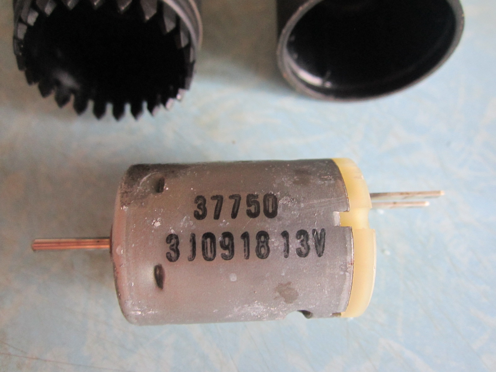

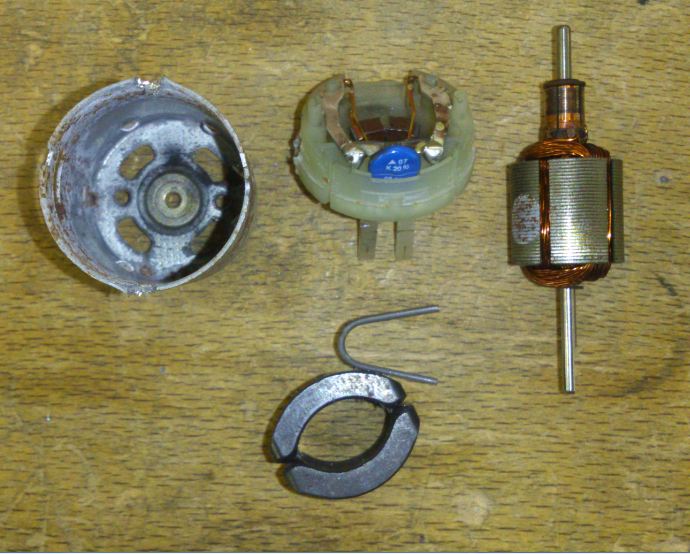

Погонял старый моторчик отдельно без форс и шлангов, льет нормально метра на два/три. Но форсунки после продувки практически так и не забрызгали, даже подключенные рядом с насосом. Видимо прийдется менять. Сам моторчик полностью разобрал, немного почищу и пусть остается на запас - оригинал все таки :)

Судя из вышеописанного это "колечко" на дне пластмассового корпуса? Пока не снимал - у меня не было проблемы с утечкой омывайки. Кстати даже не обратил внимания было ли резиновое колечко на "конце" насоса как у насоса фароомывателя, но визуально не капало ничего после замены. Завтра гляну как там с "утечкой" после установки нового насоса и если все в порядке буду собирать. Обогреваемые форсунки сцуко стоят в 3 раза дороже обычных. Моторчик разбирал ради спортивного интереса(почему-то не всегда срабатывал при подаче напряжения, несмотря на свободное вращение вала от руки).

Юра Криков писал(а):прокладка - 443 955 465 и 305 955 465 1 - насадка наконечник,
Это не тот номер...почитав пост купил по этому номеру...пришла пендюрка какая то диаметром в 10мм, не знаю куда ее девать.
Правильный номер кольца на стыке бачков вот 3C0 955 489 A

axe_ll писал(а):Юра Криков писал(а):прокладка - 443 955 465 и 305 955 465 1 - насадка наконечник.
Дружище эта пиндюрка? :D
Так эта "пиндюрка" - прокладка между бачком и моторчиком ;) внимательней читайте посты ;)
