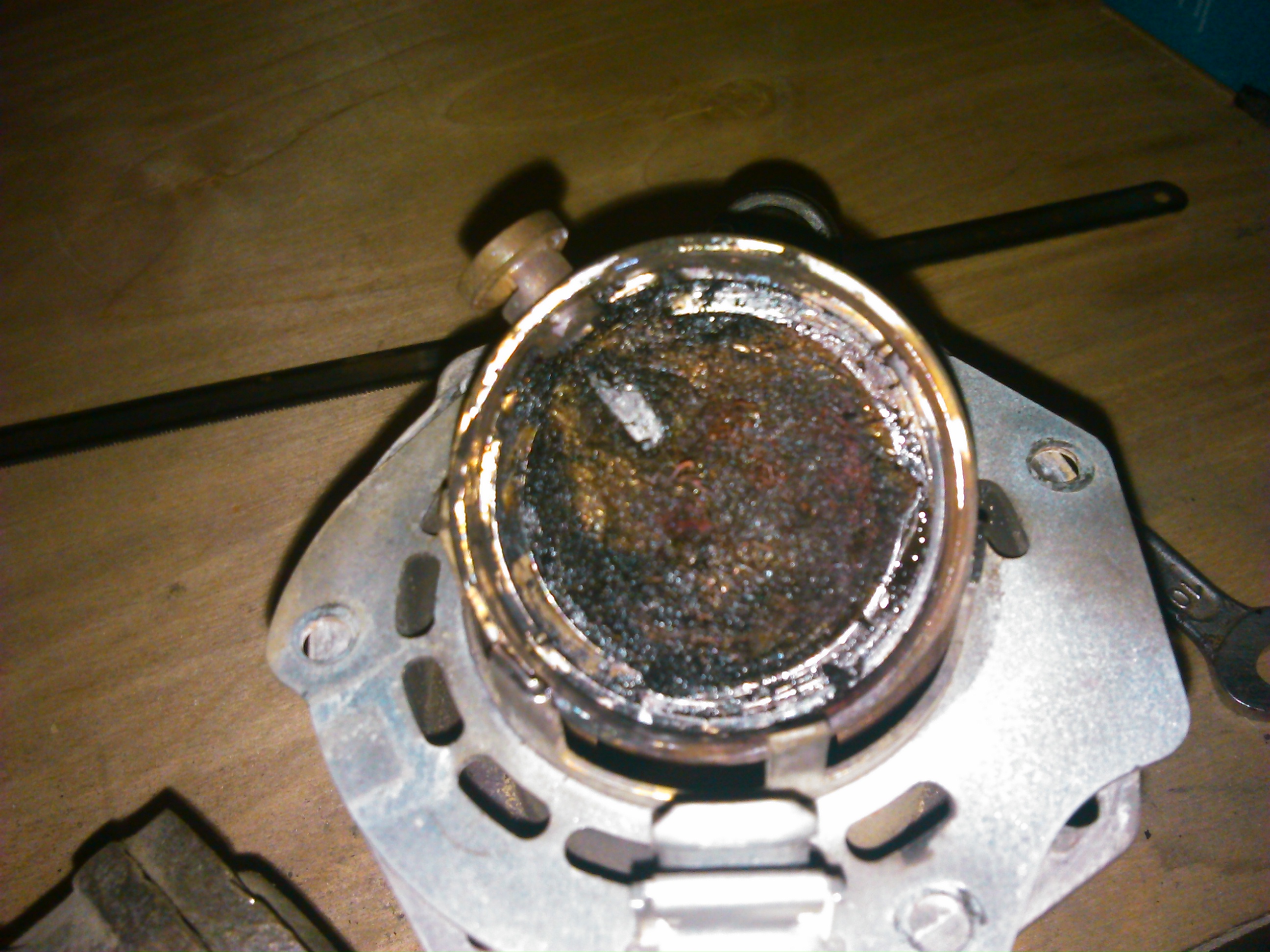

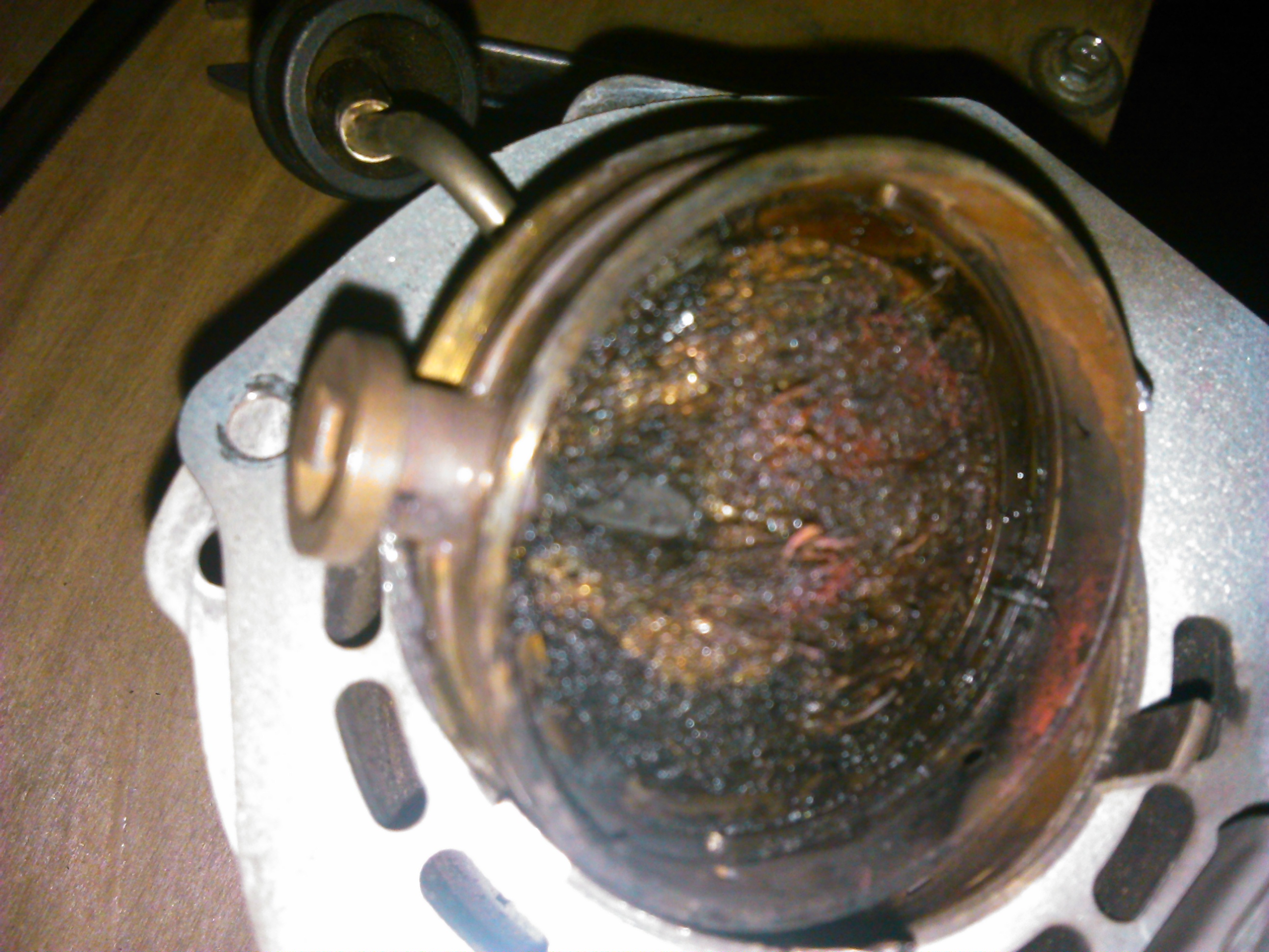

Сообщение 3D_max » 08 дек 2014, 19:17
Разобрал сегодня свою горелку) как думаете совсем выбросить? прогорела сетка

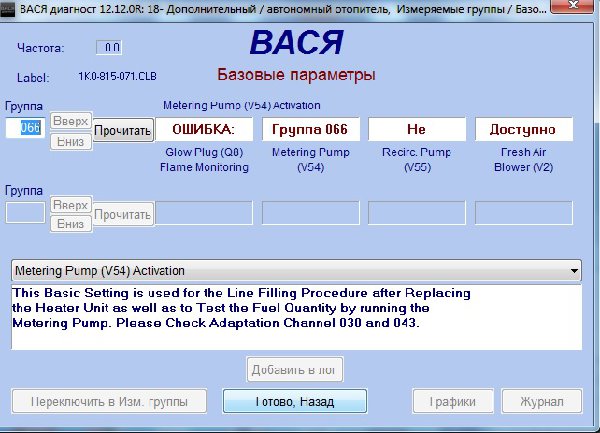

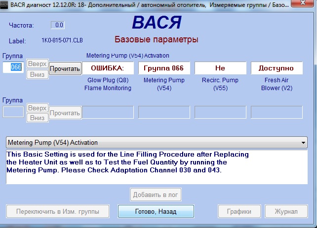

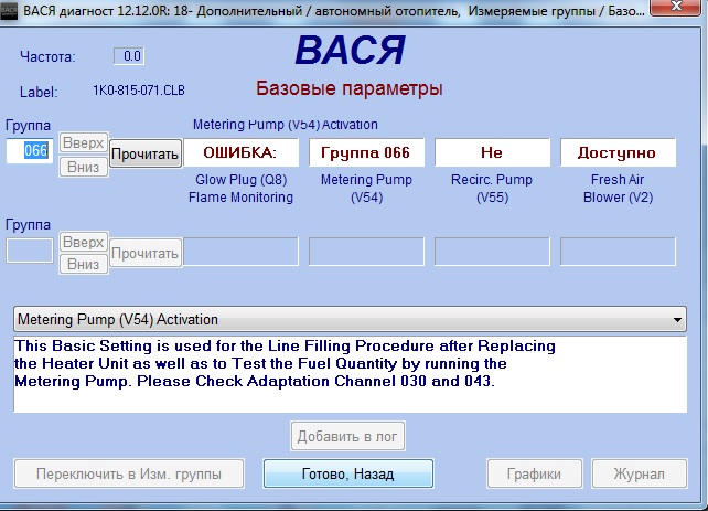

Сообщение Volkov » 08 дек 2014, 20:49
Всем здравствуйте!
Всю тему неосилил, так как лазию по всем) ибо по проблематичности авто) повезло с покупкой.
Недавно узнал что у меня есть вебаста) как она работает, непонимаю до сих пор.
Пришёл шнурок, за что огромное спасибо пашустику)
Заинтересовался, потестил, свеча калится, насос крутица, чёта ещё гудит.
Возникает ряд вопросов. Она штатная, как её запускать? пультов тока цз родной ключ и сигналка.
Вася грит что вебаста блокирована.
Присутствует ошибка, вроде одна)
Скрин неудачный, почерк копирнуть неудаётся, иероглифы..
Могу так сказать с другого ракурса.

Сообщение pashustic » 08 дек 2014, 20:53
Volkov писал(а):Возникает ряд вопросов. Она штатная, как её запускать? пультов тока цз родной ключ и сигналка.
Если вася определил то значит кановская и штатная
Volkov писал(а):Вася грит что вебаста блокирована.
Для начала сделать разблокировку
18 блок-адаптация- 42 канал - сменить нуль на единицу или наоборот
Предоставьте полный скан также. ( 18 блок - коды неисправностей - сохранить и сюда скопипастить)
Картинка представленная вам это базовые параметры каждого из узлов вебасто.
