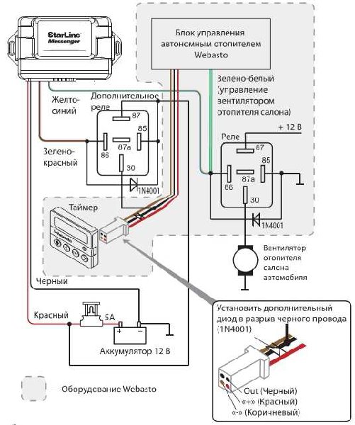

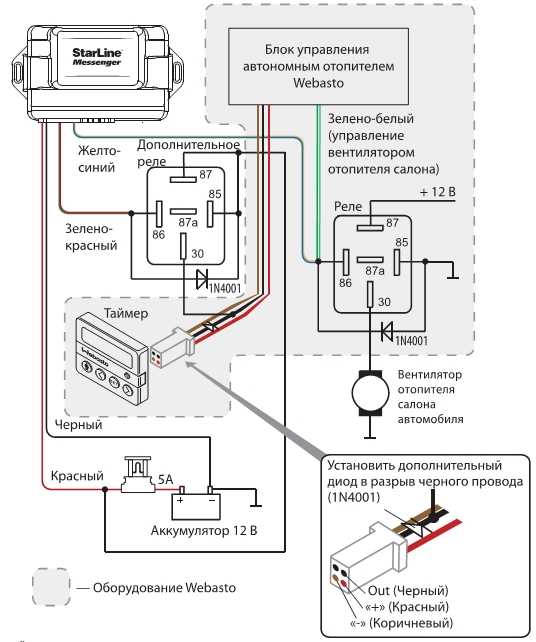

М30 у меня стоит древний.
М32 я ставил валенту
По w bus своим сигналом м32 неадекватно работает, подключили через реле. Вроде норм.
А так плюсы то что поддерживает Телематика 2.0, а также софт для телефона имеет.

Сообщение Daniliv » 25 сен 2015, 09:08
pashustic писал(а):По w bus своим сигналом м32 неадекватно работает, подключили через реле. Вроде норм.
Паш Привет, а как через реле подключал
Re: Неисправности и ошибки Webasto
Сообщение 3D_max » 25 сен 2015, 10:26
вот так

Сообщение Daniliv » 25 сен 2015, 10:44
3D_max
А.. принудиловка на вент и котел через реле, я другое подумал.
Сообщение pashustic » 25 сен 2015, 11:24
3D_max писал(а):вот так
Шаришь :D
Daniliv писал(а):А.. принудиловка на вент и котел через реле, я другое подумал.
КАкой вентилятор??? :shock: Я коммутирую отдельный вход телестарта по аналогу( у кого полноценный котел, телестарт будет обязательно) ну и далее банальная схема.

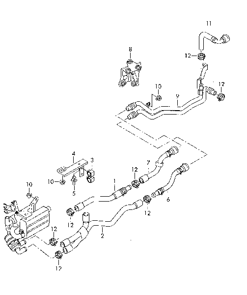

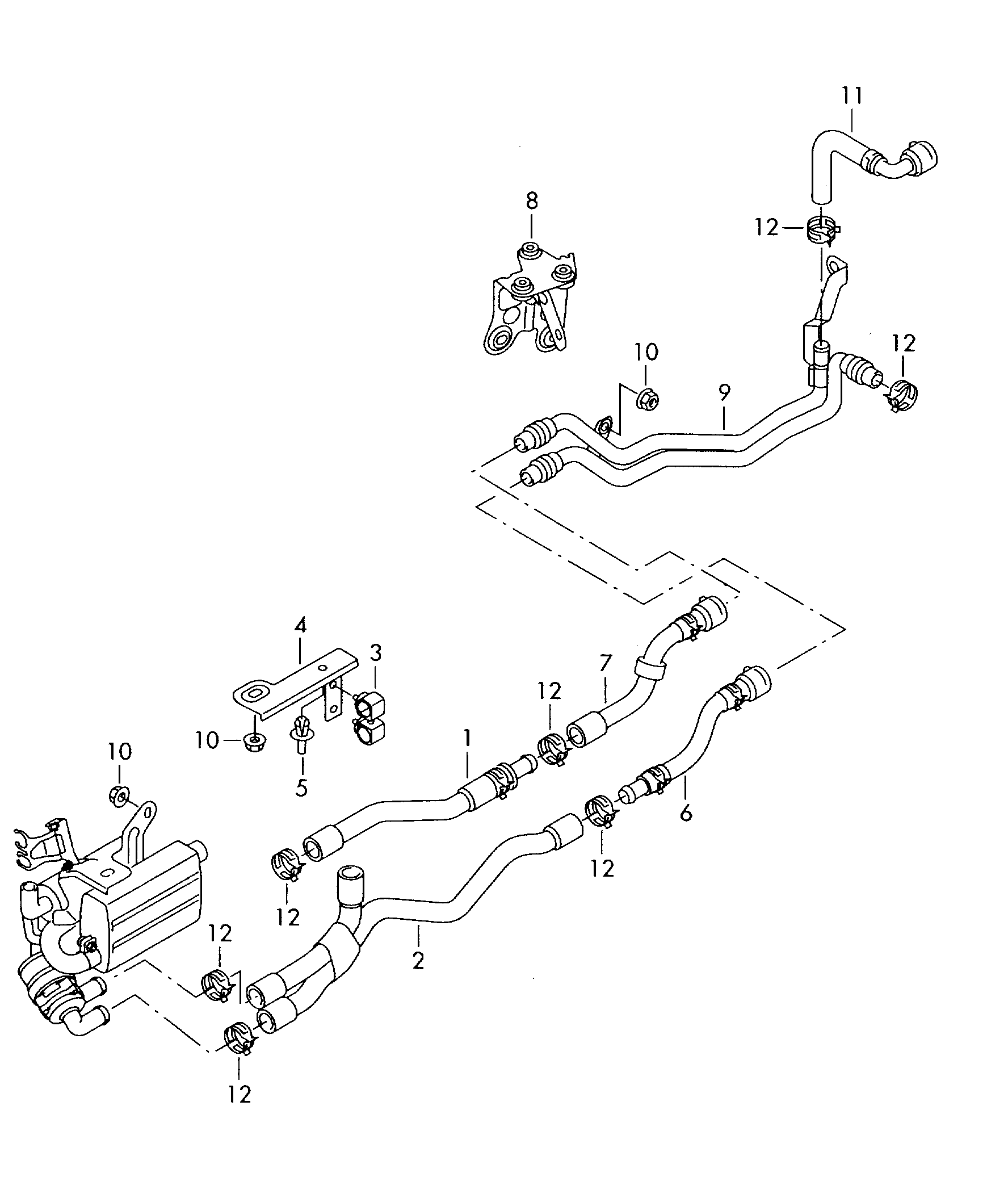

Нужна помощь владельцев трактора со штатной webasto, лучше ВМР. Сейчас отопитель стоит нештатно, в разрыв шланга к печке. Хочу сделать по-заводскому. Ориентировался в поиске деталей на ЕТКУ иллюстрацию 819-74. Там используются сдвоенные трубки (3C0815102), которые стоят космос даже из Польши. Когда решил посмотреть именно систему охлаждения двигателя (иллюстрация 121-50) обнаружил совсем другое подключение трубками 03G121151AF с более адекватной ценой в магазинах. Можете сравнить картинки в ЕТКЕ (819-74 и 121-50) и реальное подключение с завода? Дабы не купить неподходящие детали. Спасибо!

Ставил слева, что бы не снимать бампер, а сейчас все равно буду добавлять омыватель, поэтому и отопитель в штатное место уже. К тому же по теплу вылезла проблема - резиновые шланги длинные и видимо их распирает и уходит антифриз в бачке. Давление стравишь - уровень восстанавливается (пробку менял, не она).
P.S. Блин, пол года мониторил разборки, алегро и прочее :evil: и только сейчас увидел, что на 819-74 трубка для полноприводника :?

=Yuriy= писал(а):P.S. Блин, пол года мониторил разборки, алегро и прочее :evil: и только сейчас увидел, что на 819-74 трубка для полноприводника :?
В чем отличие
Сообщение =Yuriy= » 03 окт 2015, 13:15
Daniliv писал(а):В чем отличие
Под рукой ETKA нет, на иллюстрации 121-50 трубки для автономки, 38 номер, две позиции: 03G121151AF для PR переднего привода и вторая позиция для PR 4Motion ссылается на 819-74, отличаются заметно.
Бачок, да под омыватель.
Собственно теперь просьба к владельцам BMP с автономкой сфоткать эти трубки где хоть стоят, а то я по картинке пока с трудом представляю как ее крепить.
Сообщение pashustic » 03 окт 2015, 20:42
=Yuriy=
ТАм два винта и закрепить ее по другому нельзя. ПРосто напросто не даст. ;) ДВа винта под позицией 10 также нунжо прикупить. ТАкже придется прикупить патрубок от радиатора ОГ к этой магистраль, тк она ставится там в разрыв
Надо поднять свои материалы.. я себе ставил все с нуля..по феншую :D

pashustic писал(а):=Yuriy=
Буду благодарен за материалы. Патрубок к ОГ уже отметил. Думаю за сдвоенный шланг (1K0122157HQ) от трубок отопителя к печке и от печки к магистрали, нужен он или использовать куски от тех что сейчас есть. И еще вопрос от помпы и отопителя идут шланги 3C0819350C и 3C0819374C они сразу подключаться к железным трубкам или еще нужны промежуточные 3C0819370 и 372 ?
B6 Variant, 2.0 TDI BMP, DSG-6
=Yuriy=
Сообщения: 203
Зарегистрирован: 17 янв 2014, 02:24
Откуда: Новочеркасск РО
Сообщение pashustic » 07 окт 2015, 22:47
=Yuriy=
Для вашего движка
напорная магистраль
03G121151AF
Далее
3C0121157AB патрубок для соединения от радиатора рециркуляции с этой трубкой..
Тот патрубок который снимете с радиатора( существующий ) вставите в другую трубку
=Yuriy= писал(а): И еще вопрос от помпы и отопителя идут шланги 3C0819350C и 3C0819374C они сразу подключаться к железным трубкам
Сразу
3C0819350C ваш
Сразу к железным через хомуты

Сообщение =Yuriy= » 08 окт 2015, 10:29
Для вашего движка
напорная магистраль
03G121151AF
Далее
Сразу
3C0819350C ваш
N 90687001
Спасибо!!!
Так и заказал, надеюсь еще успею по теплу перекинуть по феншую :)
