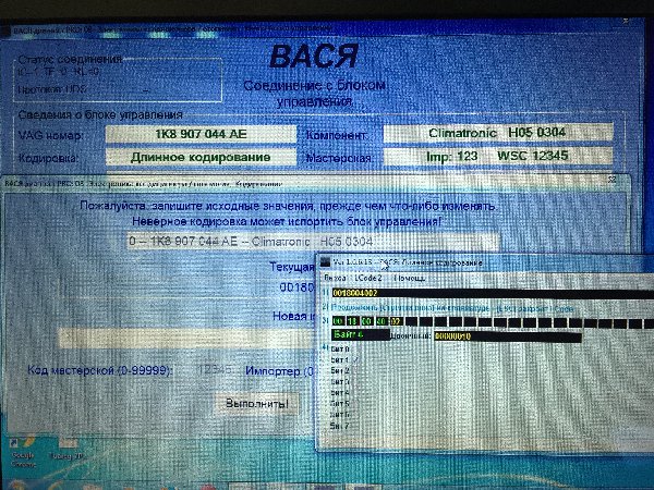

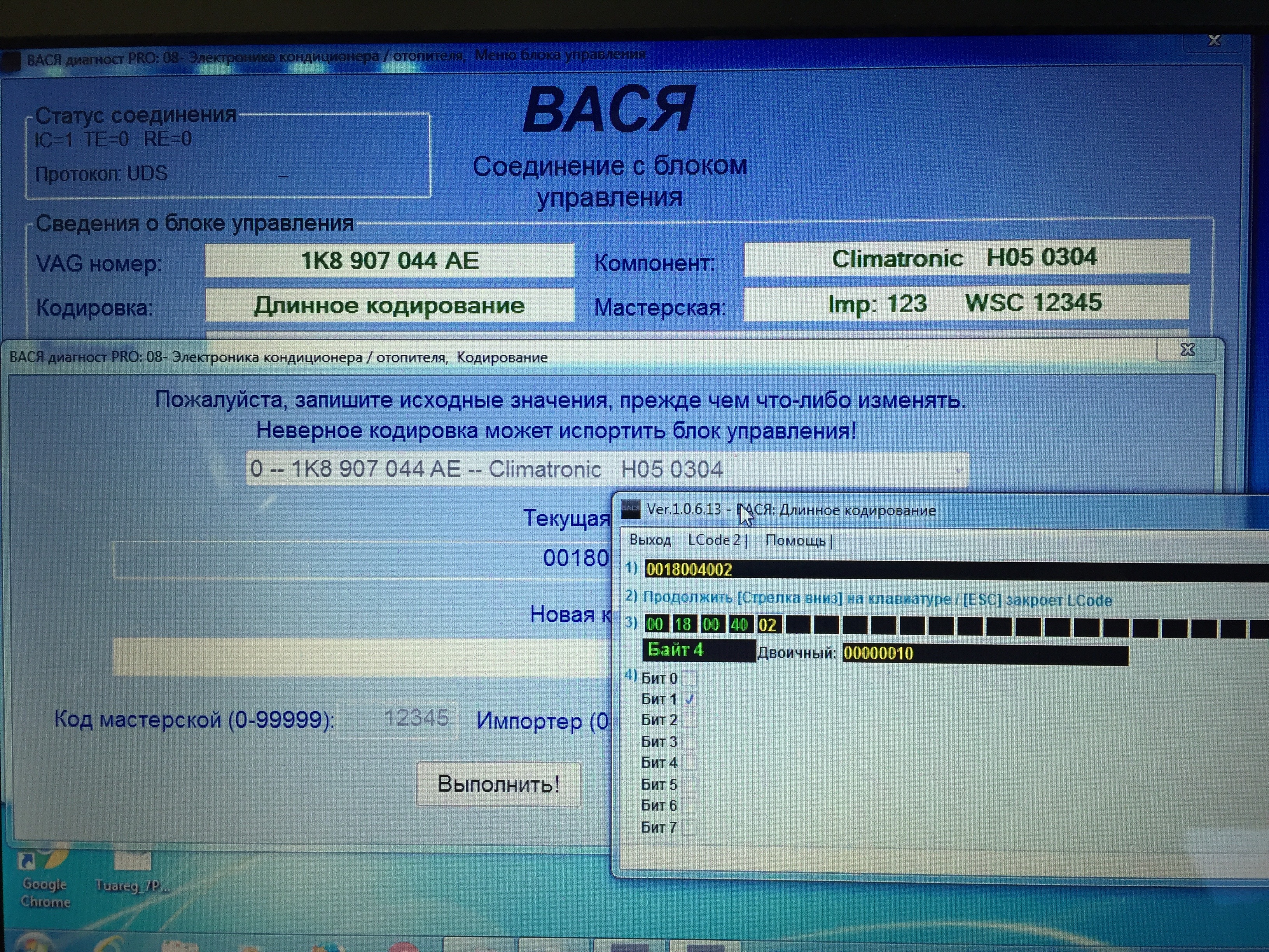

Господа разжуйте работу webasto и climatronic.
Запускаю котел с кнопки климата , котел заводится работает через некоторое время запускается климат (до этого он в положении OFF) и начинается прогрев салона.
Второй вариант запускаю климат с сигналки по каналу w-bus , котел запускается а вот климат похоже нет.
Котел ставил сам подключал все по штатному , блок климата тоже поставил новый.
Если не сложно кодировки какие у климата с webasto ? а то у меня в этом одни галки без расшифровки - на предыдущих было.

Rash писал(а):Если не сложно кодировки какие у климата с webasto ? а то у меня в этом одни галки без расшифровки - на предыдущих было.
климат и котел не кодируются на включение климата. Климат включается по достижению температуры ( значения) в адаптациях 18 блока.

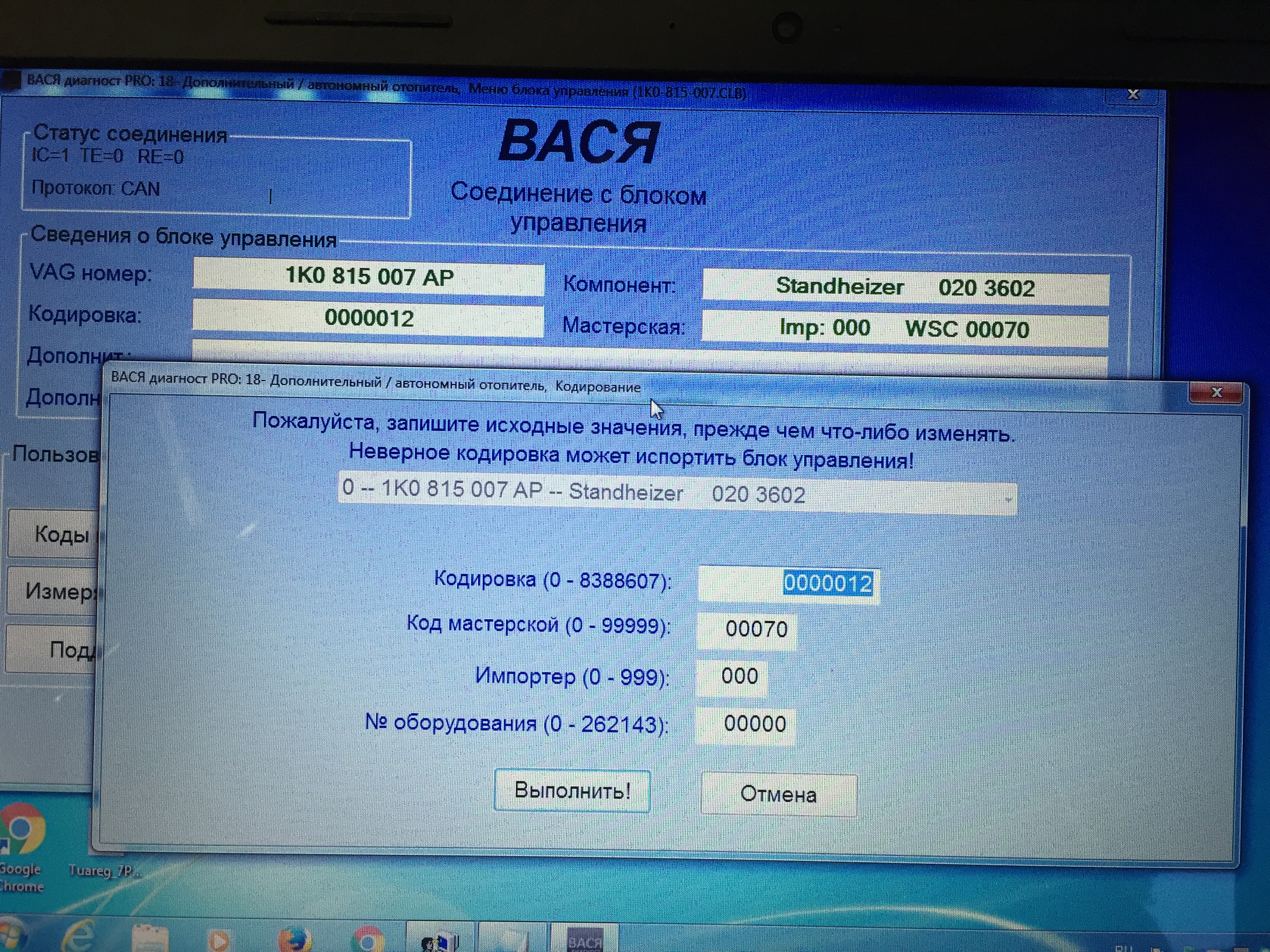

Включается.. можно закодировать что будет догреватель работать при включении климата а можно при пуске !
18 блок Адаптация
006 — 0/ запуск отопителя в режиме догревателя по сигналам каншины(дублируется в 032 канале):
значение 1 — по сигналу от включения блока климата
значение 0 — по сигналу от двигателя на дополнительный обогрев (напомню условие, температура окружающего воздуха ниже +5С)
Канал больше интерес тем, у кого установлена панель климата с кнопкой ECON, поставив в этом канале значение 1, можно будет принудительно отключать запуск догревателя кнопкой ECON.
