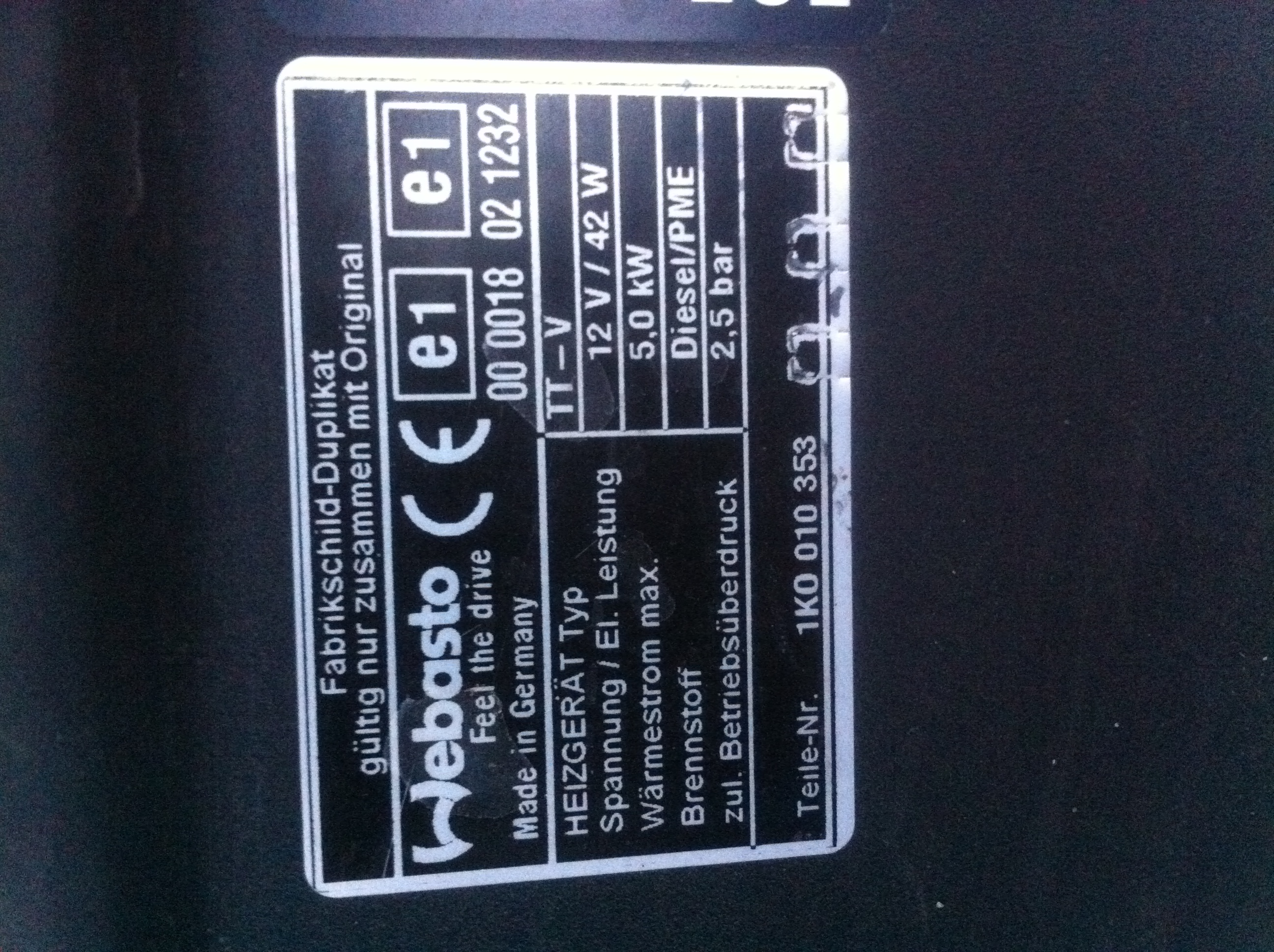

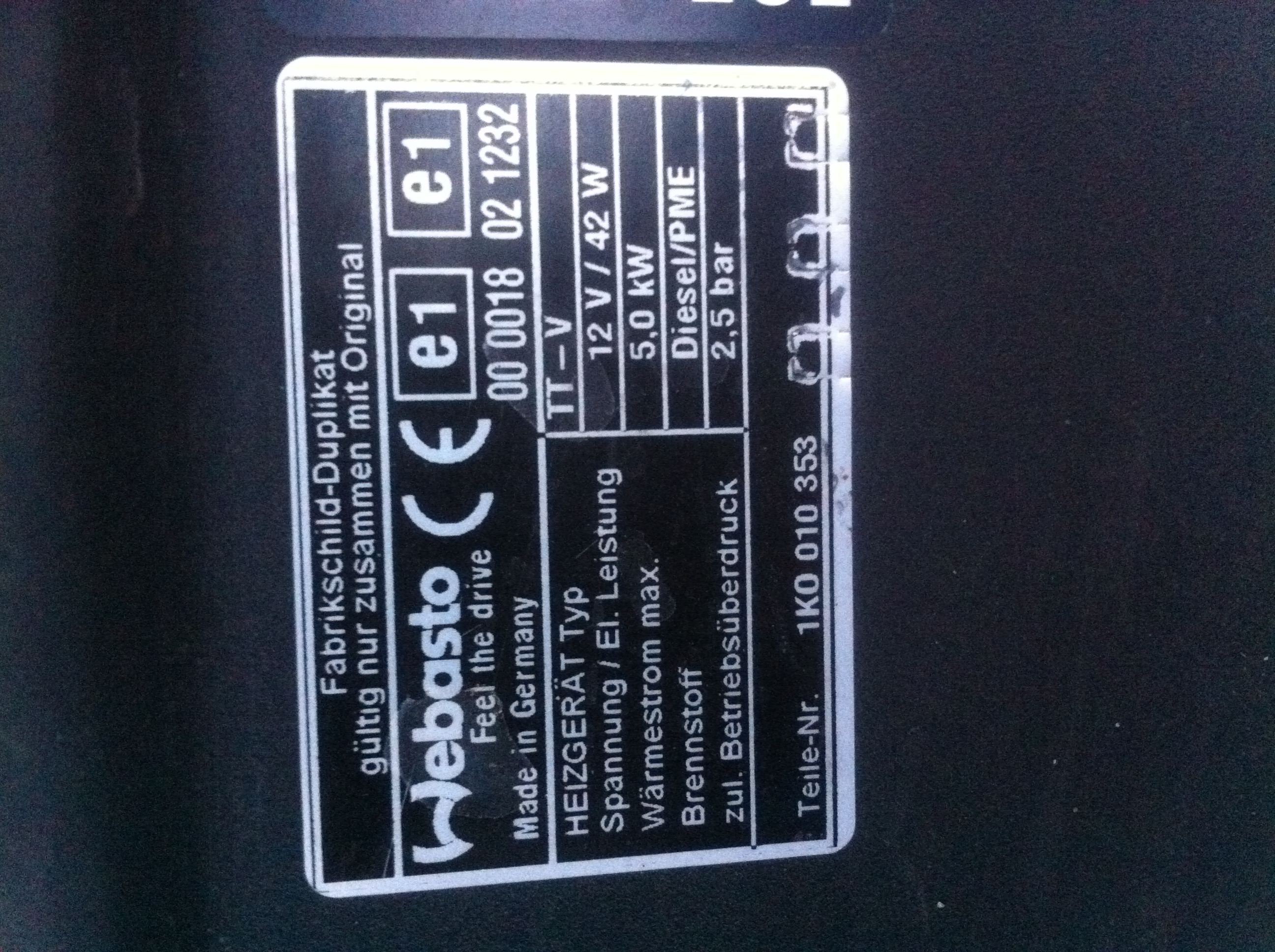

Сообщение pcelovod116 » 18 ноя 2015, 20:12
вот такую наклейку под капотом обнаружил.Я так полагаю, что это подогреватель.Но машинка не фига не грееться( если и нагреется,то остывает прямо на глазах с 90гр до 70 за 5минут,а температура воздуха всего то -8 сегодня была(
