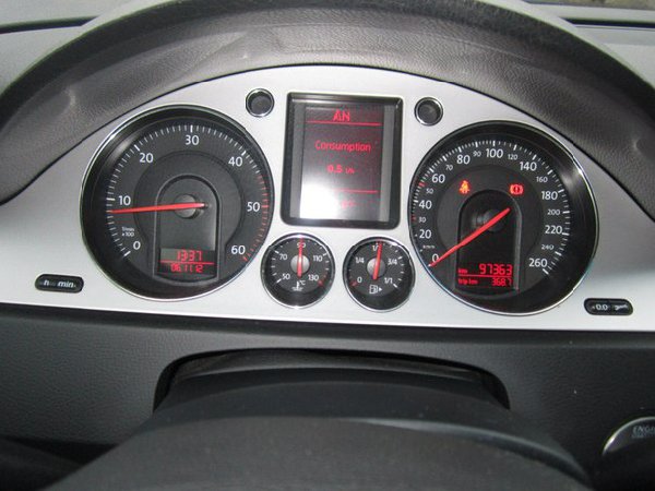

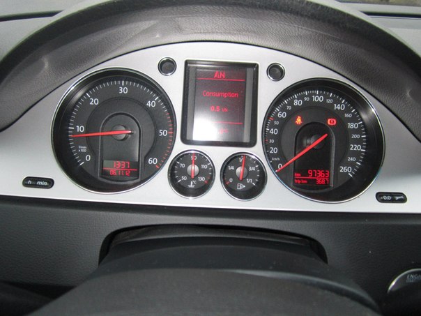

Серый58 писал(а):Как отключить через БК?
Предположу,(У Вас такой же автос как и у меня,и тоже из Бельгии),приборка у Вас МФА плюс .Зайдите в меню приборки,выберите язык,которым владеети лучше,правда Русского языка там нема...

Сообщение Юра Криков » 17 дек 2015, 19:22
Серый58 писал(а):приборка обычная,красные стрелки ,,синий циферблат..
Такая? -

Сообщение Серый58 » 17 дек 2015, 23:08
Такая? -
На вид внешне,такая.Только среднее окошко разделено по полам.на нём загораются значки:типа ,,кончилась омывайка,,и тд.и тп.

Тогда,как Вам и писали выше - через васю.
