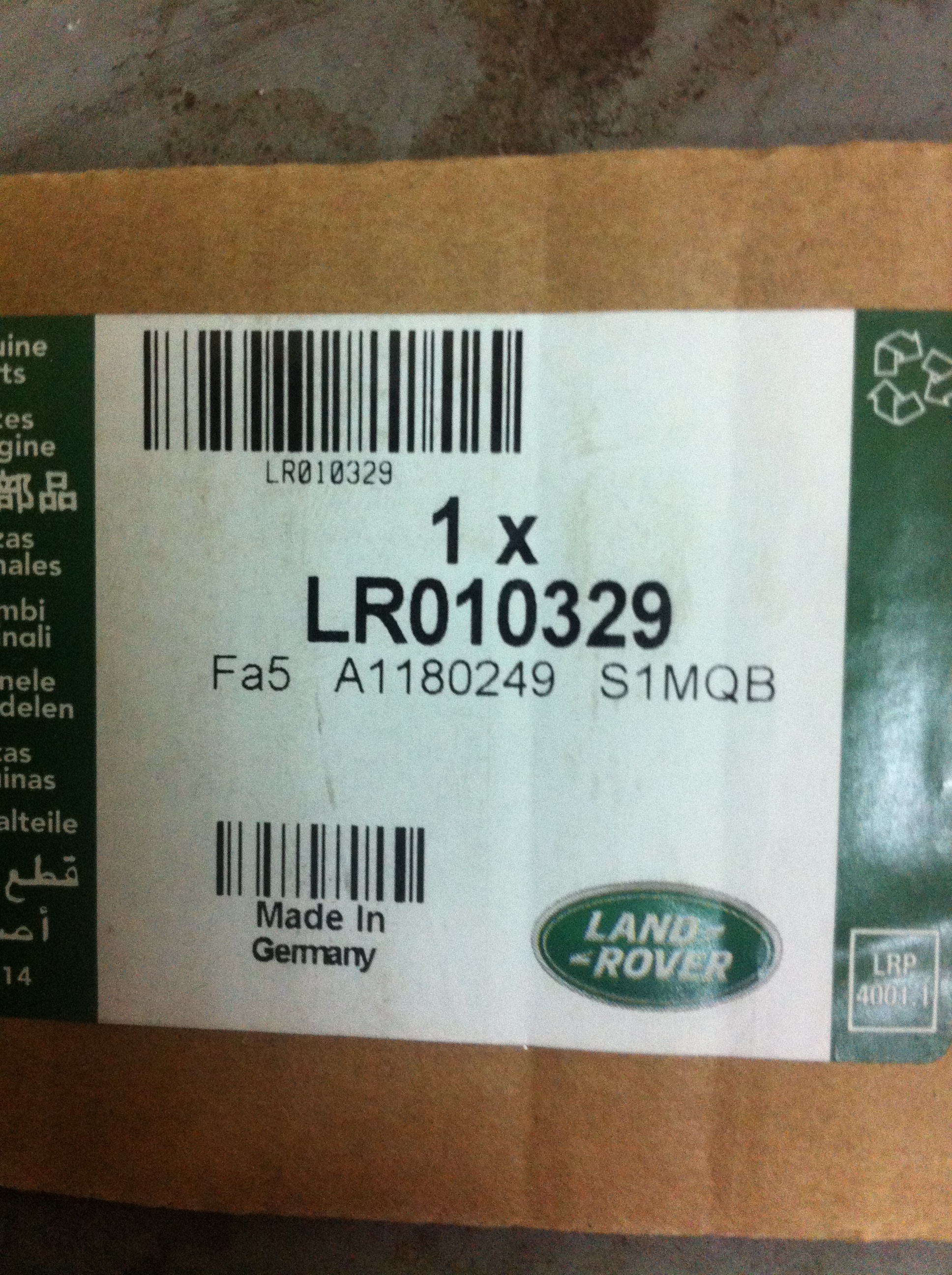

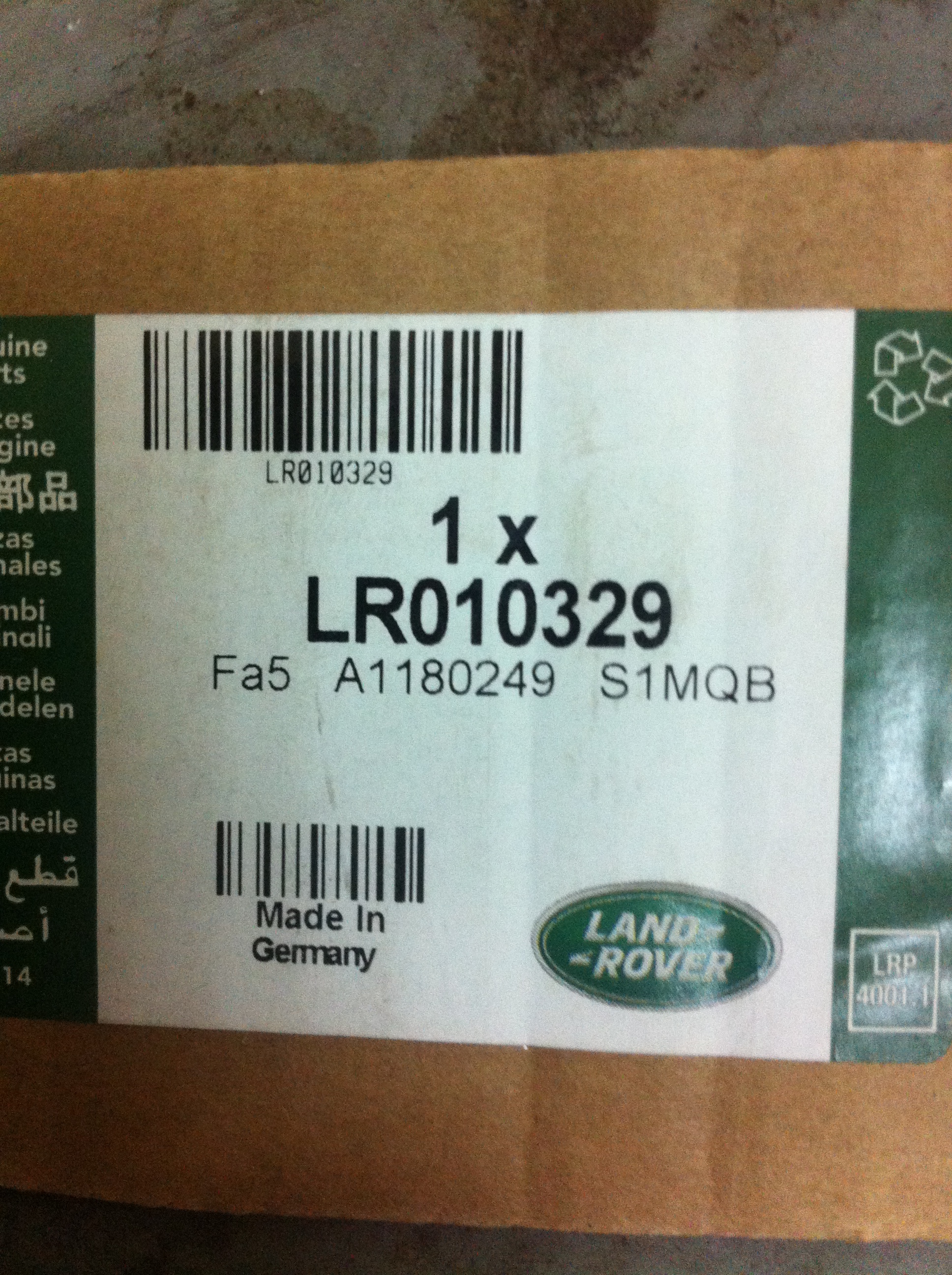

Сообщение pcelovod116 » 14 янв 2016, 21:49
Вечер добрый всем! Все время штатная вебаста (точнее догреватель ТТ-V ) ошибки выдавал и все время почти затухание пламени.На что только не грешил) Снял,отвез в Вебаста центр,приговорили горелку под замену,и там же сказали , что горелки эти всего работают лет 5-6,считайте что расходник))) оригинальная горелка уж по цене кусается,нашел такую же от Ленд ровера,стоймость 11 700р.Заказывал у нас в городе в магазине)Может кому и пригодиться информация) Все подошло и керамика и горелочка и фишки) завожу и любуюсь как температура поднимается)

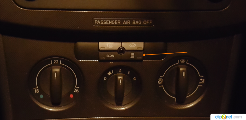

Сообщение wolf0076 » 19 янв 2016, 18:23
доброго времени суток...
пассат 2006г .2.0tdi ...[b]БЕЗ БОРТОВОГО КОМПЬЮТЕРА
Люди добрые, у меня такая незадача... на панели управления есть кнопка ( на фото отмечена стрелкой ) под копотом имеется эмблема Webasto, я так понимаю ета кнопка включатель и следовательно выключатель данной системы, пульта управления нету, при покупке авто, не прилагалось. ...Но вся проблема в том, что она не запускается. при нажатии кнопки световой индикатор тухнит максимум через 5секунд....Нажимал на холодном ( простоявшим ночь на морозе -15 градусов ) моторе, нажимал при включенном зажигании, при заведенном моторе на холостых оборотах и так же при езде.... результат был во всех случаях один - ни какого результата... я понимаю, что отрицательный результат, тоже результат. :D ... но всё же, хотелось бы разобраться в ситуации... Может я что-то неправильно делаю? или пора на сервис ехать?

Re: Неисправности и ошибки Webasto
Сообщение Mihastov » 19 янв 2016, 18:38
Подключить Васю .
Смотреть 18 блок на наличие ошибок .
В зависимости от типа ошибки Разблокировать .
Запустить автономку.
Смотреть по компу какие ошибки вновь появятся .
При необходимости провести ремонт .
Сообщение wolf0076 » 19 янв 2016, 19:13
Mihastov писал(а):Подключить Васю .
я так понимаю, без бортового компьютера, самостоятельно, шансов нет 18блок посмотреть?... можно уточнить что значить"Подключить Васю" . я начинающий автомобилист и ещё плохо ориентируюсь в названиях и обозначениях более опытных товарищей :) .
но одно понято точно... пора на ремонт... :D
Сообщение pashustic » 19 янв 2016, 20:05
Sanek537 писал(а):Ребят, а как догреватель запустить не заводя машину, реально ли, подскажите кто в курсе. спс заранее (говорить что можно переделать догреватель в отопитель не надо, в курсе)
18 блок - базовые установки- 11 канал
Подключить диагн адаптер, в народе ВАСЯ и проверить наличие ошибок в блоке отопителя (18блок)
большое спосибо... теперь хоть знаю где может находиться неисправность.
