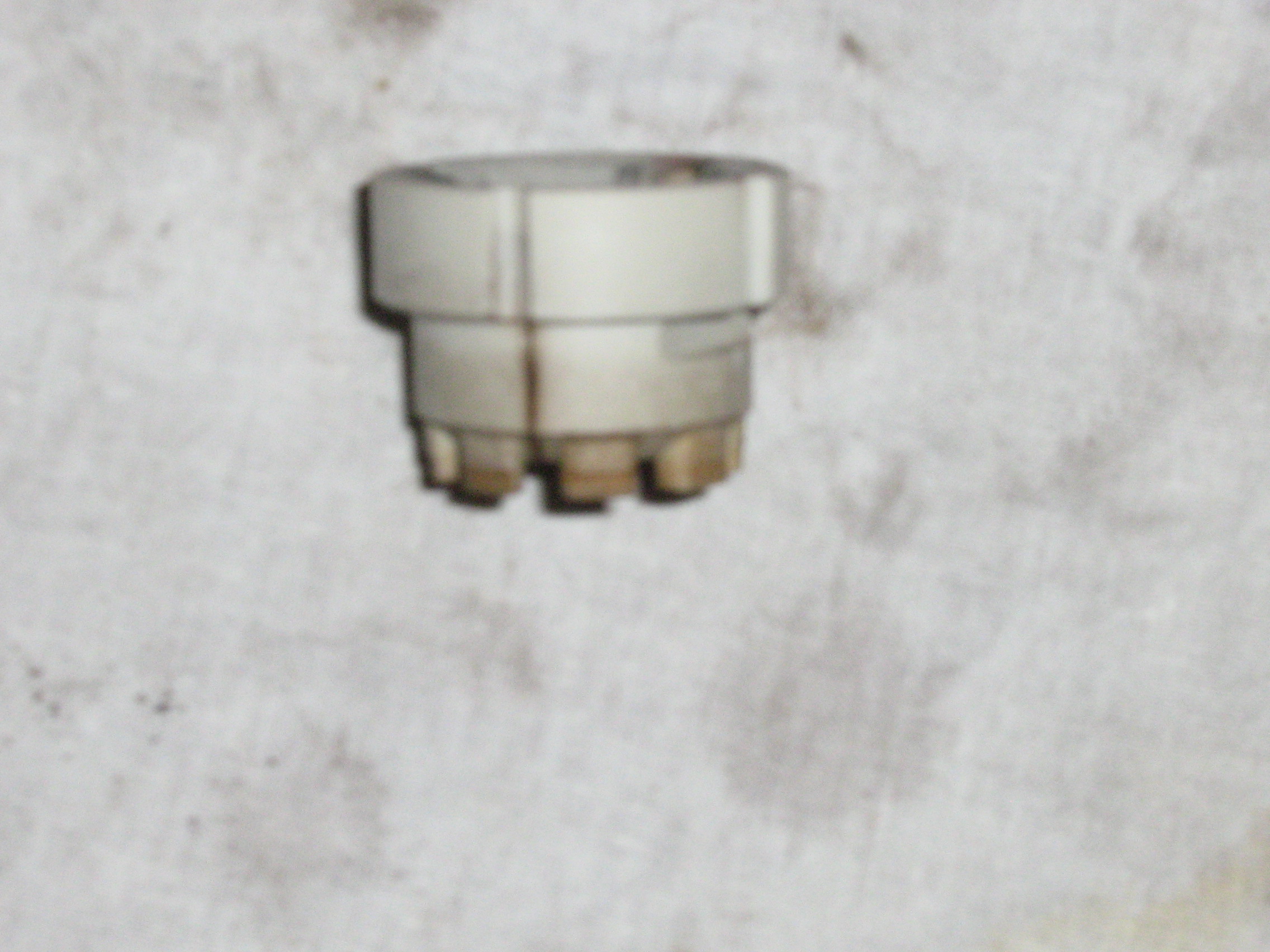

Сообщение sergeyt » 15 сен 2016, 23:54
в горелке стоит керамическое сопло Вентуры если в нем будет микротрещина то тоже запускаться небудет.у меня так было.отдельно сопло непродается только с горелкой
