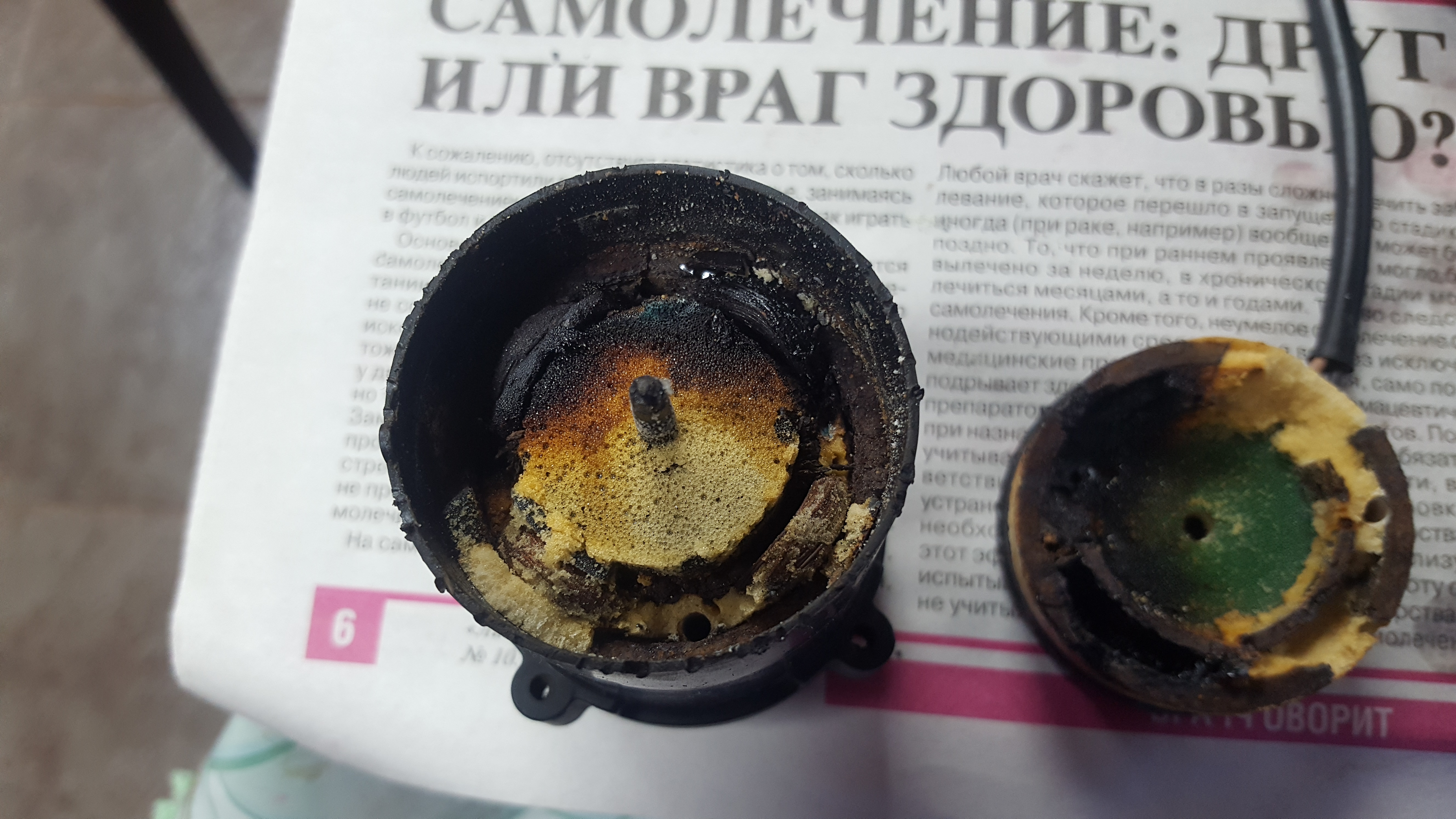

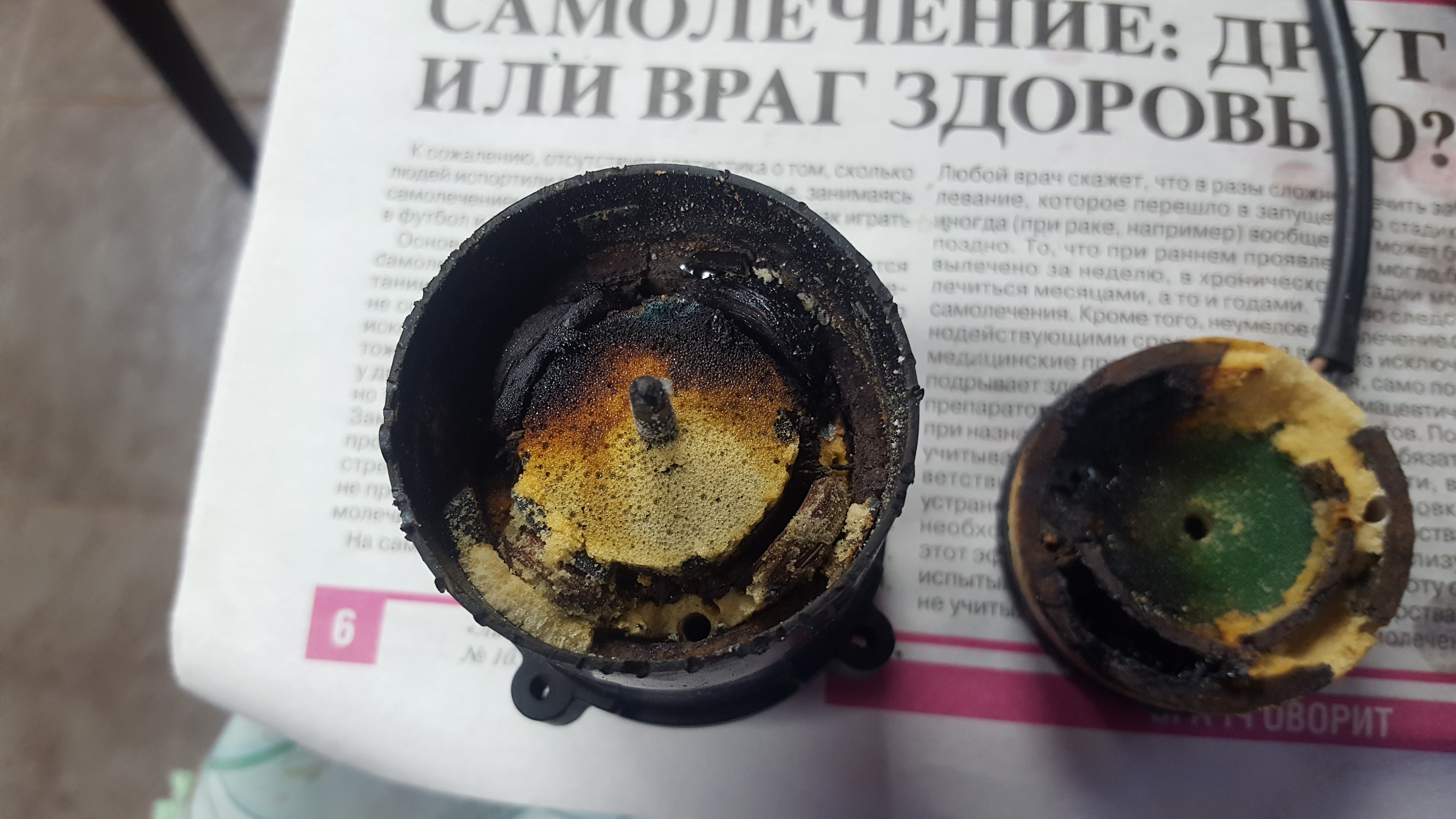

Сообщение Аккупант » 22 ноя 2017, 09:43
Здравствуйте!
Знающие люди подскажите, имеем Webasto Thempo Top Vevo, Пассат б6 дизель BMR.
Проблема в том что Webasta не работала с момента преобретения авто, было принято решение снять и посмотреть в чем проблема.
Разобрав блок управления я чуть не офигел, плата сгорела... От чего и почему не понятно, есть догадки что залило через воздушный патрубок. Нашел у себя в городе блок управления той же марки, только этот блок ранее стоял на Ленд Ровере, вопрос будет ли работать? и можно как то подружить это дело???
Заранее благодарю!

Re: Неисправности и ошибки Webasto
Сообщение pashustic » 22 ноя 2017, 09:45
Аккупант
Привет
От ровера работать не будет
Разные сигналы по кан шине, да и в ровере, в частности котле ее нет
