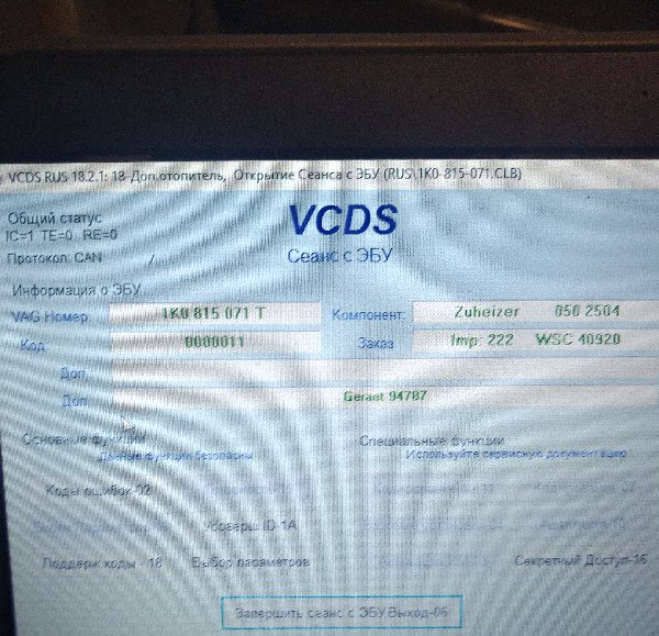

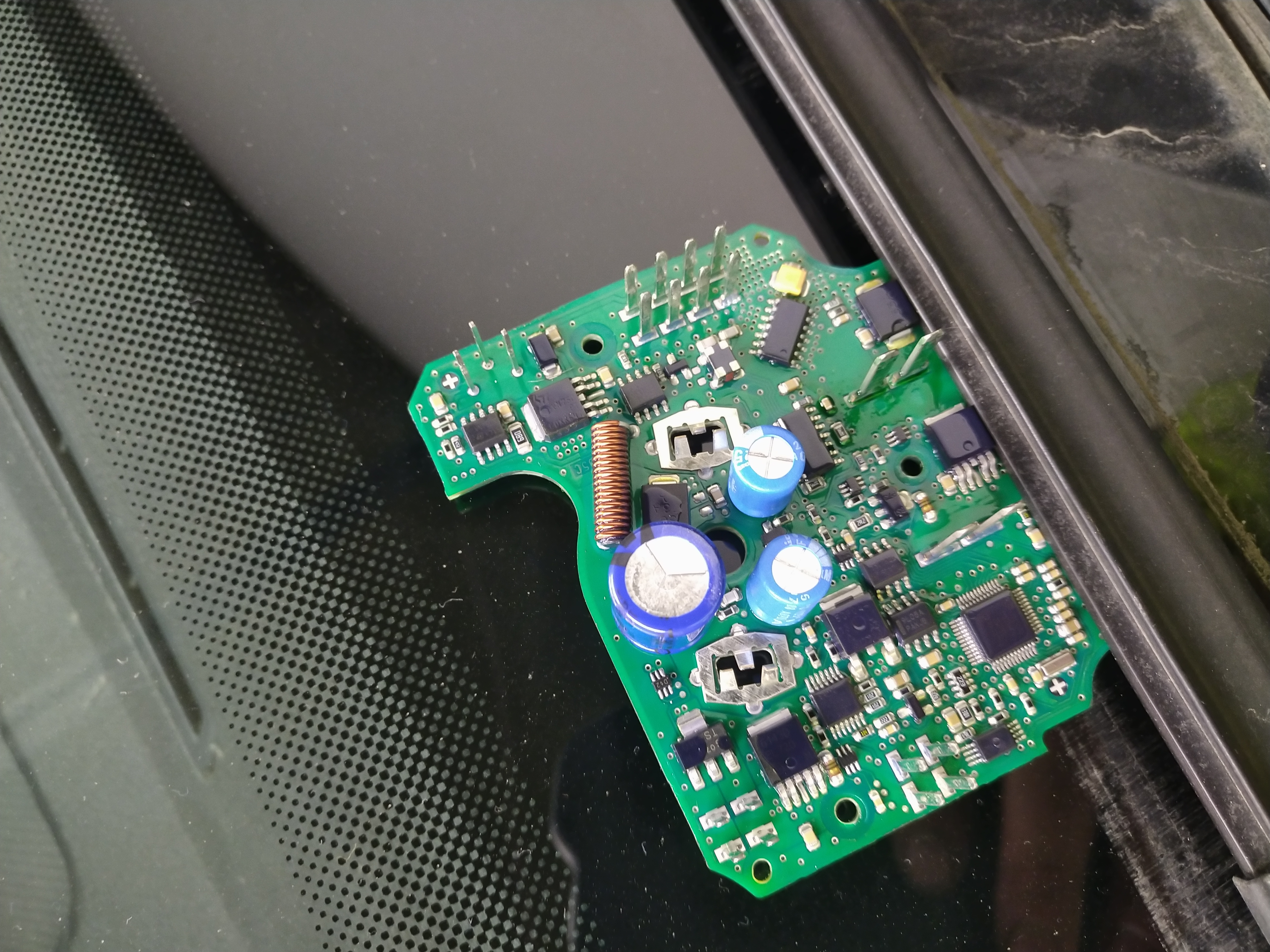

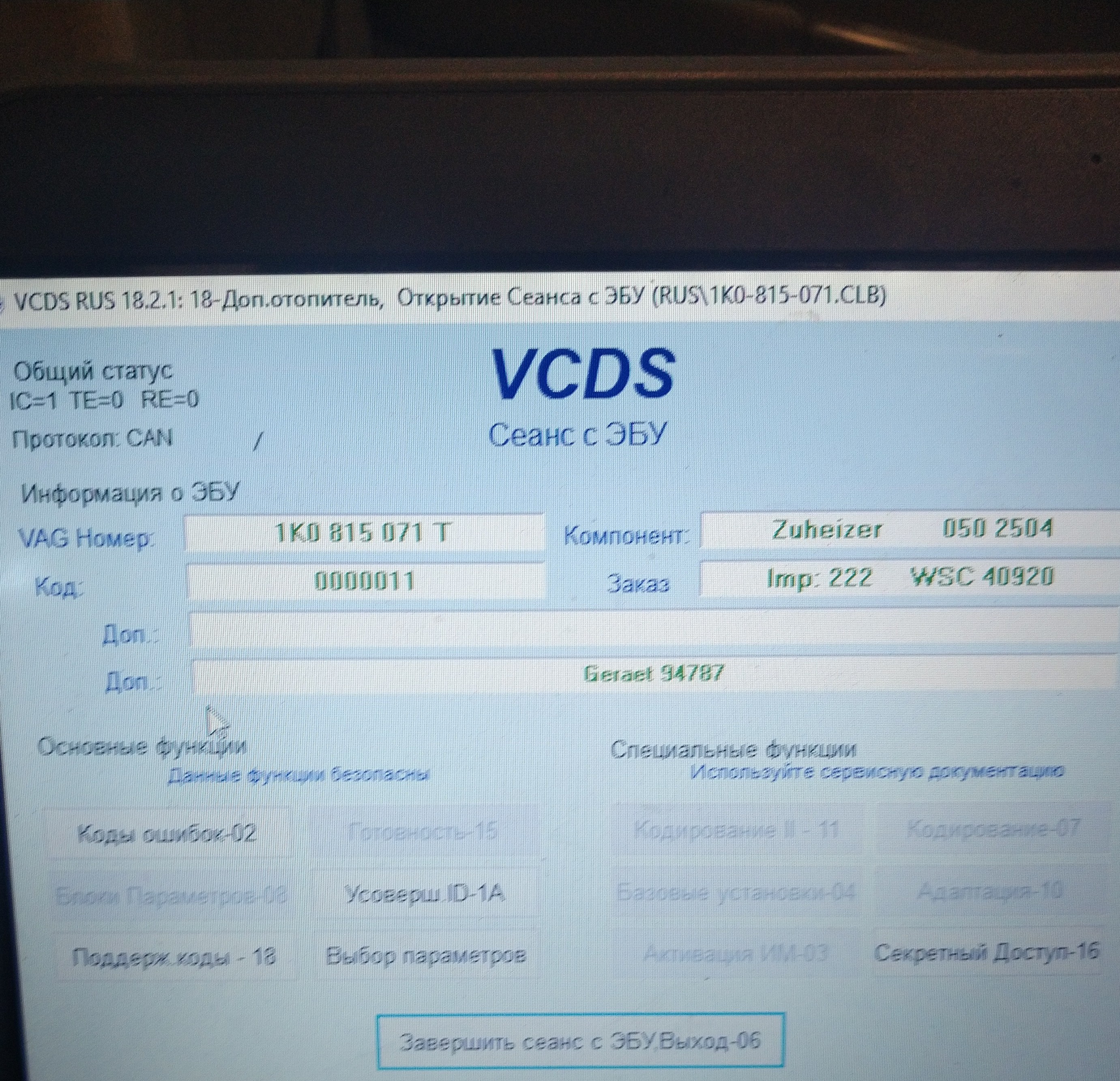

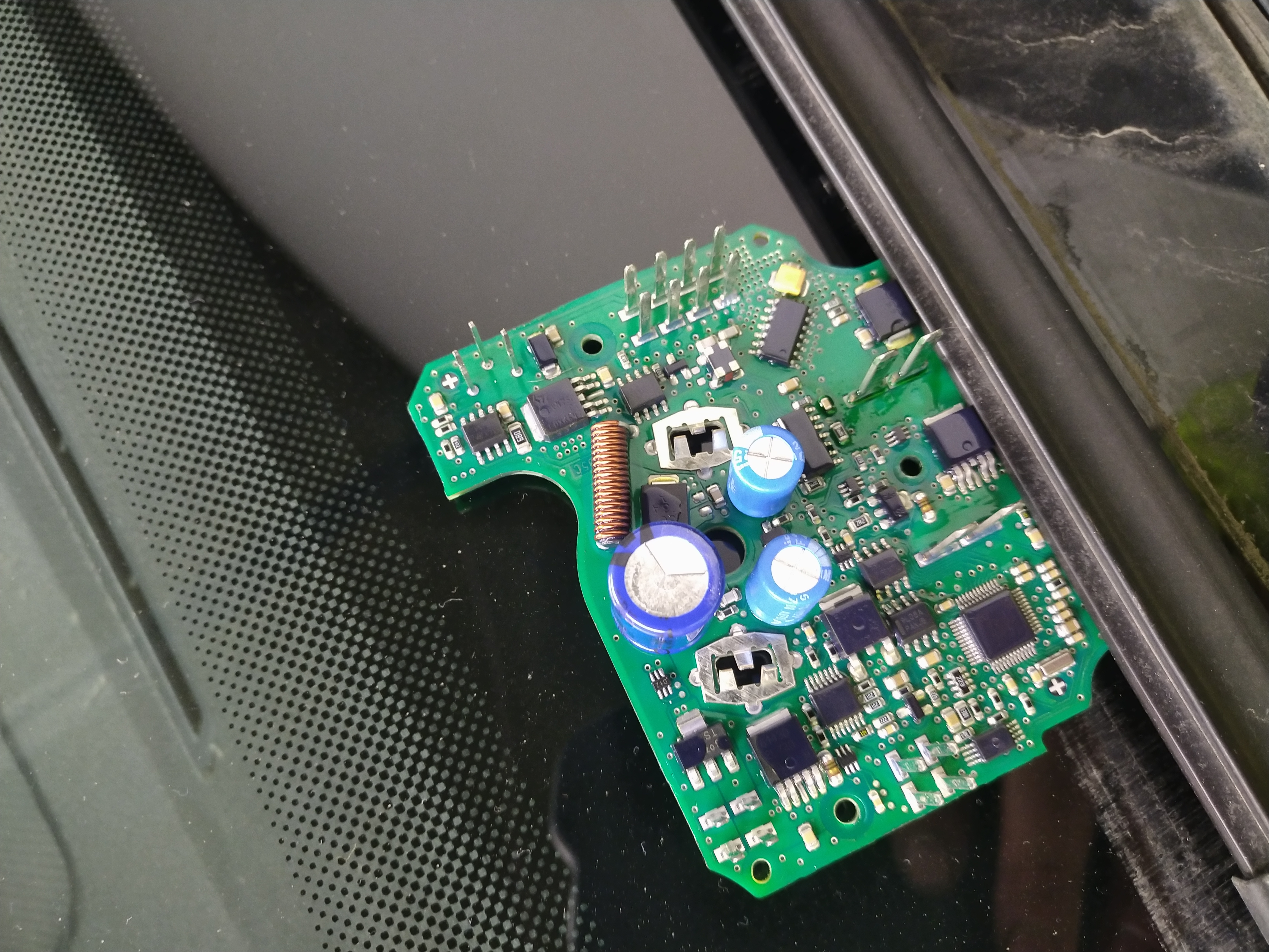

Сломалась webasto
Сообщение DenisNaid » 05 дек 2020, 16:41
Всем привет, сломался в webasto (вентелятор подачи воздуха в камеру сгорания) купил другой точной такой номер один в один, поменял, он мне выкидывает ошибку 02251 ну ерунда думаю сейчас адаптацию сделаю и всё , а не тут то было половина кнопок не нажать. Что теперь делать? Заранее благодарю
DenisNaid
Сообщения: 10
Зарегистрирован: 19 ноя 2020, 22:09
Re: Сломалась webasto
Сообщение DenisNaid » 05 дек 2020, 18:42
Братцы так что делать? :)
DenisNaid
Сообщения: 10
Сообщение DenisNaid » 05 дек 2020, 21:31
Всё починил кольнула мысля в голову поменять мозги в webasto :)
