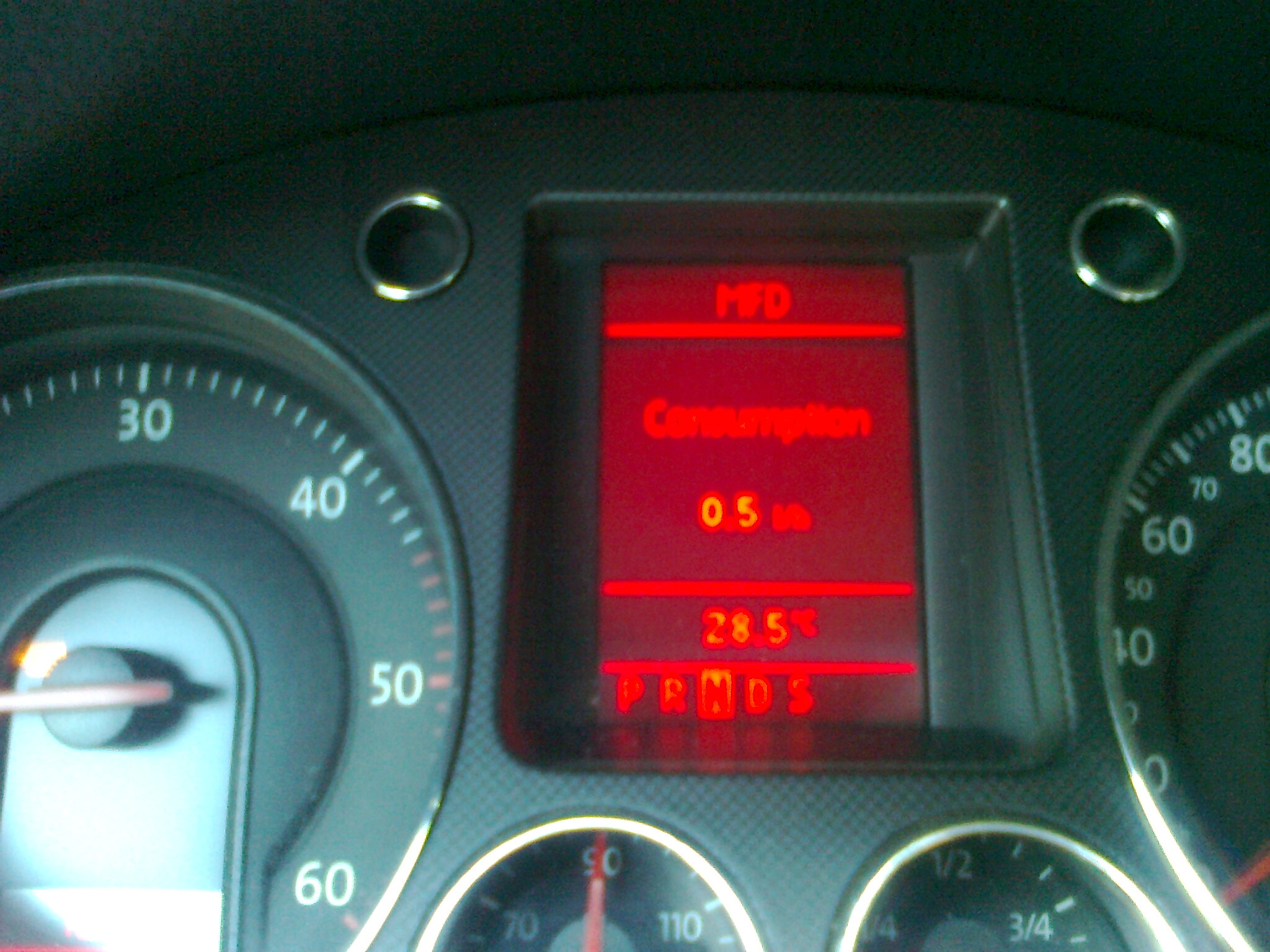

Сообщение pashustic » 29 окт 2012, 21:21
Яуген писал(а):Чистка дросселя сто пудов.
Жень Привет!!Не факт что поможет!!У меня .. (по крайней мере дизель) например сча 0,7-,08. Было как пригнал машину 0,5-,0,6. Так и дроссель чистил( кстати был как новый) и фильтр поменял воздушный, и заправляться начал на другой заправке.. один фиг.. расход такой на хх! Сча клапан егр почищу посмотрю и смирюсь,если не измениться :cry: Грешу на форсы!
