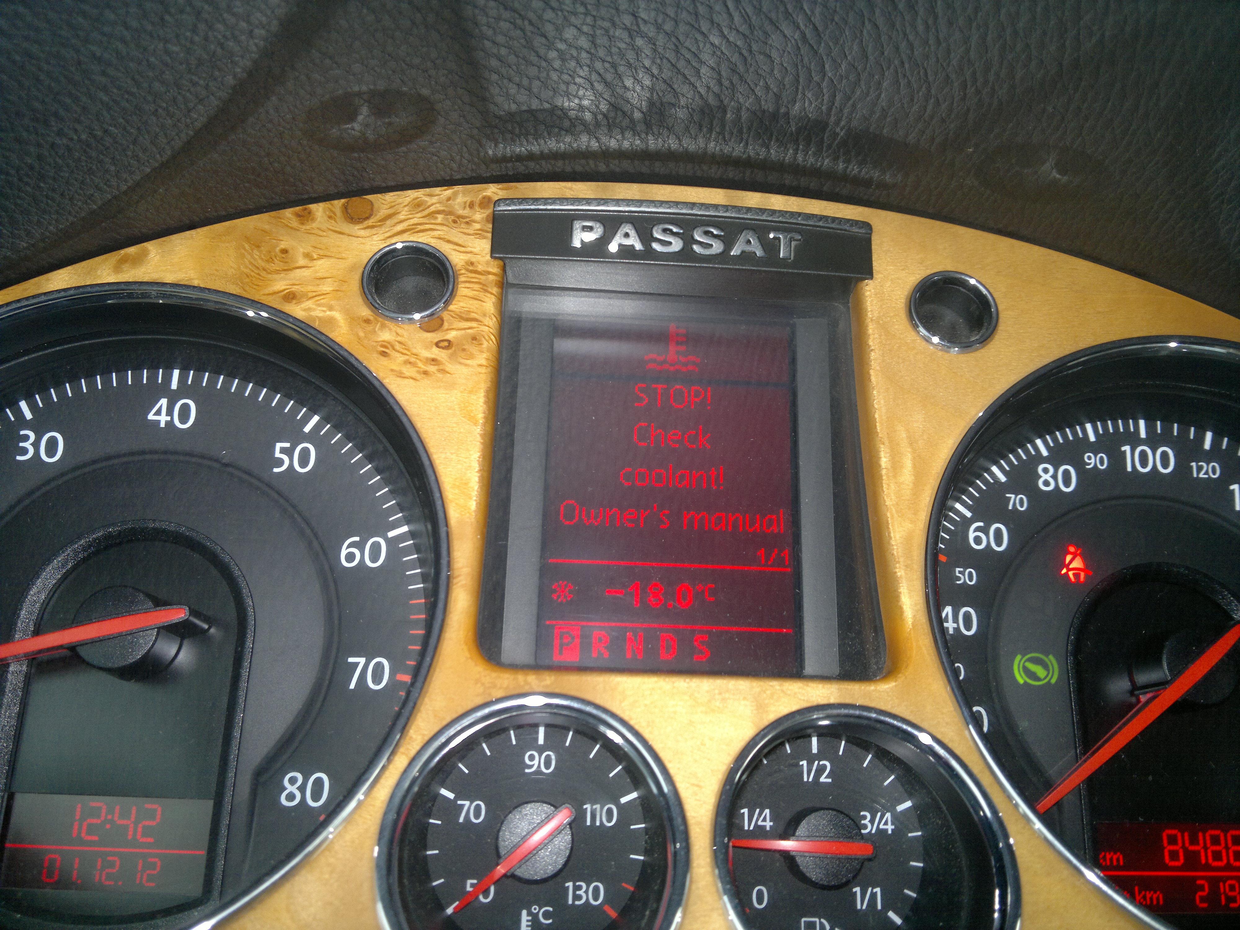

Доброго времени суток!
Помогите пожалуйста решить проблему, у нас еще и морозов нормальных не было, а мой пассат погнал))
Оставляю его во дворе, ночью не прогреваю, заводиться как то туго.....прошлой зимой было намного лучше.
С утра когда завожу горит следующая штука, и три звуковых сигнала, заного зоводишь пропадает!
Уровень ОЖ внорме, что это может быть?
Еще думаю сменить свечи, поставить новый акум, думаю поможет. Кто сталкивался помогите!

RomanBagaev писал(а):С утра когда завожу горит следующая штука, и три звуковых сигнала, заного зоводишь пропадает!
ну так датчик в бачке или провода.вариантов тут немного.

только что сталкивался с этим.Долей ОЖ в расширительный бачёк до половины на холодную и будет тебе счастье :)
И аккум новый поможет.Сам с первыми морозами поменял,а то один раз не завёлся даже.

Тоже как похолодало, жижа стала сжиматься сильно видать и на холодную мигала лампа... Долил и забыл
Спасибо ребята за помощь) А какую именно нужно ОЖ?? Какой акум поставил? И если есть возможность подскажите какие лучше купить свечи? Живу в небольшом городе, тут посоветоваться даже не с кем,одна надежда на вас)))

гэ-12 плюс.или просто гэ-12 без плюса.от года выпуска авто зависит.глянь,мож на бачке написано.
