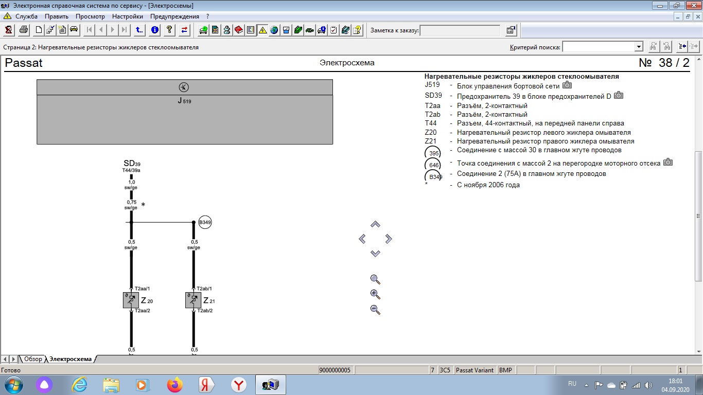

доброго времени всем!!приподниму темку...у меня авто из франции-придется заморочиться всякими тенами и обо-догревателями.кто ставил обогрев на форсунки-скиньте,плиз, схему подключения и ответьте-прописывать нужно??думаю,многим будет интересно.....заранее спасибо :)

Сообщение Daniliv » 04 сен 2020, 17:43
AlexKom писал(а):доброго времени всем!!приподниму темку...у меня авто из франции-придется заморочиться всякими тенами и обо-догревателями.кто ставил обогрев на форсунки-скиньте,плиз, схему подключения и ответьте-прописывать нужно??думаю,многим будет интересно.....заранее спасибо :)
Приветствую!
Год машин какой?
Re: Как подогревается омыватель лобового стекла?
Сообщение Daniliv » 04 сен 2020, 18:49
В общем год не имеет значения.
Сообщение AlexKom » 04 сен 2020, 20:01
Привет...10года...спасибо..._не знаю,где..лайкнуть..!!
