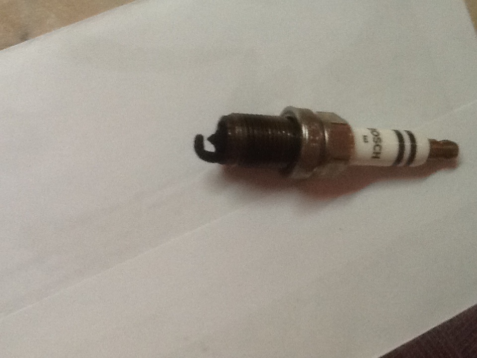

Все привет) забрал вчера коня своего)))) в итоге, 8 ошибок, пропуски во 2-м, 3-м цилиндрах, неисправность катушки на 2-м цилиндре. Заменили свечи (старые я вам скажу, просто не реально черные, сажа даже не отбивается, такое впечатление, что их даже не меняли!!!!! Хотя на 60 т. по сервисной стоит отметка о замене!!!), заменили катушку,остальное по-моему желанию: масло оригинальное, фильтр. По диагностике dsg-7 ошибок нет, дефект не выявлен!!! Не стал спорить, сел поехал и ощутил, что явно изменения "на лицо" на первой теперь до 3-3,5 крутит, переключается на 2-ю и тут же на 3-ю, как будто 2-й передачи нет))) действительно приятно стало, нет рывков и эффекта стиральной доски))) но это пока, а там посмотрим!

Re: Проблемы с двигателем (Неисправность катализатора и EPC)
Сообщение primax99 » 28 янв 2013, 11:38
Похоже, что действительно на ТО 60 Вам свечи не меняли, мои свечи с ТО 60 000 выглядели в разы свежее Ваших, с пробегом 8 000 км, при условии, что с топливной смесью и расходом масла у Вас все в порядке!

Сообщение Vlasov063 » 28 янв 2013, 12:01
Журавков Александр
-почему свечи одноконтактные и бош?? ОД не мог такие поставить :!:

Сообщение primax99 » 28 янв 2013, 12:42
Vlasov063 писал(а):Журавков Александр
В оригинале на TSI ставили одноконтактные платиновые Бош, по крайней мере на моем так и было, стояли такие с конвейера!

Сообщение Журавков Александр » 28 янв 2013, 14:10
А отметка стоит "АА Мэйджор Авто" о замене свечей - это было до меня! Такой вот ОД))) будем иметь ввиду!

Сообщение primax99 » 28 янв 2013, 14:26
Журавков Александр писал(а):primax99
"Похоже, что действительно на ТО 60 Вам свечи не меняли, мои свечи с ТО 60 000 выглядели в разы свежее Ваших, с пробегом 8 000 км, при условии, что с топливной смесью и расходом масла у Вас все в порядке!"
Масло кушает, на 2000 км грамм 600! Масло было Castrol longlife III сейчас заменил на родное VAG, сервисмены гарантировали расход меньше "в разы"! Посмотрим со временем, так ли это)))
То, что не меняли свечи Вам, только мое предположение по фото! Расход масла великоват ИМХО! Попробуйте поекспериментировать с маслом, ИМХО не лейте больше Кастрол и поиграйтесь с допусками (502.00 или 504.00)! Я перешел полностью на 502.00 допуск с заменой масла до 10 000, картина с угаром перешла до 500 - 700 грамм на 10 000 пробега. Я Вам ничего не советую, это мои наблюдения и ИМХО! Удачи!
