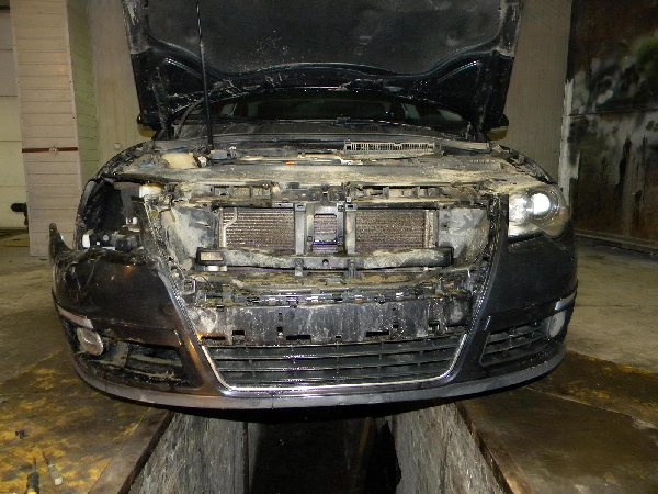

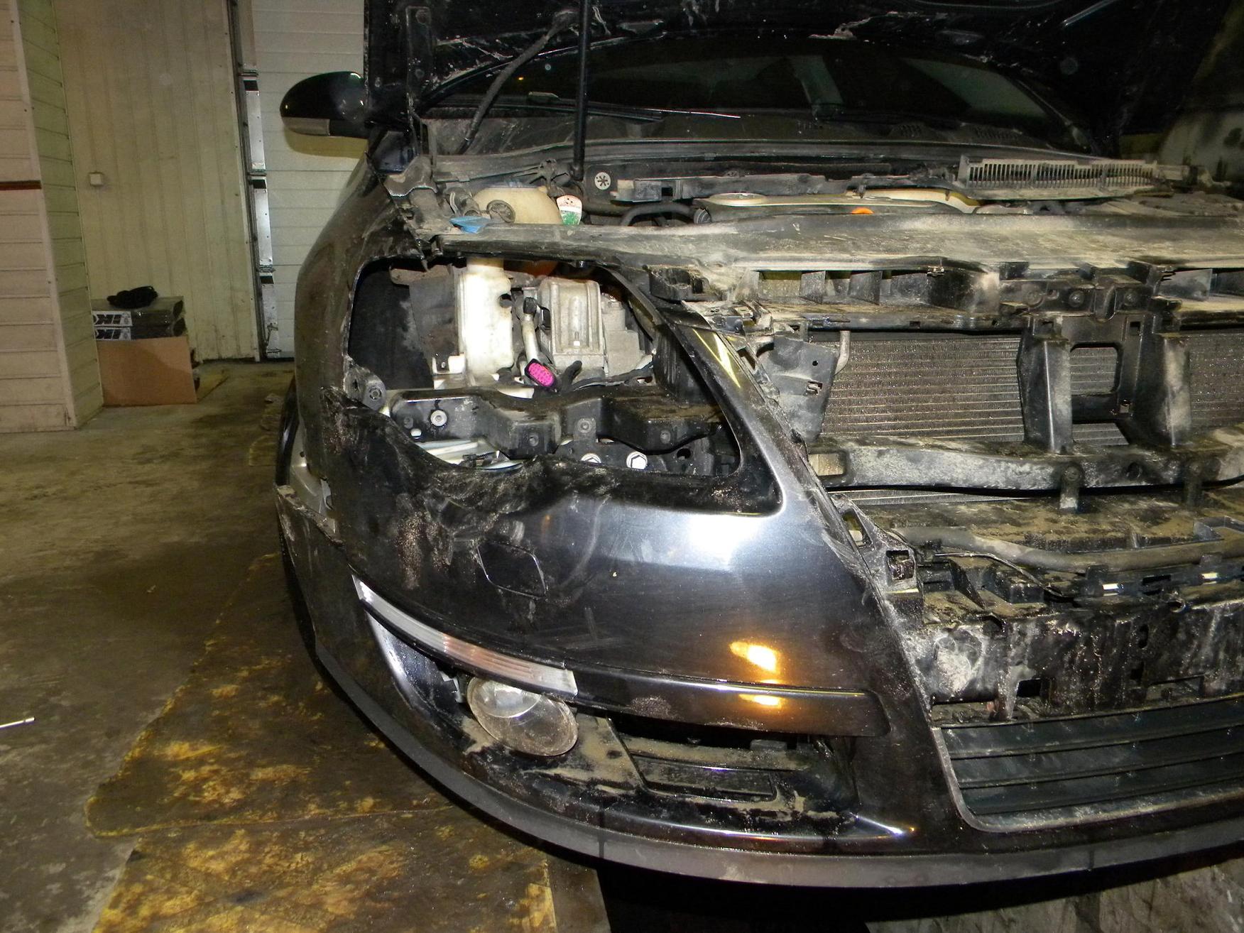

долго я сокрушался по поводу перегоревшей (как мне казалось) лампы биксенона, решил на выходных разобрать морду, в итоге оказалось соскочила фишка с самой лампы, так что имейте ввиду что и такое возможно (правда не понимаю как?) на Б6. Кстати бампер полностью скидывать не стал, только одну сторону (правую), что позволило вынуть блок-фару.

Ты представляешь какова была моя радость, что лампа горит, и не вышла из строя и в то же время я был поражен насколько сложно снимается бампер. Есть фото, обработаю, выложу.

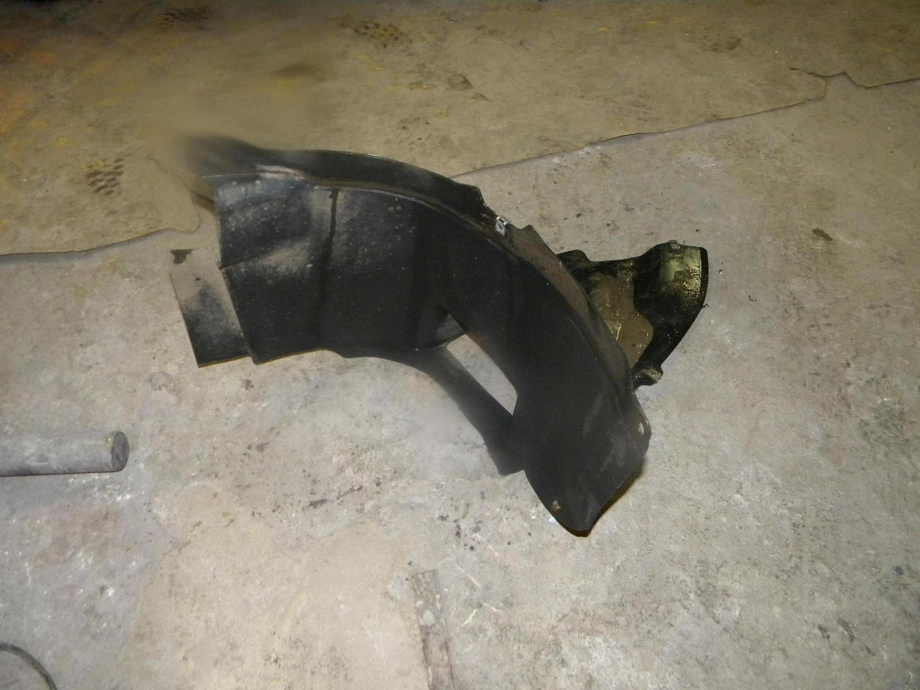

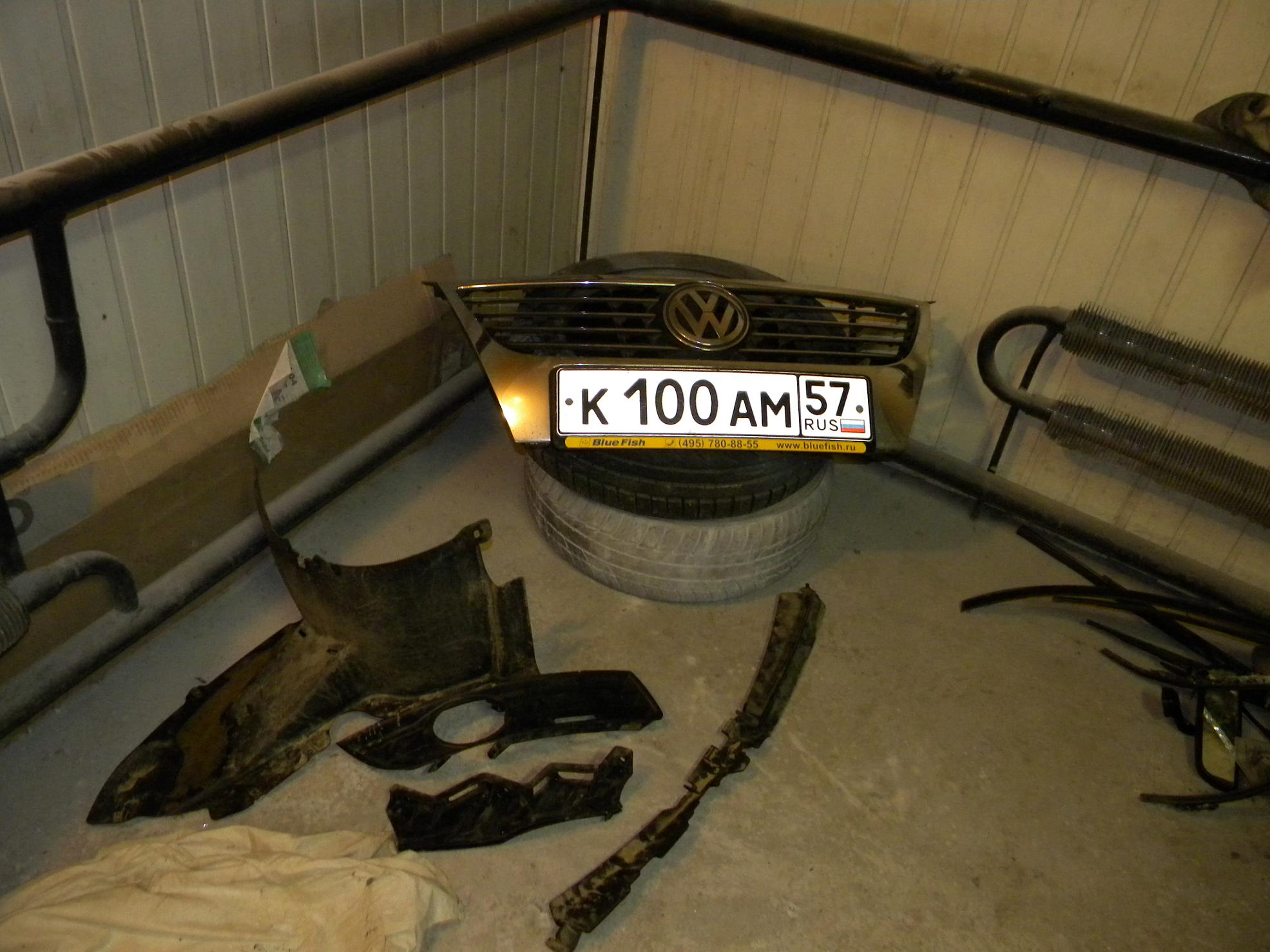

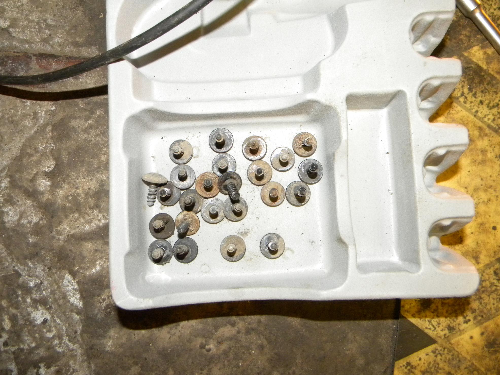

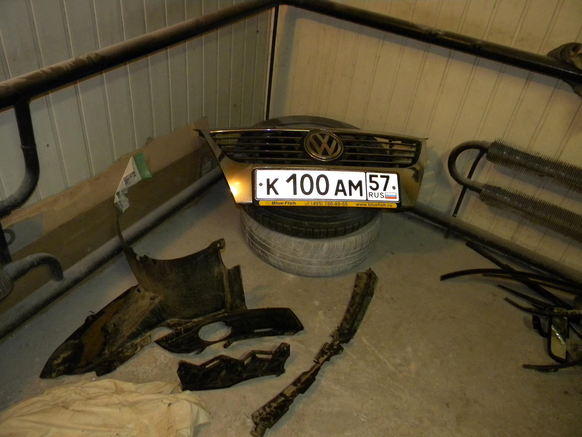

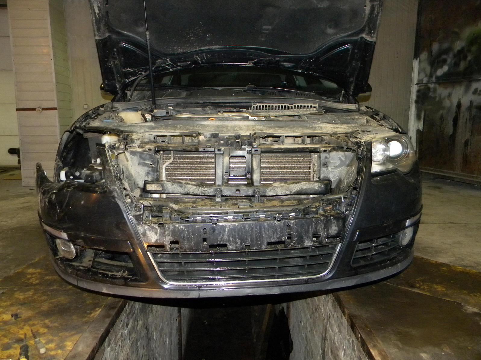

Сообщение isaev57 » 07 фев 2011, 11:09
вот немного фото
откручиваем подкрылок
собственно сам подкрылок
снятые детали
выурцченные саморезы, плюс еще от защиты двигателя

Сообщение Fast » 07 фев 2011, 11:43
isaev, решетку радиатора от бампера можно было не отделять точно. И вроде решетку с туманки тоже.
Fast
Сообщения: 2012
Откуда: Могилев, РБ
Re: Не горит биксеноновая лампа
Сообщение isaev57 » 07 фев 2011, 12:21
Решетку с туманки точно не надо, я туманку откручивал(здесь она не в тему) а вот по поводу решетки радиатора не согласен - к крепежу фар не подлезешь, если только полностью снять бампер, то да!
isaev57
Сообщения: 1505
Откуда: Орёл
