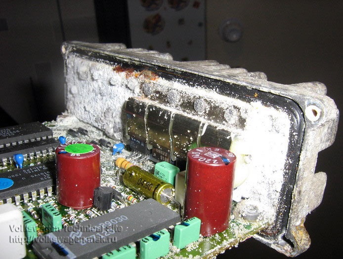

У меня глючил блок управления двигателем. Двигатель не заводится - нет связи с ЭБУ , куча ошибок.
ОД сказали ЭБУ на замену. Я обратился к кулибиным . У Пассата ЭБУ двигателя не ломается он может глючить - выдавать гирлянду ошибок и отключаться т.к. ОН ЗАКИСАЕТ. ПЛЕСНЕВЕЕТ и ГНИЕТ. НЕ выкидывайте - снимите его (это без последствий).
Гниет он потому что находится под лобовым стеклом под решеткой - куда стекает вода со стекол , это ужас. По рассказам мастеров еще частенько разъемы заливает.
Чтобы снять разъемы надо оттянуть на них защелку (она оттягивается как щеколда) . Сняв блок- открутите винты . Нагрейте края феном т.к он склеен хорошим герметиком. Снимите нижнюю крышку, затем верхнюю. В нижней крышке - маленькое вентиляционное отверстие - у меня это очаг расползания плесени.
Разобрав ЭБУ вы сможете растворителем или балончиком для очистки плат фирмы АВРО убрать накись и закись . Проверить : нет ли обрывов , обломов и пригорелостей. Либо обратиться к кулибиным (ремонт ЭБУ) - чем покупать новый за 50 000 рублей!!!!!
Сразу не надо собирать - вставьте плату (без крышек) в разъем и попробуйте завести !

Kruazett писал(а):На будущее я накрыл накладкой блок чтобы дождь не заливал его . Смотрите фото www.b6club.ru/download/file.php?id=7191&mode=view
mexmix писал(а):Да что бы залить надо много воды, но заливать может после замены стекла, если размер щели куда вставляются крышки не выдержан.
не знаю, спишу это на единичный случай из эпопеи "неисправности B6 и их причины"
