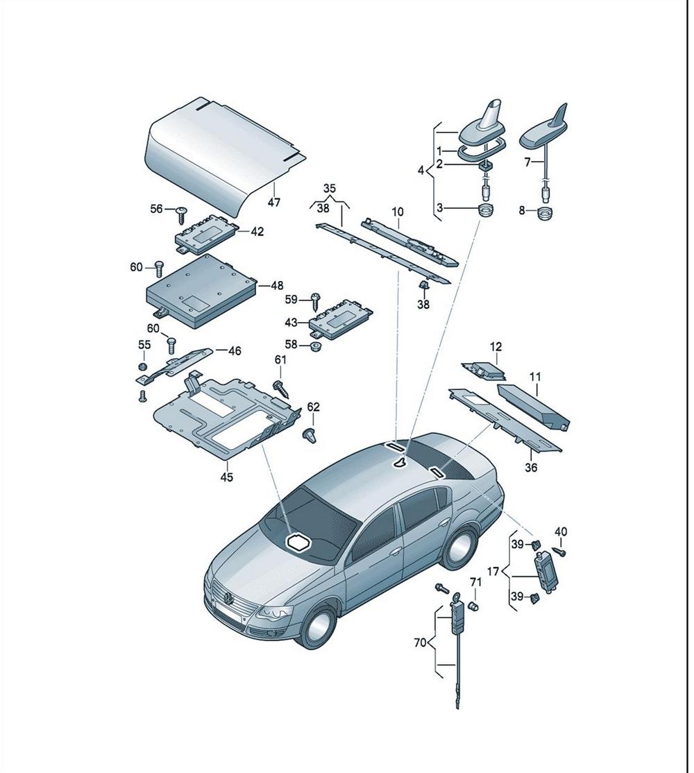

подскажите пожалуйста где находится радиоантенна,хочу поменять а то радио вообще не пашет

denya1110 писал(а):подскажите пожалуйста где находится радиоантенна,хочу поменять а то радио вообще не пашет
Универсал ...седан????

denya1110 писал(а):седан
Не получится ее поменять :) в заднем стекле верхние полосы и есть антэна . Стекло затонировано?
Re: антенна
Сообщение pashustic » 14 июл 2013, 13:24
Славен ты шо :? Антенный модуль меняется, а также в седане. Я себе сча буду ставить с вебасто! ;)
Re: антенна
Сообщение figarevich » 14 июл 2013, 13:25
Если только плавник поставить и новый кабель протянуть...

а какую антенну лучше поставить? обязательно плавник?
denya1110
Зарегистрирован: 14 июл 2013, 12:55
Re: антенна
Сообщение pashustic » 14 июл 2013, 16:54
denya1110
Ставь штатную. Плавник не имеет радио антенны.
Может лучше радио поменять?
pashustic писал(а):denya1110
Это если мафон штатный. Все не родные радиоприемники посредственно работают с ВАГовскими антеннами.
